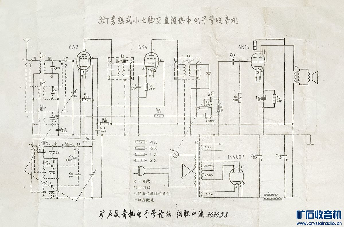

拼凑了一个“直流供电交流旁热电子管3灯超外差”收音机电路,请各位看看可行不?实际上是交直流两用,为的是减小屏流屏压,便于用90V电池组供电。也不知道这样可行不?音量期望值不高,毕竟声音一大,邻居不高兴。大家帮我看看这样搞灵敏度指标能比拼标准5灯机器吗?

如果要直流供电还不如直接用直流管来做,用旁热管做这个属于典型的吃力不讨好。
老师,主要是这管子巨多,做变压器供电干扰太大,简直没法收听。

90V电池供电,还想跟标准五灯机比性能?
 楼主| 发表于 2020-3-8 20:10:48 | 显示全部楼层
年代老师,我是这样琢磨的,电子管收音机,拔去电源,还能响一会,也不跑台,也不变音质,我揣摩着,电压下降了很多,灵敏度却没有因此下降那么多,就萌生了这个想法。

按这个线路图铁底板搭棚焊做好接地,交流供电没问题

你这个图就是超外差简单交流收音机,不是声音不大,而是低放增益不够,也就是没有推动,只能用耳机听,灯丝1.05A需要用摩托车或电动工具的蓄电池供电。  B+至少用18650串联电池组供电,3组90V可用,两组90V勉强,1组90V不能工作。

感谢版主,我的初衷是回避电源干扰。看来没办法,只有搞电池管比较好了。没有别的办法么,于版主?

楼主想法是很好的!本人也正琢磨给交流胆机做直流供电的事情。楼主的图画的很好,只是末级音频放大用6J1管会更省电些。我想问问楼主灯丝供电用啥供电?是用6V铅蓄电池供电?或者用18650锂充电电池组供电?如果用锂电,是不是要稳压供电(指灯丝供电)?

两种方案?一是选灯丝电流相同的2组管子,两两配对给12V,另一种是用5节镍镉电池供电,1号的。

    给你个冯报本冯老的成熟电路,具体制作见《无线电》1962年5期。

再给你一个检波带再生的图。1Б2П的屏极回路里串联了一只线圈L5,这个线圈固定在第二中频变压器的次级圈上,以获得再生力提高灵敏度。
