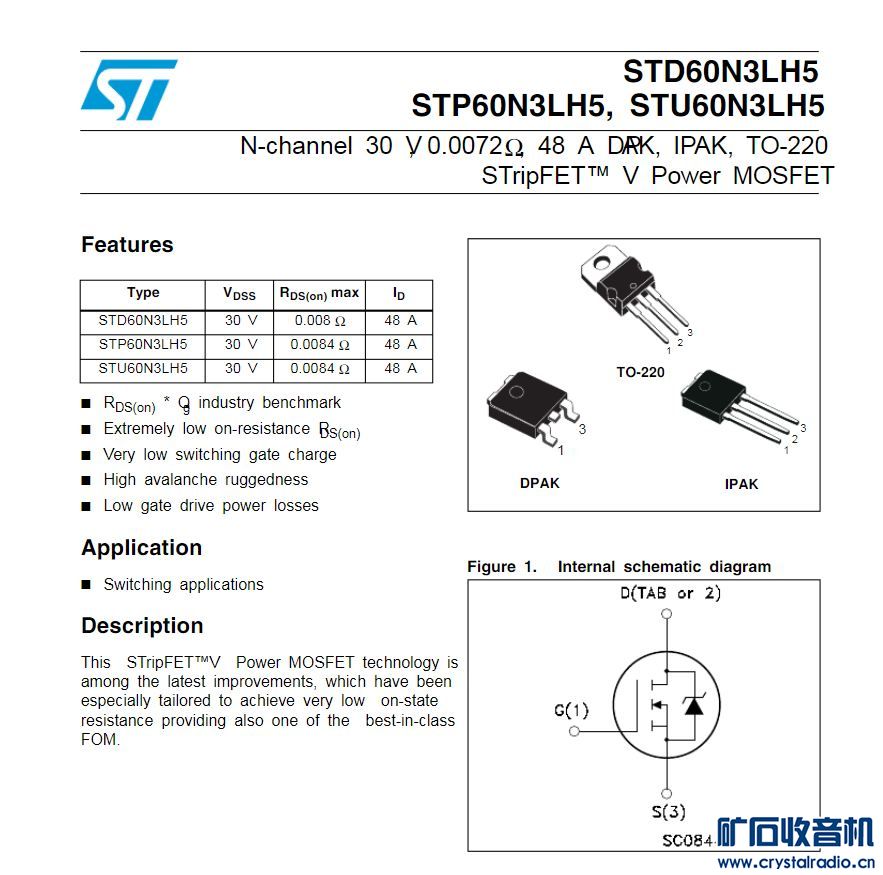

LA1600芯片高效简洁,外加一级中放,双调中周,使性能有所提高。
并增加了简单的调谐指示,如果无信号时LED不熄灭,加上R5调整。
中放R3可控制增益,调整可消除哨叫自激。
R7可控制D8002功放芯片增益,调整至大音量时无(明显)失真。
振荡无相位要求,制作简单,反馈绕组8~10匝。中周T1、T2按TTF-2-7、-8比例,T3按TTF-2-2比例。我采用的是7.5x7.5mm中周改制。
由于D8002功放芯片脆弱,电源反接会瞬间烧毁。特设MOS场管防反接,用的是废电脑上的60N3。
3610频率数显对收音机有干扰,将晶振外壳接地后可大幅度降低。

因疏于核对,电路中的反接保护MOS管60N3的D、S极标反,惭愧!
盐巴下酒老师查阅严谨,指正错误,特表深深的谢意!

请问老师,那个6N3是恒久稳压么?

 楼主| 发表于 2020-3-8 19:05:44 | 显示全部楼层
monky1977 发表于 2020-3-8 16:45
请问老师,那个6N3是恒久稳压么?
60N3是N沟MOS场效应开关管,30v48A,导通时电阻极低--毫欧级,其源级D和漏极S可以互换工作,栅极G只要有1V以上的+电压就能使DS极导通,在这里作电源反接保护。在电池反接时,G极上是负压,DS极不会导通,内部保护二极管也处于反向截止,收音机也就断电了。
这种大功率N沟MOS场效应开关管,在废电脑主板上很多,近10个吧,用在收音机里大材小用,只不过拆了10多块废旧电脑主板,库存不少,随便用用。
