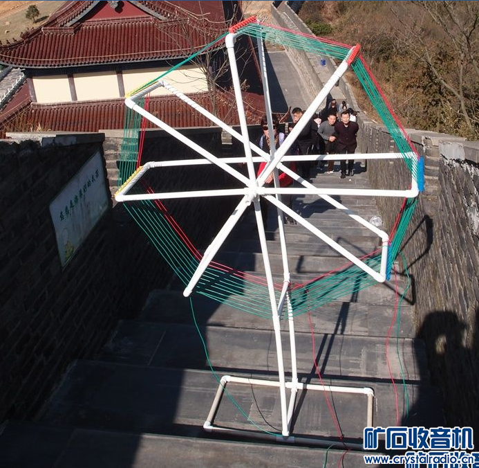

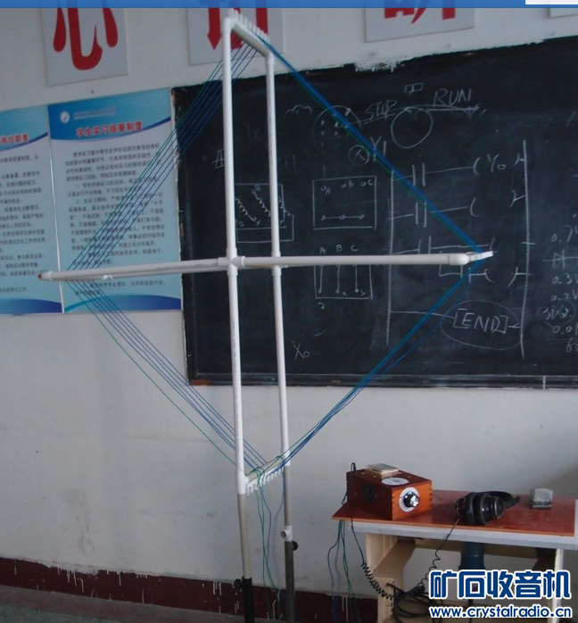

所谓的大环天线什么样子?是与可变电容组成Lc谐振回路的吗?
发表于 2020-3-8 00:23:22 来自手机 | 显示全部楼层 |阅读模式
所谓的大环天线什么样子?是与可变电容组成Lc谐振回路的?还是接在收音机以外,代替架空天线的?
发表于 2020-3-8 00:39:46 | 显示全部楼层
二者都可以,看你的具体用途了
发表于 2020-3-8 08:32:19 | 显示全部楼层
大环可以当作天线,可以同时起天线和调谐线圈的作用。当在环足够大时,直接接收无线电信号的能量就比较强,在电台比较近,信号比较强的时候,直接接收的效果就会比较好。
