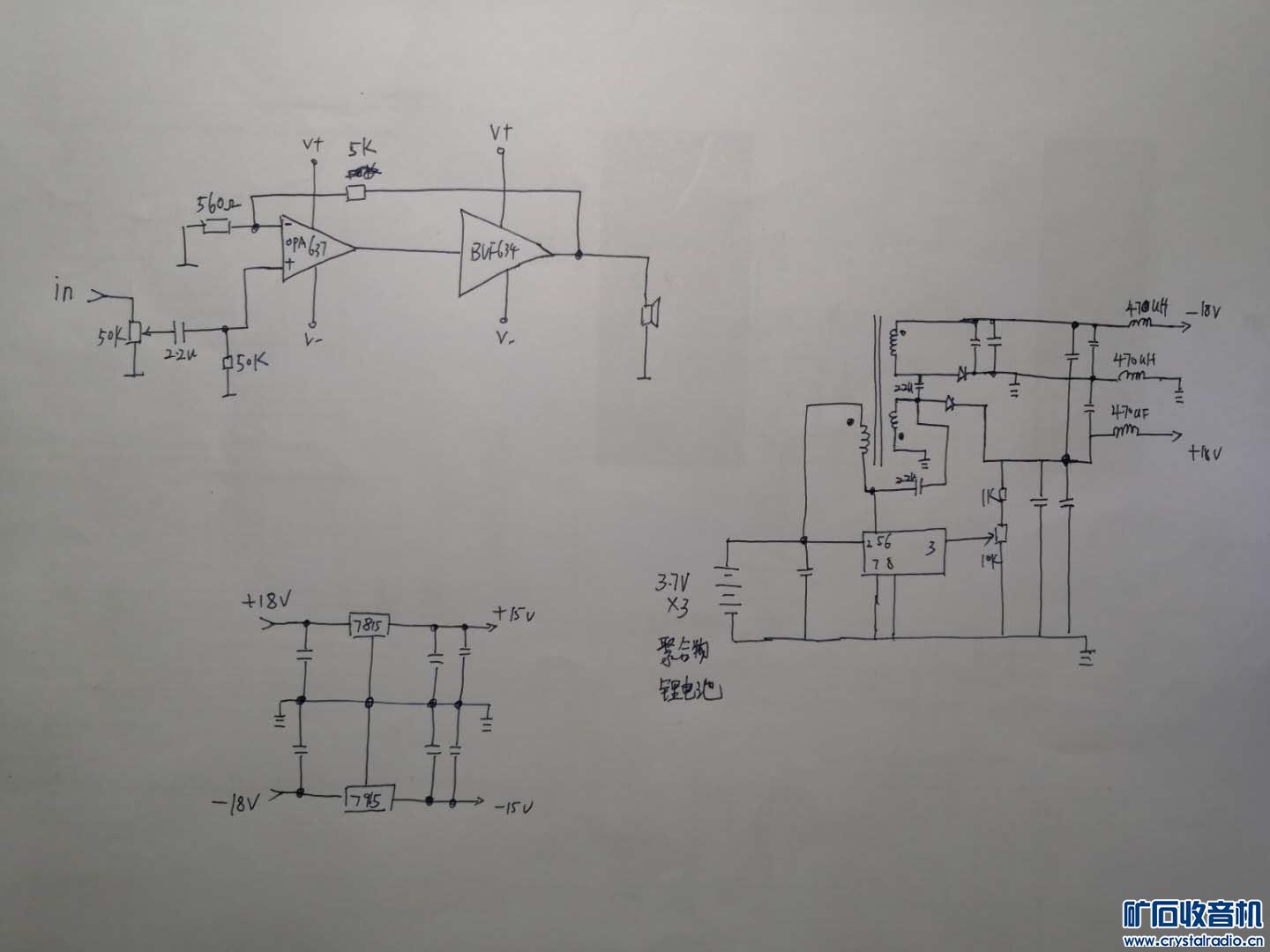

过年在家闲来无事,做了个耳放opa637+buf634,效果还行吧,就是不知道芯片是真的不 。同时发现有一点背景噪音,但是不影响听。以前用ad797做的,也有背景噪音,不知什么原因,希望高手指点

发个电路原理图和PCB文件可好??

耳机阻抗16欧,沙沙的噪音,升压电源开关频率近400k。音乐声有一点就能盖住
 楼主| 发表于 2020-3-8 20:36:59 | 显示全部楼层
电阻用的是0.1%-25ppm的,固态电容是国产的,贴片电容为一般的,有几个0.1千层糕腿偶电容

应该是电路设计、PCB制作的问题。。。

估计是pcb布线的问题,要么这个637是打磨的,opa637-8.8元一片
