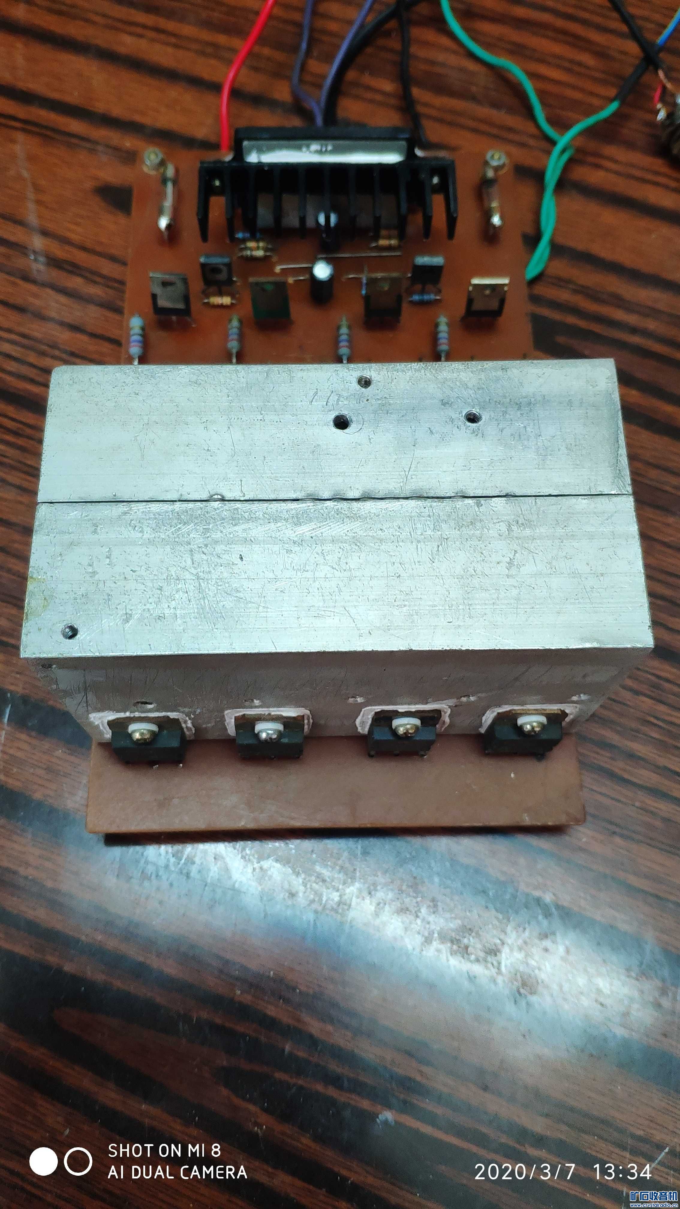

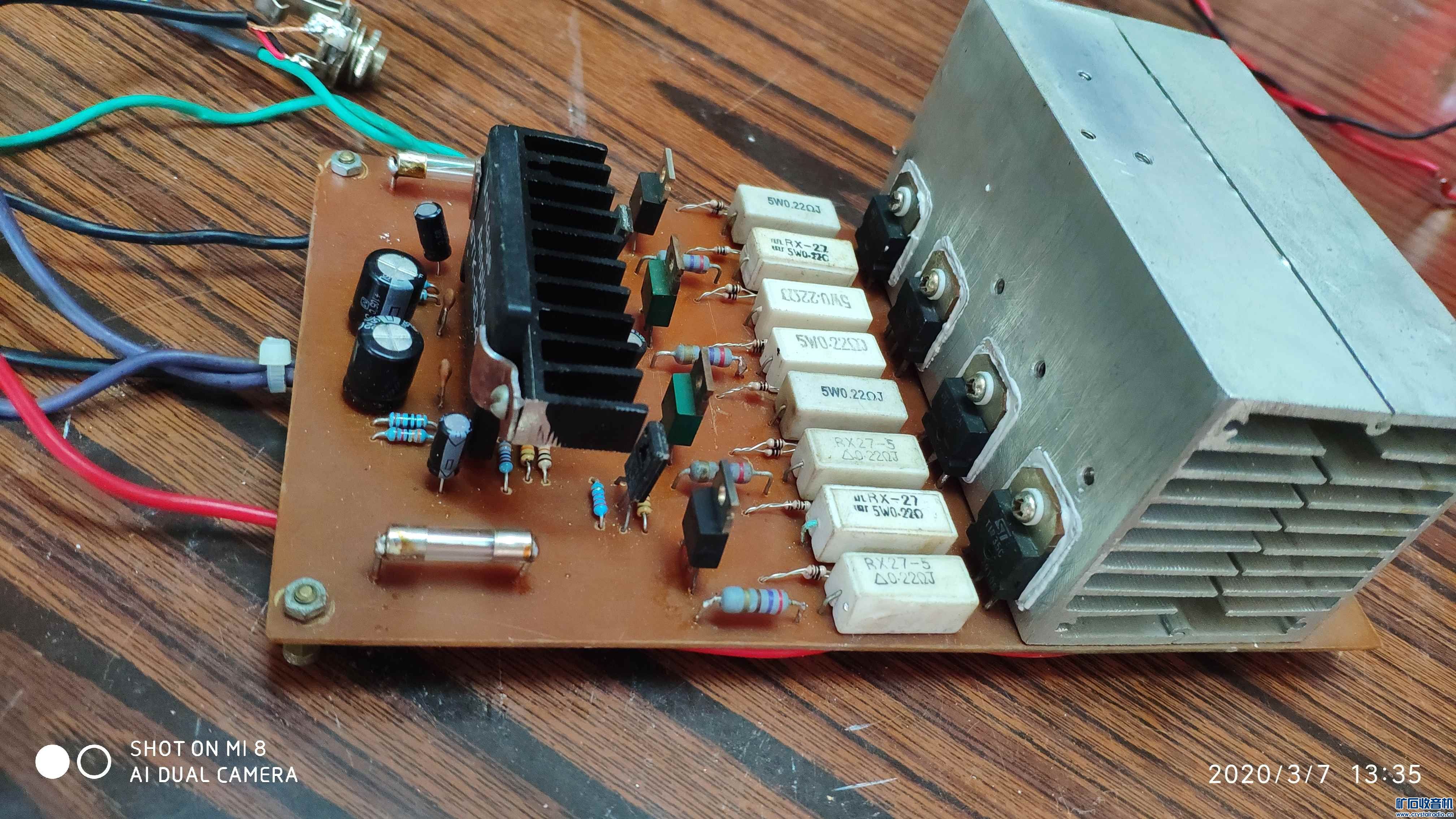

制作了一个3048推TIP35,36的功放,供电电压直流土32伏,调试过程中不小心把输出弄短路,结果0.22的水泥电阻烧了3个,功率管没事,这管子看来真抗干。中点电压一个声道0.01伏,另一个声道0.02伏,本底噪音基本为零,现想加大功率,网上查不到3048最高能多大电压。

明天试试,不行绕一个交流土30伏的变压器,查了一下我的功率管耐压刚100伏,可能不能再高了。

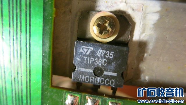

我工作台就放着一台YAMAHA功放,声音沙哑得无法容忍,就是STK3048推大功率管的,测听3048输出声音漂亮
极了,奇怪是测大功率管放大倍数和单测其各二极数值正常,但己无任何零件可怀疑了,只有换管,也是选了35/36
换上就解决了,很多时,数值并不能作主,只能靠耳听为实
TIP36/35是旧百伏功放统治了几十年的皇者,就如6L6是胆吉他功放几十年皇者地位一样.耐老化能力极好.

我是看中了这对管子25A的电流才买的拆机的,调试时短路把水泥电阻烧了管子居然没事,说明这管子太强大了。今天刚绕了一个200瓦土30伏变压器,还没有装完,下周末有时间就能出声了,仔细听听。
