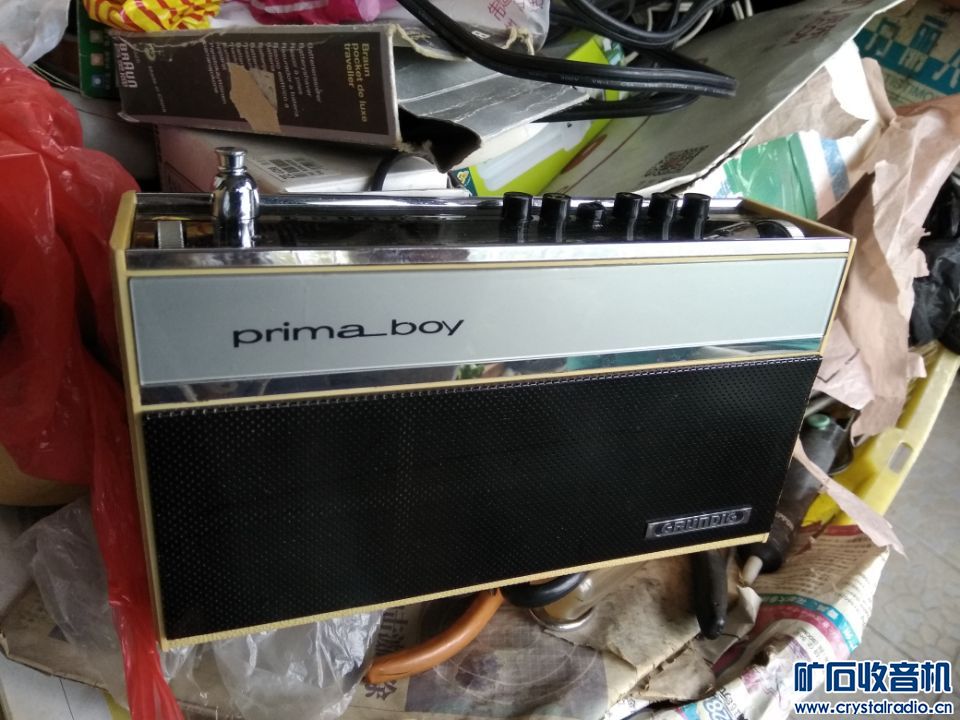

三波段收音机;FM正常,中短无动静。以前中短可以收台的,排除断线。不知啥问题?求解

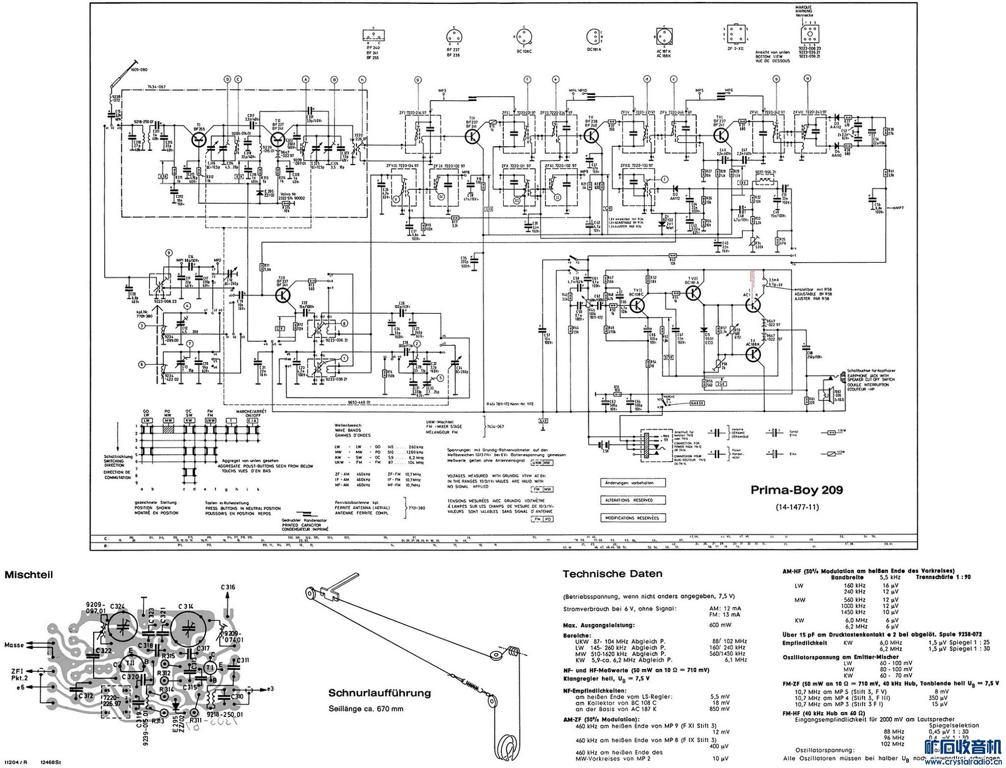

楼主,收音机型号报一下,给你弄个原理图。
 楼主| 发表于 2020-3-8 10:50:06 | 显示全部楼层
根德 prima-boy 209
发表于 2020-3-8 12:12:58 | 显示全部楼层
楼主,维修手册来了,修好了跟大家讲一下怎么修的 grundig_prima-boy_209-1.pdf (190.96 KB, 下载次数: 46) grundig_prima-boy_209-2.pdf (609.19 KB, 下载次数: 44)

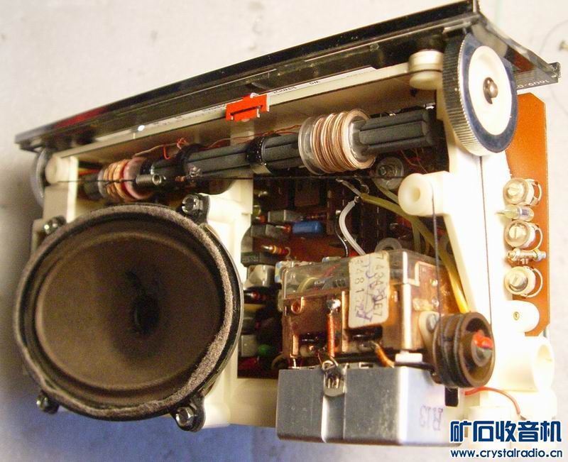

线图不太懂 不知为何中短L波段都无反应,只打开在背板上量了所有走线和中周都ok。
发表于 2020-3-10 20:25:05 | 显示全部楼层
磁棒看着真粗!
