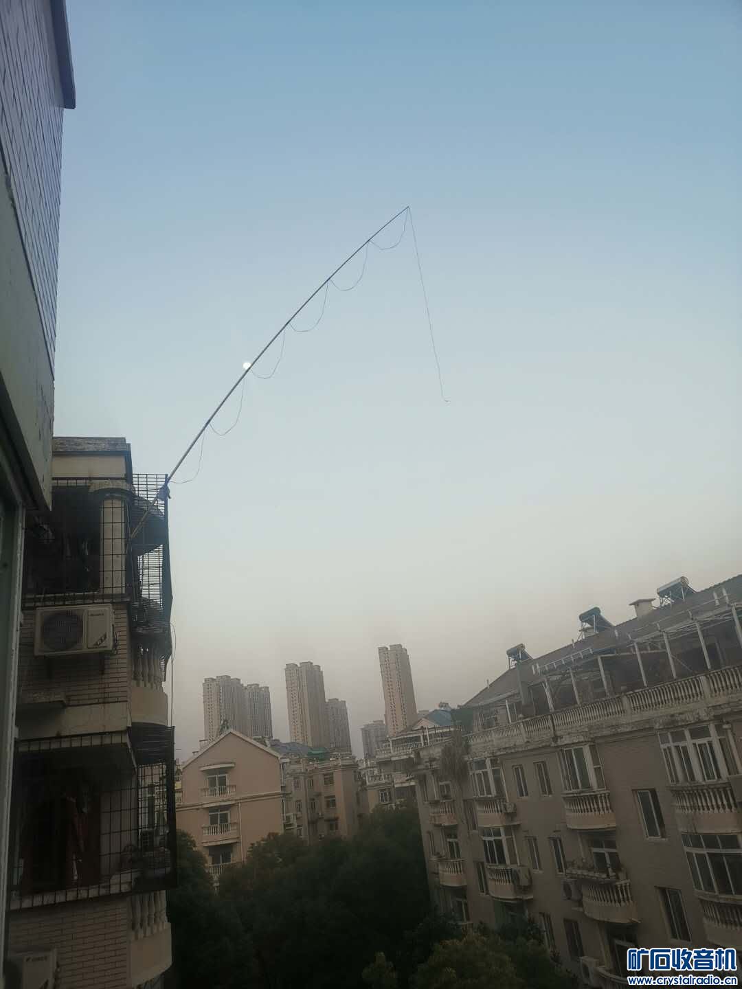

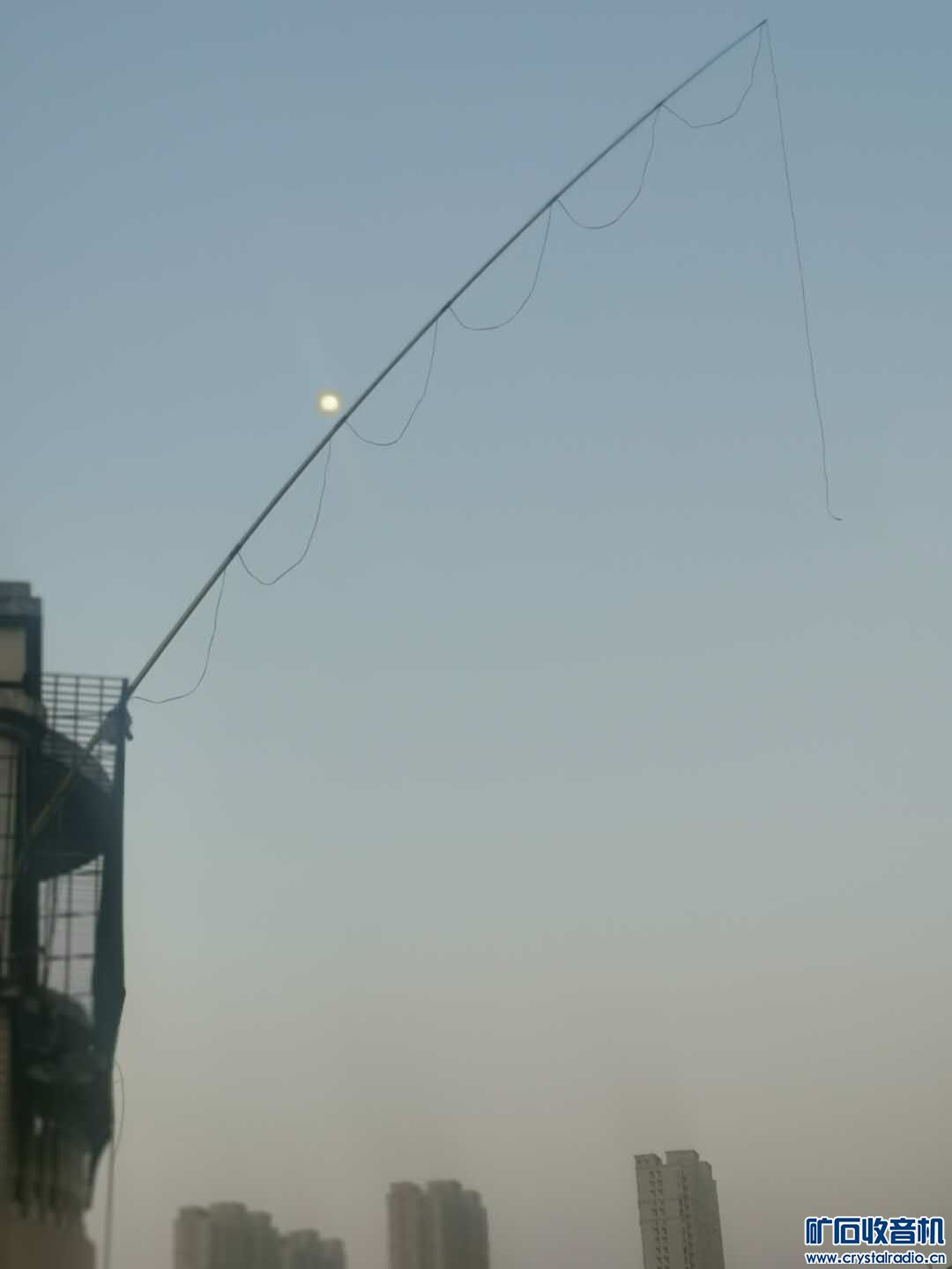

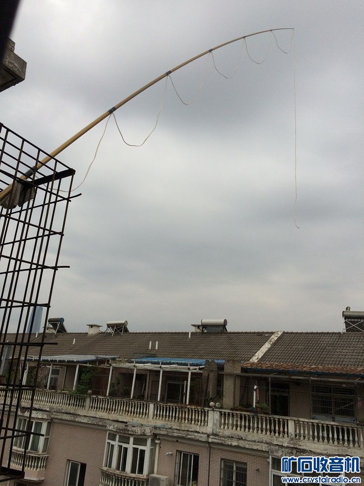

我用暂时用钓鱼竿凑合先用着,感觉简简单单一个钓鱼竿效果我就够满意了。

 楼主| 发表于 2020-3-28 13:44:12 | 显示全部楼层
佩服佩服,用的哪种鱼竿?拉开几米?效果相当于多少米的水平天线?
