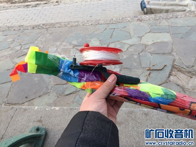

【背景】
去年春天去踏青,女票吵吵着要去放风筝。刚巧江边有这种十块钱一套的玩意,再加一卷线二十,就算放丢了也不心疼。
“你说这风筝能放多高”?两卷线也就百来米,最高也就垂直到顶了。想要准一点的估算,怕是要上悬链线。
不过作为电工,可以有另一个选择:搞一套嵌入式的高度计,挂风筝上测海拔。

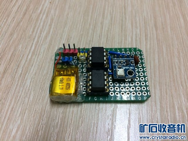

【制作】
手头有之前玩过的 BMP180 模块,很小一个探头可以测试气压、温度。
如果能配合一个小点的单片机、小点的电池,就可以搞一套这个系统来。
整个方案并不复杂,一小块万用板就可以搞起。
电源用 401215 锂电,基本上是淘宝能买到最小的了,60mAh 容量很充足;
单片机用 ATTINY13,这玩意低压稳定性、温度稳定性好到可以起飞;
存储器用 24C128,总计 16KB 空间省着点用可以记录几个小时;
气压探头 BMP180,整个系统每 5s 记录一次数据,存入EEPROM.
由于是要上天的玩意,可靠性是第一要务。于是用了圆孔版插座,皮实抗冲击。
所有的器件(包括电池)都要牢靠地固定在 PCB 上,避免意外短路。
除了采集系统外,其他功能(例如锂电池充电)一概外接跳线完成,可以节省重量。
最后找一个尺寸恰当的零件盒(内设减震棉、屏蔽棉),装入其中即可工作。
含外壳总计 17.2g,对风筝的影响在可接受范围内。

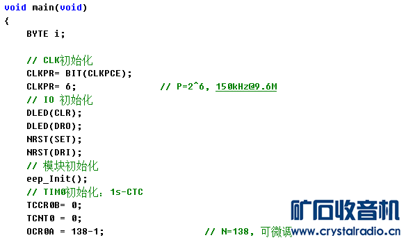

【代码】
我用 ICCAVR 写的代码,T13 就两个任务:读取BMP180,写入24C128,期间等待5s。
实际编写过程中最大的挑战是 T13 的 FLASH 空间只有 1KB,需要优化代码避免超出。
最后设定 T13 工作在 150kHz 主频,平均耗电 0.5mA 左右,电池工作几十小时没问题;
每个样本仅存储原始数据(4Byte),具体气压、温度、高度等结果都回到地面后再行解算,
这样一来 16KB 存储器可以连续记录两个多小时,足够放飞一遍风筝了。
附上主代码: MAIN.zip (1.21 KB, 下载次数: 47)

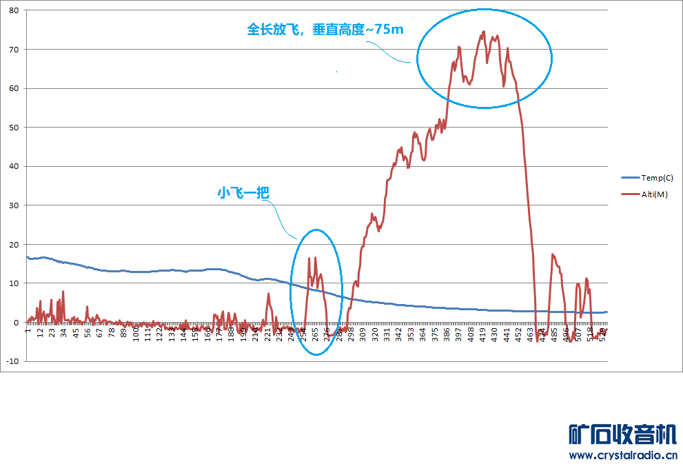

【测试】
整个高度计需要挂在风筝的重心位置,也就是风筝线捆绑扣附近,之后尽管大胆放飞。
测试这天江边风也很是给力,直接两卷线全都放出来了,贴上事后解算结果:
挂了载荷的风筝特性微微有点变化,需要适应了几把才最终放起来,也就有了高度曲线(红)上边第一个小峰。
另一条曲线(蓝)是温度变化,随着风筝放起来温度掉的还是很明显的。
后来放到最高点实测约 75m,这下总算是有确切的数据说明风筝到底放了多高了。
同时可以看到,在最高点附近有 ±10m 的振幅,显然空中的气流不很稳定。
附上放飞的一小段视频: IMG_1042.zip (594.28 KB, 下载次数: 42)
以上,用 T13+BMP180 做了一套嵌入式的高度计,搞定了风筝飞多高的问题。
