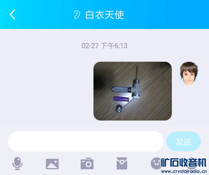

疫情期间,闷在家里没事干,做二个小电钻玩玩。 1408a36d5e2f3db3.png 6ae95bfdcc1f6554.png -18f496f8ac45a991.png

做得很好,卡头是4毫米的吗?
 楼主| 发表于 2020-3-6 18:34:46 来自手机 | 显示全部楼层
是的,网上买的。
发表于 2020-3-6 20:15:07 | 显示全部楼层
用儿童车上的电机,有6V,12V的,宝上买个钻卡头,在电机钻头端小孔上固定一个微动开关,加上电源,小电钻就成了
发表于 2020-3-8 01:45:04 | 显示全部楼层
做得不错!能把做的过程写详细一点吗?
发表于 2020-7-14 08:46:51 来自手机 | 显示全部楼层
功率比成品大。性价比高
