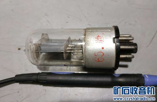

今天翻腾零件,找出一个59年南京专用级6H9C(6N9P),乍看没有什么问题,仔细一瞧吸气剂环脱落了,在里面自由活动。

 楼主| 发表于 2020-3-6 16:52:50 | 显示全部楼层
老兵记忆 发表于 2020-3-6 16:42
试下-----看看还能正常工作么。。
只要在不碍事的位置,工作应当没有问题,就怕在两个屏极之间。
发表于 2020-3-6 17:03:20 | 显示全部楼层
点焊未焊牢。使用前摇一摇。摇到不碍事的地方。
发表于 2020-3-6 17:06:44 | 显示全部楼层
倒着装就行了

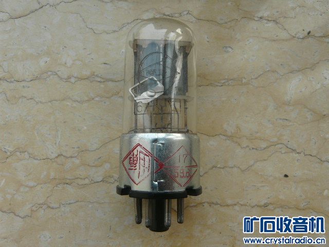

发表于 2020-3-6 17:06:46 | 显示全部楼层
俺还有一个:
发表于 2020-3-6 17:11:49 来自手机 | 显示全部楼层
6N9C苏联的?
发表于 2020-3-6 17:16:44 | 显示全部楼层
不影响用。 我有几个管子都这样
 楼主| 发表于 2020-3-6 17:20:29 | 显示全部楼层
6H9C是苏联型号,后来改为国产型号6N9P。有一段时间两种型号同时标注。
