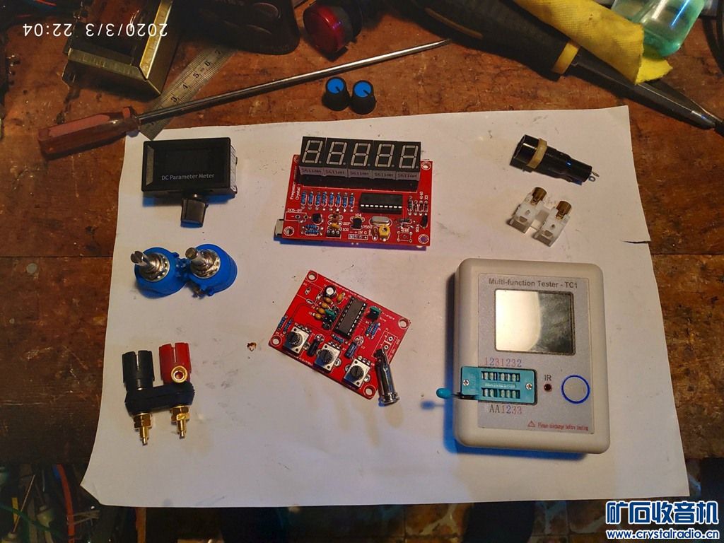

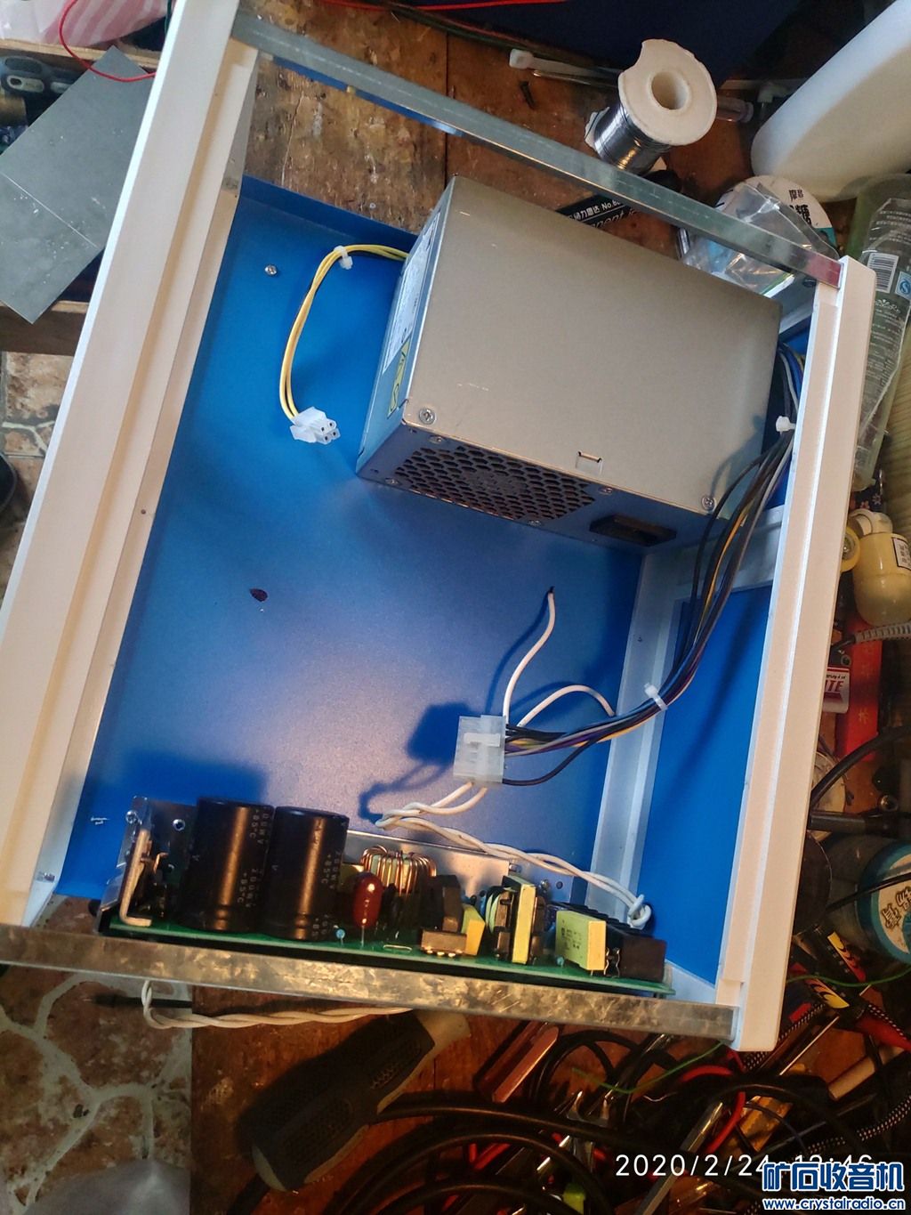

一直嫌示波器位置低,放点东西就给挡住了,想弄个底座抬高示波器,又嫌电源没有恒流功能,不能显示电流,还缺个信号发生器,总是得用手机当信号发生器,还想有个能测电感的表,于是干脆做了这么个怪东西,带两个电源,一个12V固定电压,用直流插头输出,用于充电器或其他用12V直流的东西,一个可调电源,带恒流和电压电流显示,一个简易信号发生器,带频率计显示信号发生器的频率,一块活动安装的能测电感、电容、电阻、晶体管的ESR表,今天初步完工,还缺两个旋钮,频率计买的不好,需要再想办法做一个或再买一个。全部都用的成品套件省事,还可靠。12V电源用了一只电脑电源,可调电源用一只24V开关电源和一只12A的降压模块组成,信号发生器,频率计是电子套件,ESR表,前阵子发现的,这小玩意好,几乎什么东西都能测试,特别还能测低阻,我做成活动安装的了,方便拿到别处使用。

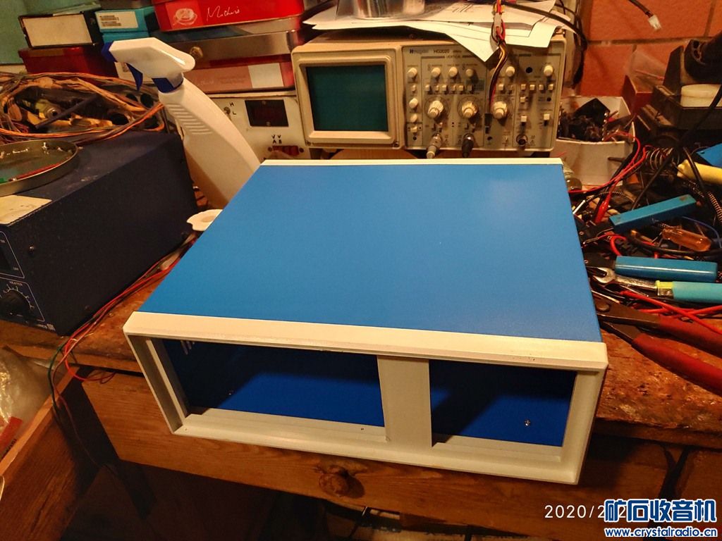

机箱,按示波器宽度买的
装上12V和24V电源

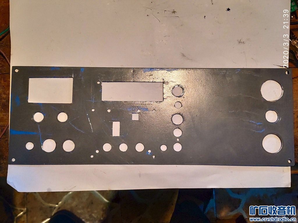

面板打孔
全部开好孔的面板
主要部件,那个ESR表示买的成品,但那个频率计不好用,以后再想办法解决

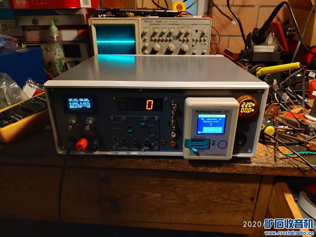

初步制作完毕

发表于 2020-3-6 01:21:45 | 显示全部楼层
那个频率计要加一级放大,就好用了
发表于 2020-3-6 08:43:28 | 显示全部楼层
这个仪表盒哪里买的,好漂亮
 楼主| 发表于 2020-3-6 10:06:27 | 显示全部楼层
zwsxzhong 发表于 2020-3-6 08:43
这个仪表盒哪里买的,好漂亮
某宝,搜塑料围框机箱,回来后我自己喷了中灰自喷漆。

发表于 2020-3-6 11:04:44 | 显示全部楼层
你那个ERS表是怎么巴到面板上的,为什么要巴上去?它应该能独立使用吧?是为了充电还是为了好看呢?
 楼主| 发表于 2020-3-6 11:38:53 | 显示全部楼层
怎么装到面板上的,上门帖子里专门拍了照片啊,看一下,可以充电,但还没有装相应的连线,主要是为了有个固定位置,不会丢来丢去的,使用时也不占用桌面面积,我工作台小,乱七八糟摆的太多,这样能整洁一些。

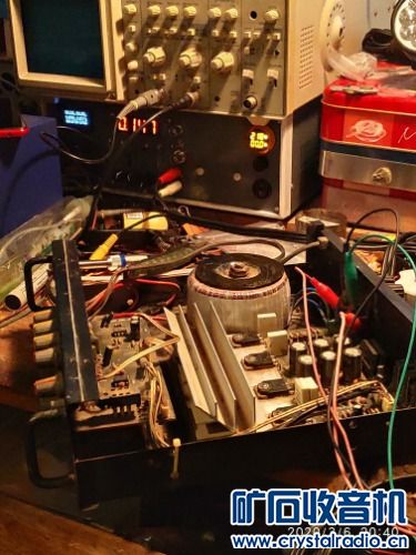

 楼主| 发表于 2020-3-6 23:41:40 来自手机 | 显示全部楼层
今天给朋友修个小功放,已经用上了。
