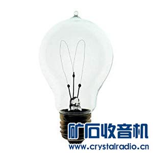

没事发个灯泡望各位老师随评

这个灯泡有点特别

我国在清朝晚期开始使用交流电时并没有统一的标准,规格也是五花八门,直到1930年,国民政府才公布了中国电压的标准为220V
发表于 2020-3-6 08:50:19 | 显示全部楼层
从电压110伏和样式猜可能是日本产品,而且是平插口,估计应该有铭文,可能磨掉了。至少要有电压和瓦数,用放大镜看一下。所谓价格就是买到就是赚到,喜欢就值!

看灯丝形状不像太老的灯泡,已经是新工艺。
看看下图的老灯泡:
发表于 2020-3-6 10:47:31 | 显示全部楼层
都已经是用双螺旋灯丝了,还会“老”吗?

猪哥猪妹 发表于 2020-3-5 23:36
181元拍下寄费和佣金23元
怎么看都像是1960年前后的复制灯泡,那个年代由于物资匮乏,断了灯丝的电灯泡就是在球面上拉个口子,然后重新安装钨丝,再抽真空,球面上留下尖头痕迹,后期产品经过技术改造,尖头痕迹都没有了。

这是60年代中期物资紧缺的时候修复的灯泡。我曾亲眼目睹过,其工艺如下:1,类似焊炬的加热器将头部加热,之达到熔点用改锥头转出5毫米圆孔;2,有一套小工具【有四五件吧,直角弯把的居多】用来重装灯丝。3,再次加热与细玻璃管融合。4,上平台,【8只一组,连接真空泵抽真空】,待真空表指示达标后,用一个手持高压发生器逐个试验,【也不过是抽查】,发出蓝色火花的重新返工。5,最后封口,修理完毕。那时拿旧灯泡去换,收修理费6毛钱。整个车间不足20平米,全部女工操作,技术含量也不高,简单培训即可胜任。

实在看不清灯泡里面有没有抽气管,如果没有,这个灯泡很特别。如果有,这就是困难时期灯泡厂的废品,重新开 ...
仔细看了没有抽气管.学习了各位老师

灯泡很好看,很古朴,但看灯丝形状,这个灯泡年代不会太久远。

上世纪60年代物资缺乏时修复再利用的产品,那个时代极为常见,一般都是街道工厂组织家庭妇女做的,工艺就像楼上的朋友说的那样,很简单的,当年,我们家所住的街道委员会就办了这样的一个厂子,一台大型真空泵整天响着,地上蜿蜒拖着一条条胶皮管,一排排中青年妇女坐在长条工作台前,有的面对着一个个闪耀着蓝色火苗的灯具烧熔旧灯泡,有的用长长的夹持工具安装钨丝,有的将装好钨丝的灯泡抽气封好。
      当时,我们城市的电压分两种,一个区用的是220V的电压,另一个区是早年日本人居住的,用的是110V电压,所以,灯泡也是两种。220V电压的灯丝是之字形的,110V电压的灯丝是一字型的。那时城市居民去买灯泡要凭票证购买,而且以旧换新,就是为了修旧利废再利用。
