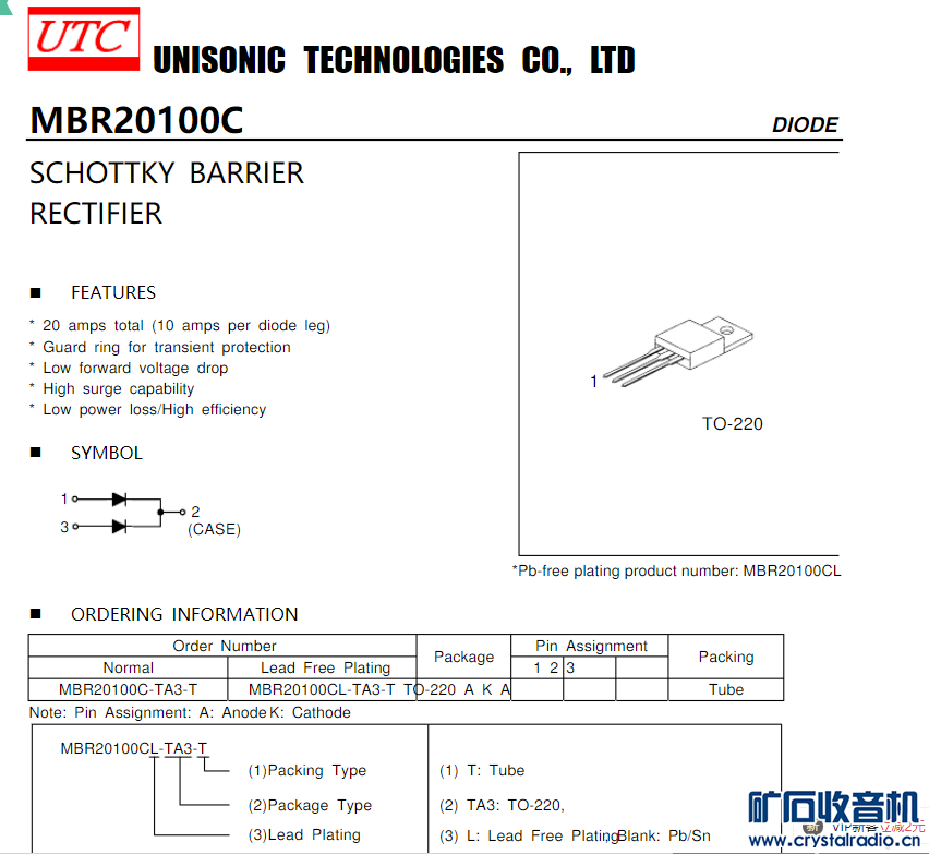

        然后网上又找几种参数更高的二极管:比如MBR20100CS,号称20A100V,但是它们都是有3只脚,从原理图上看来,也是两只二极管共阴极并联??这是什么情况,难道因为这两个二极管做到很近的地方了,所以它就能直接并联吗??
发表于 2020-3-5 21:59:30 | 显示全部楼层
开关电源里,很多1、3接在一起用的

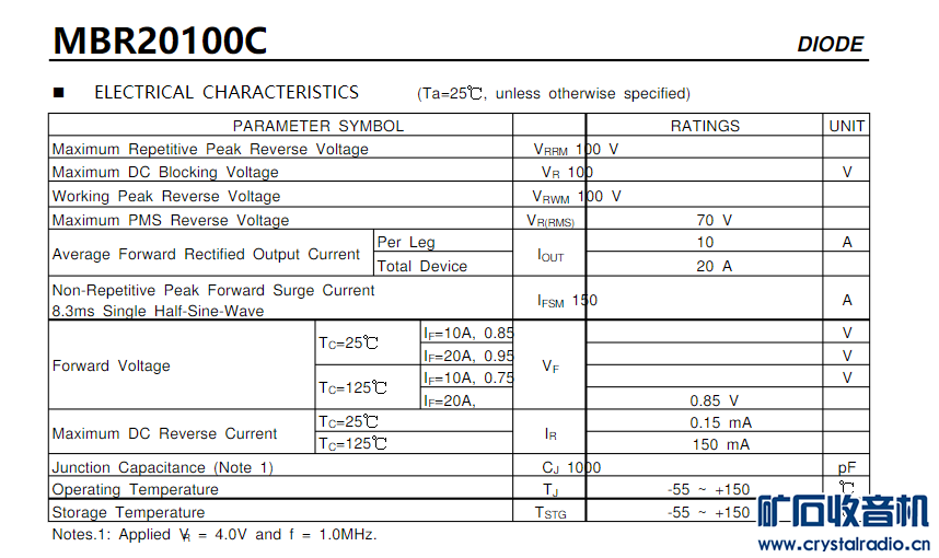

你遇到的是二极管散热的问题,并不完全是电流大小的问题。
10A的电流,这个ss1010肖特基二极管的压降会达到0.85V,发热量8W上,没有良好的散热,二极管温度会很高,以至于能融开焊锡。并联成2个二极管,由于散热面积并没有增加多少,只是压降可能减小一些,发热量减小并不多,所以热效应仍然是主要的问题。
想法安装足够面积的散热片,才是最终的解决办法。

很常见的管子,封装在一起的两个管芯参数一致性较好,可以并联着用。
但裸奔肯定不行,要做好散热。7-8W的功率,配个烟盒大小的散热片吧。

 楼主| 发表于 2020-3-12 14:07:35 来自手机 | 显示全部楼层
换了压降更低,电流更大的这个二极管,又加了散热片,效果很好,能抗很长时间大电流了,哈哈哈
