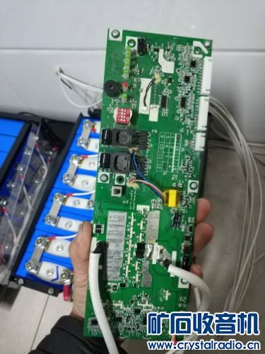

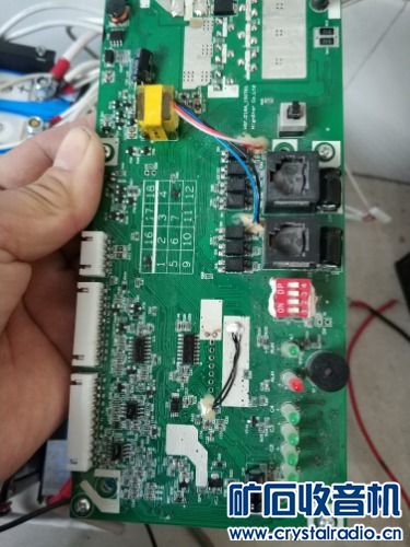

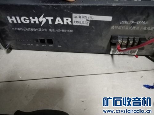

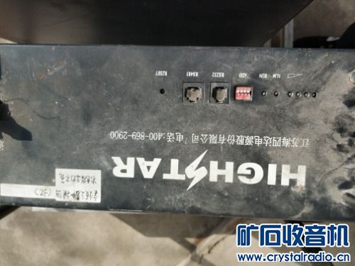

海四达铁锂18/50/的电池保护板有一个故障灯一闪一闪的,不能冲也不能放电,不只是哪里的问题

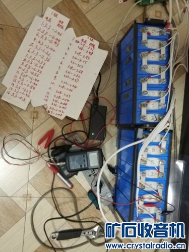

把各个单体电池电压量一遍,看有没有什么异常

差别倒不大,电压在截止电压上,内阻也好,就是不充电也不放电,我估计是板子坏了
