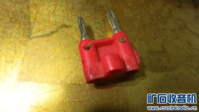

请教坛里的前辈,红灯711系列收音机的拾音孔配套插头是哪种? 感觉香蕉插头插进去有点松,请问那个时代的配套插头是哪种,哪里可以买到,有图片更好。

把香蕉插头弄松点就行了
配套的样子有点像欧标的电源插头
发表于 2020-3-5 15:39:53 | 显示全部楼层
香蕉头就可以很好用,宝上有
发表于 2020-3-6 20:41:56 | 显示全部楼层
以前的老机子多数用的都是6.5mm的2芯插头。
发表于 2020-3-6 20:59:20 | 显示全部楼层
找个老表线的插头---拜一下。你不怕出运费---我可送你原插头

这种仪表插,就与老仪表那种插头部相同

谢谢 我以为是类似欧标电源插那种  这种头部比常规的香蕉插要粗吗

其实不粗,不过它的调整量比其他插是特别大
发表于 2020-3-9 10:33:24 | 显示全部楼层
这种香蕉插头就可以,刚才在海燕D321收音机上试了试。
发表于 2020-3-9 10:41:04 | 显示全部楼层
把香蕉插头两边弹性片用针往外挑一下就紧了

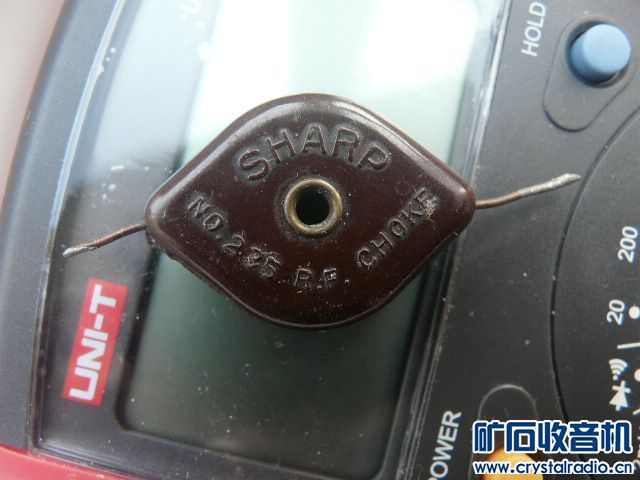

这个年头还不算老,有一个从夏普四灯再生收音机上拆下来的高频扼流圈,比本人年纪还大,快80年了。

非常感谢!我可以看看原插头的照片吗
发表于 2020-4-12 16:10:23 | 显示全部楼层
我有一个原装的,跟两个脚的 圆脚插头很像
