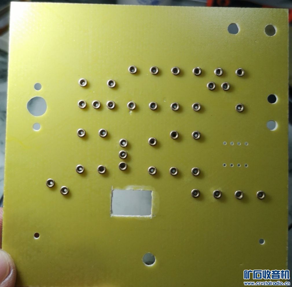

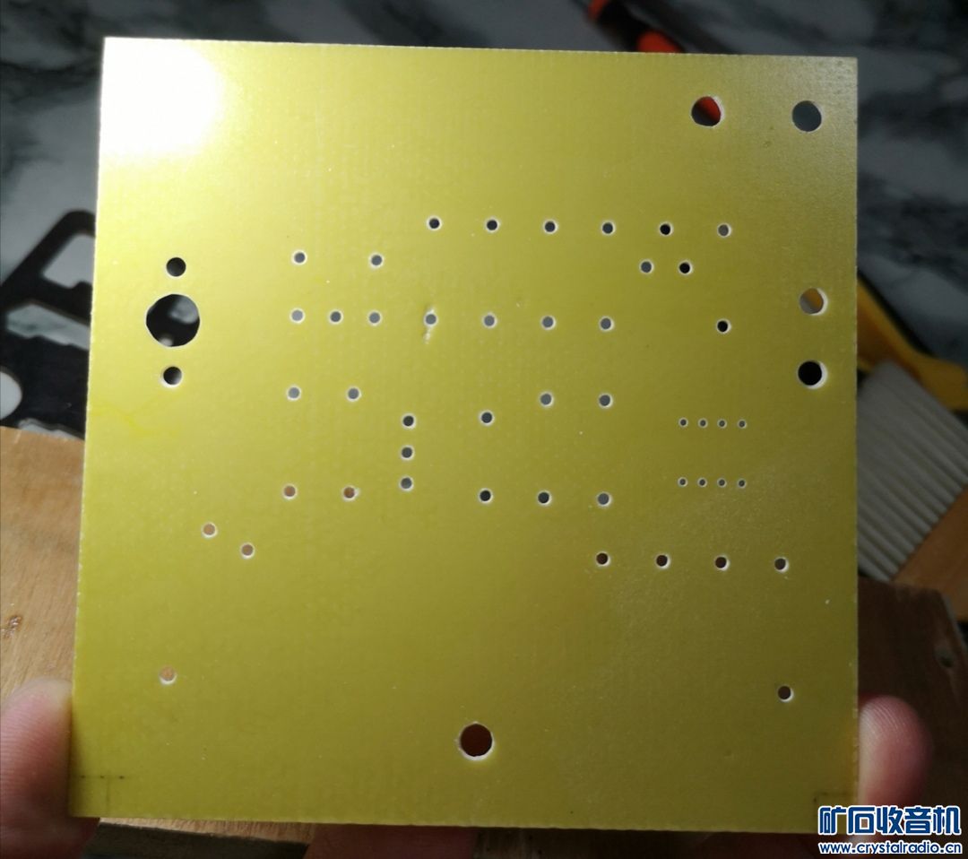

先安排一下原件的排列顺序
(我是在洞洞板上安排的 然后洞洞板和底板夹在一起透过洞洞板的孔给底板转孔 这样排版比较工整)
最困难的是在环氧板上挖方形孔 我没有好的工具 只能用美工刀硬刻 手磨出泡

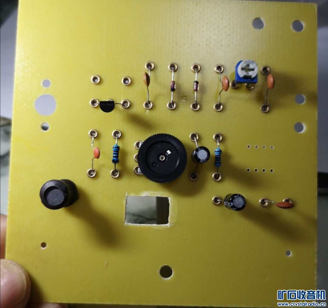

然后安装铆钉 没有反口冲头直接用钉子 后面都砸开花了 但不影响焊接
安插原件 之后焊接 背面用飞线

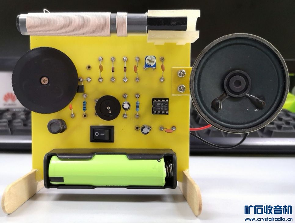

成品见图  两脚支架用雪糕棍做的
Screenshot_20200304_212423.jpg Screenshot_20200304_212351.jpg Screenshot_20200304_212330.jpg
以上作品欢迎大神拍砖

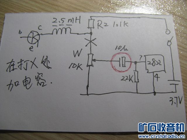

存在两个问题:
1:如果加再生线圈会产生啸叫 怀疑9014放大倍数太大造成的
2:声音不能调太大 否则无声 类似馈电 可能是前后级阻抗匹配问题
以上问题请哪位大神指教 多多感谢

音量电位器输出电容是否接反了?
 楼主| 发表于 2020-3-5 19:39:46 来自手机 | 显示全部楼层
金杯磁棒 发表于 2020-3-5 19:33
音量电位器输出电容是否接反了?
接线是对的 前级出来接电容阳极 电容阴极接后级输入 声音一调大就像前级电压不够了的感觉 中间没有加退耦电路
发表于 2020-3-5 20:19:56 | 显示全部楼层
-道法自然- 发表于 2020-3-5 19:39
接线是对的 前级出来接电容阳极 电容阴极接后级输入 声音一调大就像前级电压不够了的感觉 中间没有加退耦 ...
我查看了你的“印刷版”接线,电位器上端接到了扼流圈,好像少接一个隔直电容,当音量调大时划红圈电容就反偏了。附图。你再看看。

我查看了你的“印刷版”接线,电位器上端接到了扼流圈,好像少接一个隔直电容,当音量调大时划红圈电容就 ...
对!是这样的是这样的 谢谢老师指点 唉 百密一疏
