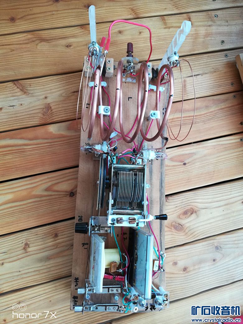

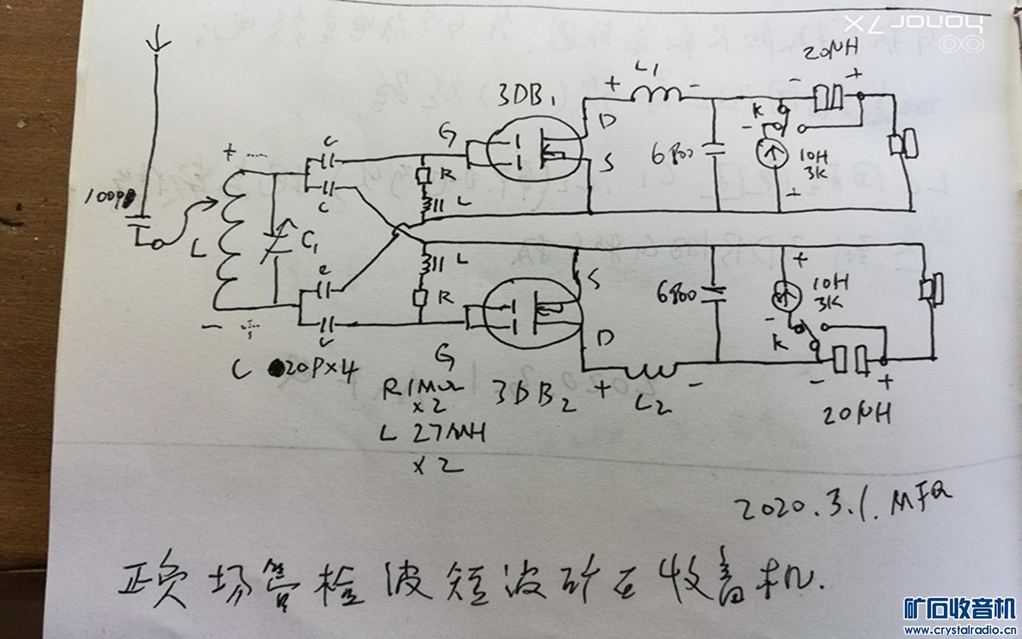

    此机是在之前的(正负场管检波短波矿石收音机http://www.crystalradio.cn/forum ... page%3D2&page=1)改制的,效果比之前方的要好,灵敏度和选择性都已经很好了,特别是听感很有意思,调台时声音从左到右从右到左,仿佛听立体声的感觉~~~~
电路图如下

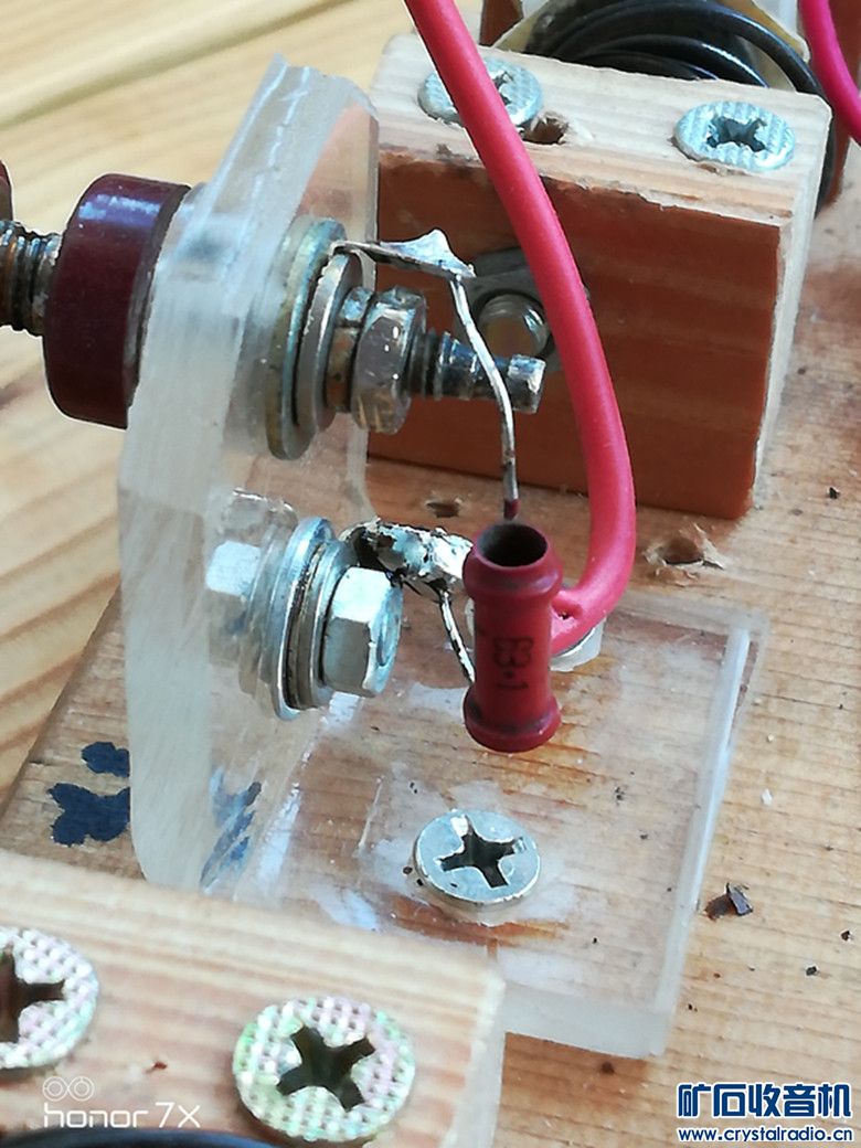

4只耦合电容试了很多值的,最后用了4只20p的瓷管电容,兼顾选择性和灵敏度,
天线输入电容选了100p的瓷管电容
加装了电流表接入和退出选择开关,以便收听弱台。
整机图

发表于 2023-8-31 19:22:05 来自手机 | 显示全部楼层
师傅请问一下电感线圈用的是不是铜管
 楼主| 发表于 2023-9-1 09:03:51 | 显示全部楼层
心弦独奏 发表于 2023-8-31 19:22
师傅请问一下电感线圈用的是不是铜管
是的,直径6毫米铜管
