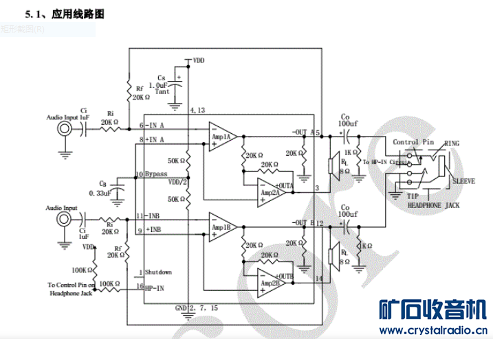

Lenovo台式电脑用有源小音箱维修
发表于 2023-11-27 22:05:40 | 显示全部楼层
我有一块和这个一模一样的板子。如下:
发现接usb和音频输出后,噪音很大。
检查发现和网上的经典电路:
对不上,怎么回事?
 楼主| 发表于 2023-11-28 02:04:09 | 显示全部楼层
这个功放块外围元件要求不严格。噪音很大是否使用了普通手机充电头作为供电电源,用电池或串联稳压电源试一下,如果还不行基本就是块的问题了,板上的几个电容也可以看一下。我也不是太懂。
