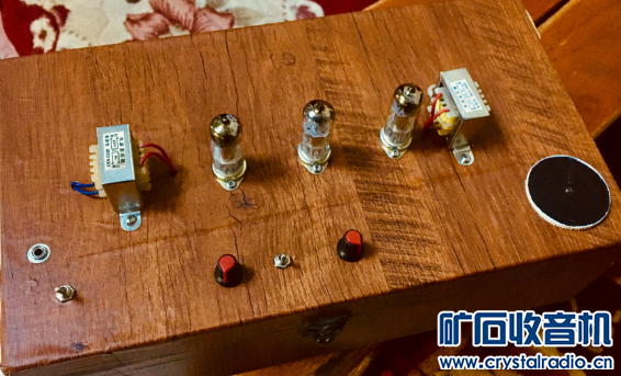

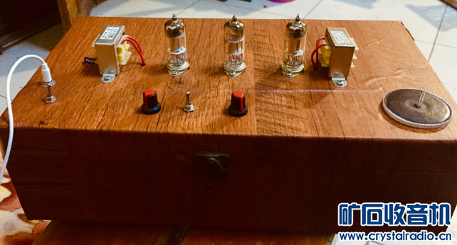

发表于 2020-3-4 21:03:53 来自手机 | 显示全部楼层 |阅读模式
疫情期间在家里闲来没事自己动手制作了一台电子管三灯中波再生收音机收台效果还可以。回忆以前电子管时代的味道,独有的魅力情怀。分享一下自己的劳动成果给大家看一下。感谢大家的支持
--来自论坛助手 iPhone客户端

 楼主| 发表于 2020-3-4 23:03:16 来自手机 | 显示全部楼层
ekkiller 发表于 2020-3-4 22:41
内部图与电路图?
内部不忍直视,太乱了

发表于 2020-3-5 16:25:44 | 显示全部楼层
请问这是直流机还是交流机?
发表于 2020-3-5 16:35:49 | 显示全部楼层
这是台直流管收音机有2P2、1B2没有1K2
发表于 2020-3-5 16:47:43 | 显示全部楼层
匣子里完全可以装下甲电乙电以及磁棒天线了

 楼主| 发表于 2020-3-6 22:19:49 来自手机 | 显示全部楼层
laoxuesheng 发表于 2020-3-5 16:25
请问这是直流机还是交流机?
直流的,用的电池
--来自论坛助手 iPhone客户端
 楼主| 发表于 2020-3-6 22:21:33 来自手机 | 显示全部楼层
2p2检波和两级放大,1b2推2p2管子。
--来自论坛助手 iPhone客户端
 楼主| 发表于 2020-3-6 22:22:00 来自手机 | 显示全部楼层
是的,都装里面了
