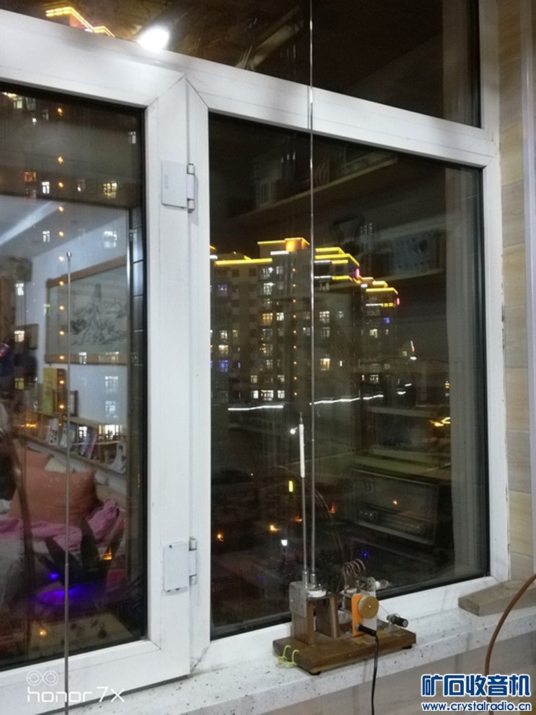

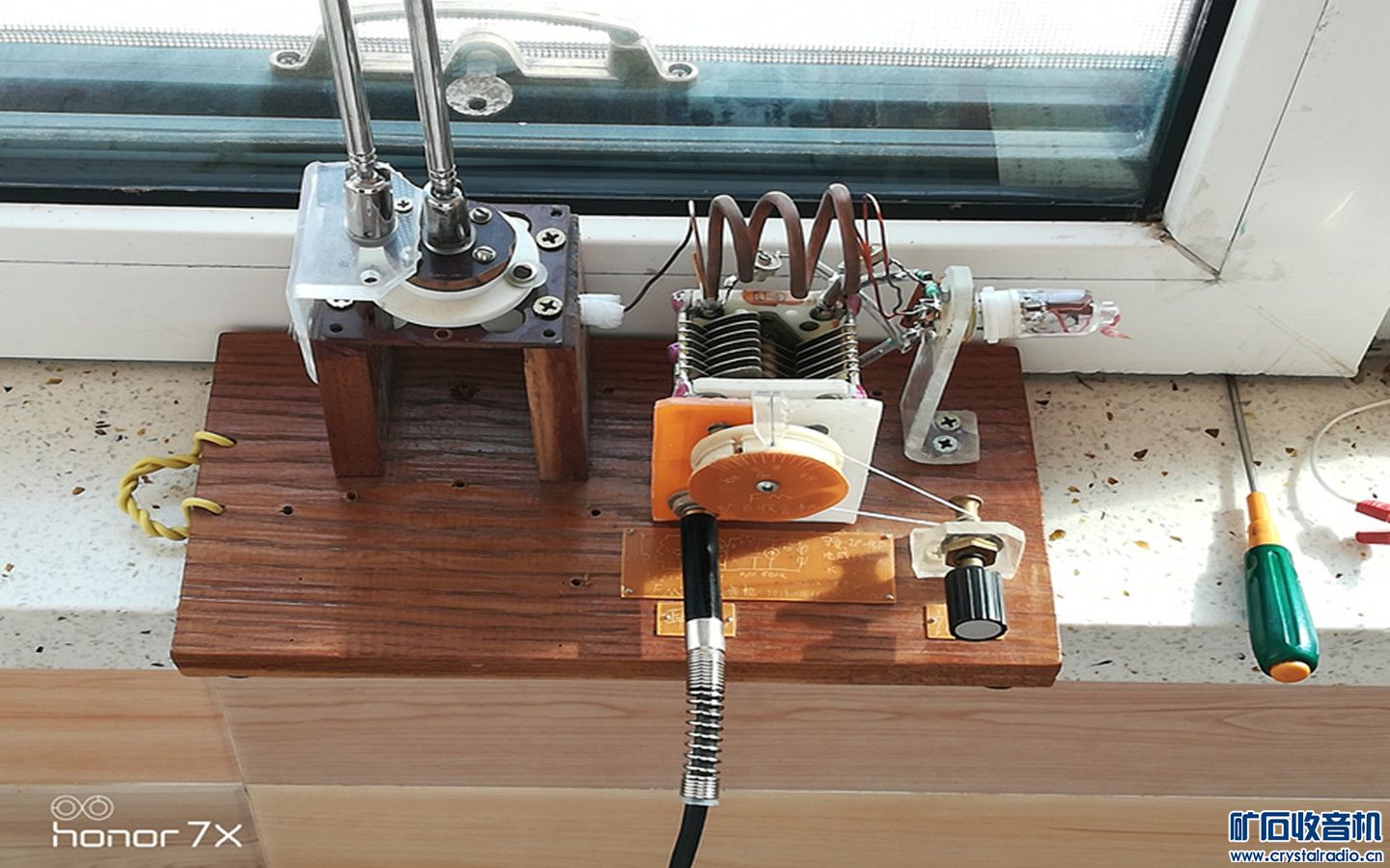

     如图 ,在我以前的FM矿机上实验了这个电路,效果不错,对比以前的场管电路的FM矿机感觉要好,选择性灵敏度都很好;因现在又搬家了,这的FM信号由于建筑物的阻挡室内没有,用FM矿机寻找 只有在阳台窗台上有很弱的信号,能收到2个台,信号很弱声音不大可以听清内容,这个新电路的FM矿机,经过反复调整,收到这2个台,效果比之前的矿机要好。
场管3DB的G1极设计成可以电阻和电容分别接S极的方式,感觉接电容的声音大一些,如果接电容的时候没有声音就把开关K合上然后在打开就可以了。
C1C2的选择折腾了一天,把我这些年收集的电容摆了一桌子,反复实验焊了拆,最后总结5p--20p效果可以,电容小选择性好灵敏度低,电容大选择性不好灵敏度高,最后用了2只5p--20p的可调电容,20p的容量效果不错。
实验的矿机

不断尝试新电路,顶一个。曾经试过用手指摸一下3dq管焊接部位,矿机会大声一点,是否就是您图中开关k的作用?
 楼主| 发表于 2020-3-4 22:14:13 | 显示全部楼层
马识途 发表于 2020-3-4 21:21
不断尝试新电路,顶一个。曾经试过用手指摸一下3dq管焊接部位,矿机会大声一点,是否就是您图中开关k的作用 ...
场管是电压控制的,人的身体有静电,也许是手碰触焊接点时人的身体静电场的影响;
我曾经发现3DB的G1极接电容时,用塑料制品摩擦带静电靠近3DB时矿机就声音变小至无声,很是神奇,其实就是静电场在作怪,

请问旁边那个小天线的作用又是什么?3圈的那个线圈L是什么材料?
 楼主| 发表于 2020-4-6 16:43:26 | 显示全部楼层
学生以学业为主吧,把学习做好了,业余时间再鼓捣矿石收音机,不要耽误了学业呀
