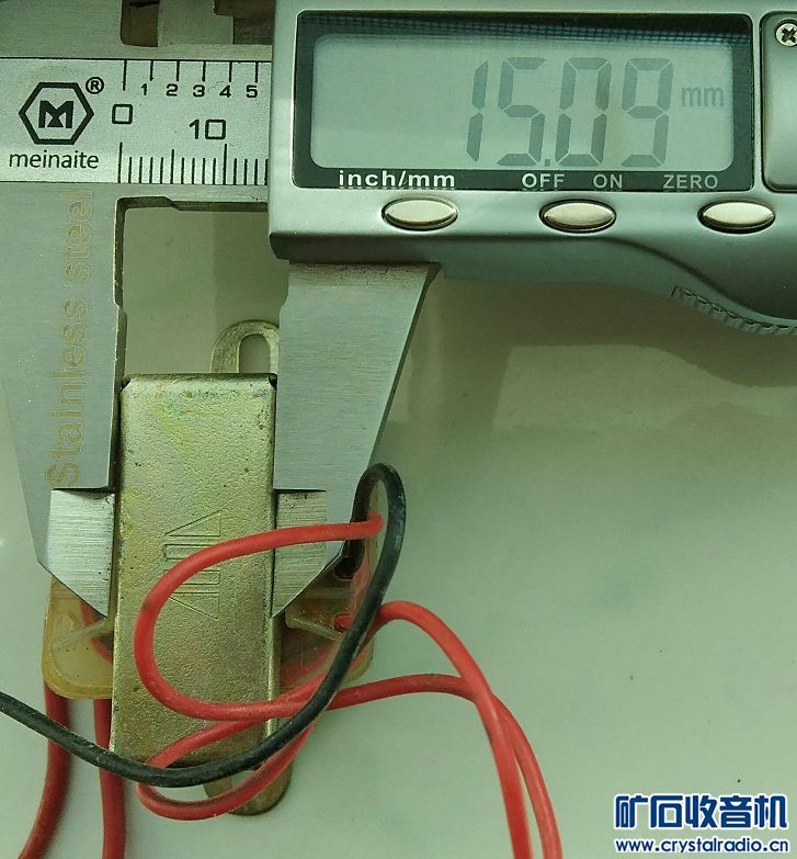

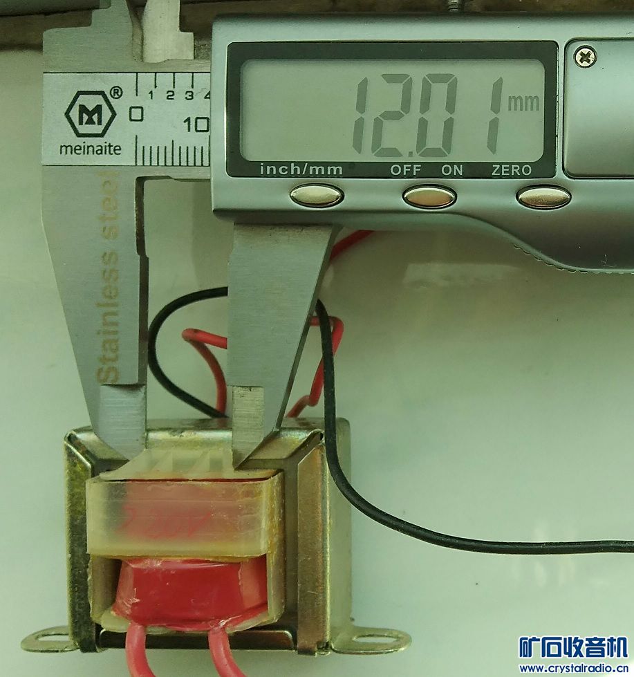

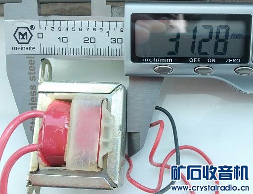

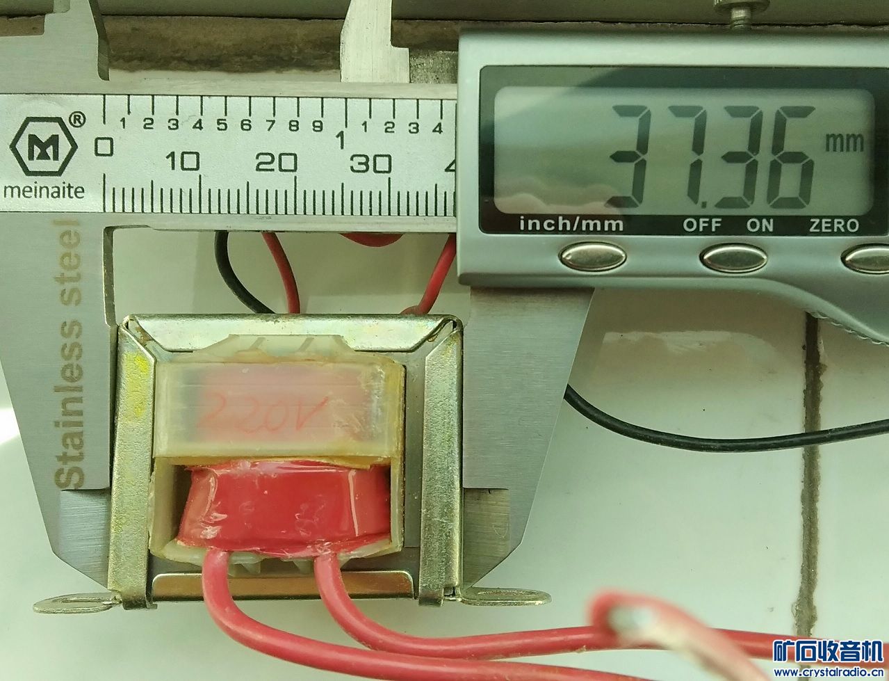

通过硅钢片铁芯的尺寸能不能估算变压器功率?各位大师帮估算一下日本三洋录放机电源变压器的功率?
E型铁芯宽37,高31mm,厚15mm,中间舌芯宽12mm。

现在的铁芯导磁率应该都比较高了吧,因此选同体积同电压的变压器应该就够用了吧。
发表于 2020-3-4 21:10:32 | 显示全部楼层
变压器容量  S=(0.9*A/1.25)^2 VA
A=变压器铁芯截面,平方厘米。
S=变压器功率容量,伏安。
供参考。
发表于 2020-3-4 21:23:11 | 显示全部楼层
2到3w,如果安装尺寸允许的话可以用大点的代替,避免长时间使用发热再次烧坏。
