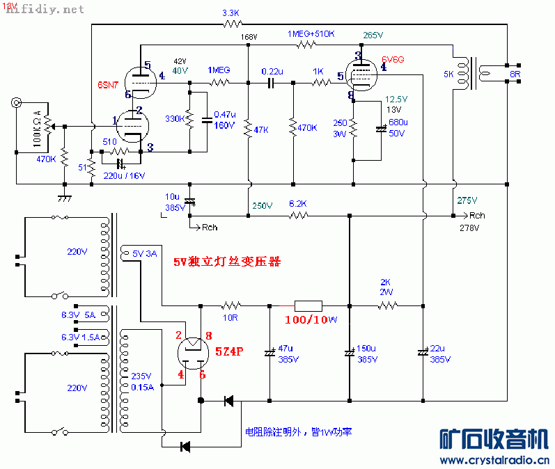

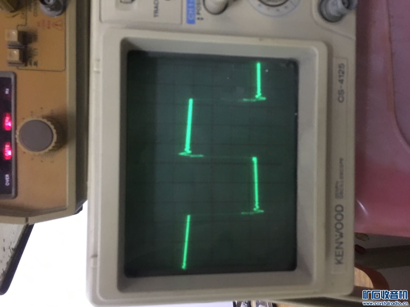

6SN7推6V6调节工作点时遇到的问题,工作点如图,但输出方波出现变形,图中是1KHZ的方波,请告知小弟是哪里出现问题了?

慢慢来嘛,反正这之前都能解决易调的功放,唯独是胆机第一次搞,一直怀疑这个电路是不是有问题?还有师父们,这个电路中的6SN7的栅极电压怎么测?我怀疑是不是这个电路设计时没有把管放在工作点之内?

像是隔壁论坛大佬Julien的图。先按图施工,听听效果再校工作点不迟。一般直接做出来,工作点都是在合理区间内的

调工作点还是用正弦波吧。
 楼主| 发表于 2020-3-4 22:54:51 | 显示全部楼层
正弦波重影了

别啊,先说说重影是什么情况?你开了双踪?这个不能说明问题。我做过j版的电路,没有任何调试就出好声。胆机不需要先校调!先出声,不满意再调
发表于 2020-3-4 23:12:29 来自手机 | 显示全部楼层
这波形是一路接胆机输入一路接输出?
 楼主| 发表于 2020-3-5 08:45:07 | 显示全部楼层

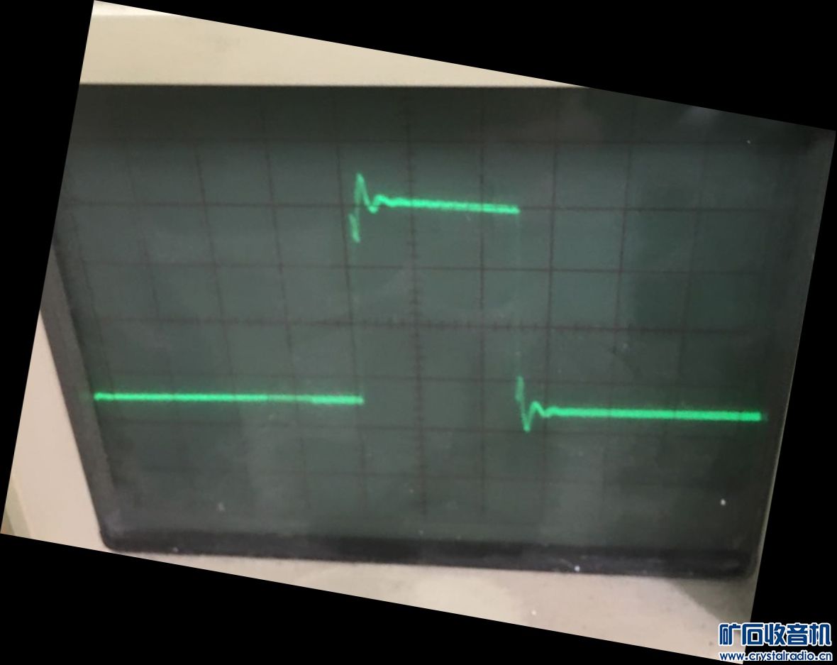

回复10楼,是的,只接了一路,方波的图形,我搜索过是震玲的出现,这个重影是有干扰了?
发表于 2020-3-5 11:13:45 来自手机 | 显示全部楼层
扫描速度调低,是不是出现类似调幅波的波形?这是电源滤波不良。
 楼主| 发表于 2020-3-5 13:23:52 | 显示全部楼层
嗯,谢谢高手,真是滤波的问题导致这个波形震动和晃动,换了电解和加大了电解后得到解决
