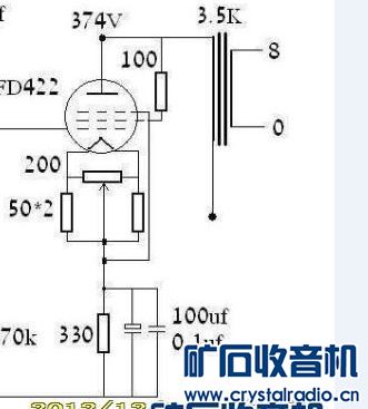

还是422的胆机,线绕换成普通的电位器,接上后,底噪一样没解决,右声道没事,就是左声道底噪,接上电位器还是调不了。
下面就是422管脚图以及我的胆机中电位器接线图
这个电位器老是出问题,重新装一个上去,底噪可以调到很小,听一段时间关机,再开机时底噪又来了,再调也调不了,除非又重新换一个新的上去。

电位器中心头怎么接到422的2脚上??。应该接到4脚上。画错了吧。

第二栅不是接屏级的吗?
就是这样接了,右声道没有底噪,就是左声道这电位器老出问题,1,5就是灯丝供电
 楼主| 发表于 2020-3-4 19:31:14 | 显示全部楼层
难道是4脚?我画错了?

这个电位器中心抽头应该接地(固定栅负压)或阴极电阻(自给栅负压)。电路基本原理。
DJ华仔 发表于 2020-3-4 19:31
难道是4脚?我画错了?
你画错了,2脚是第二栅极(帘栅极)。

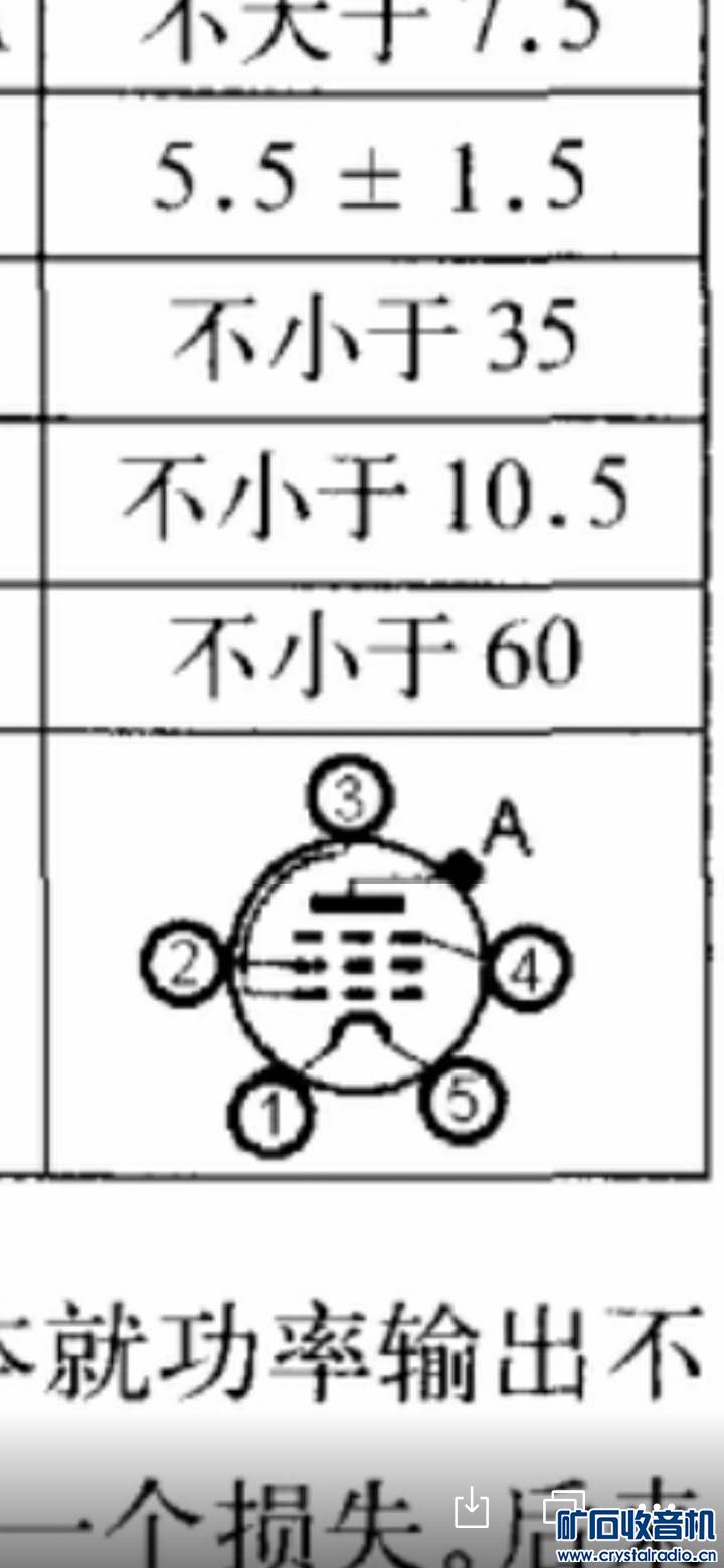

发表于 2020-3-4 19:48:30 | 显示全部楼层
于海旺 发表于 2020-3-4 19:42
你画错了,2脚是输入信号的第一栅极。
于版,手册上好像是3脚为第一栅。

发表于 2020-3-4 19:54:16 | 显示全部楼层
merrymakers 发表于 2020-3-4 19:48
于版,手册上好像是3脚为第一栅。
是我弄错了,上面是我传的管座图,应该是3脚。
 楼主| 发表于 2020-3-4 20:46:50 | 显示全部楼层
那就是4脚,我数错了,哈哈!问题是应该怎么解决这底噪
