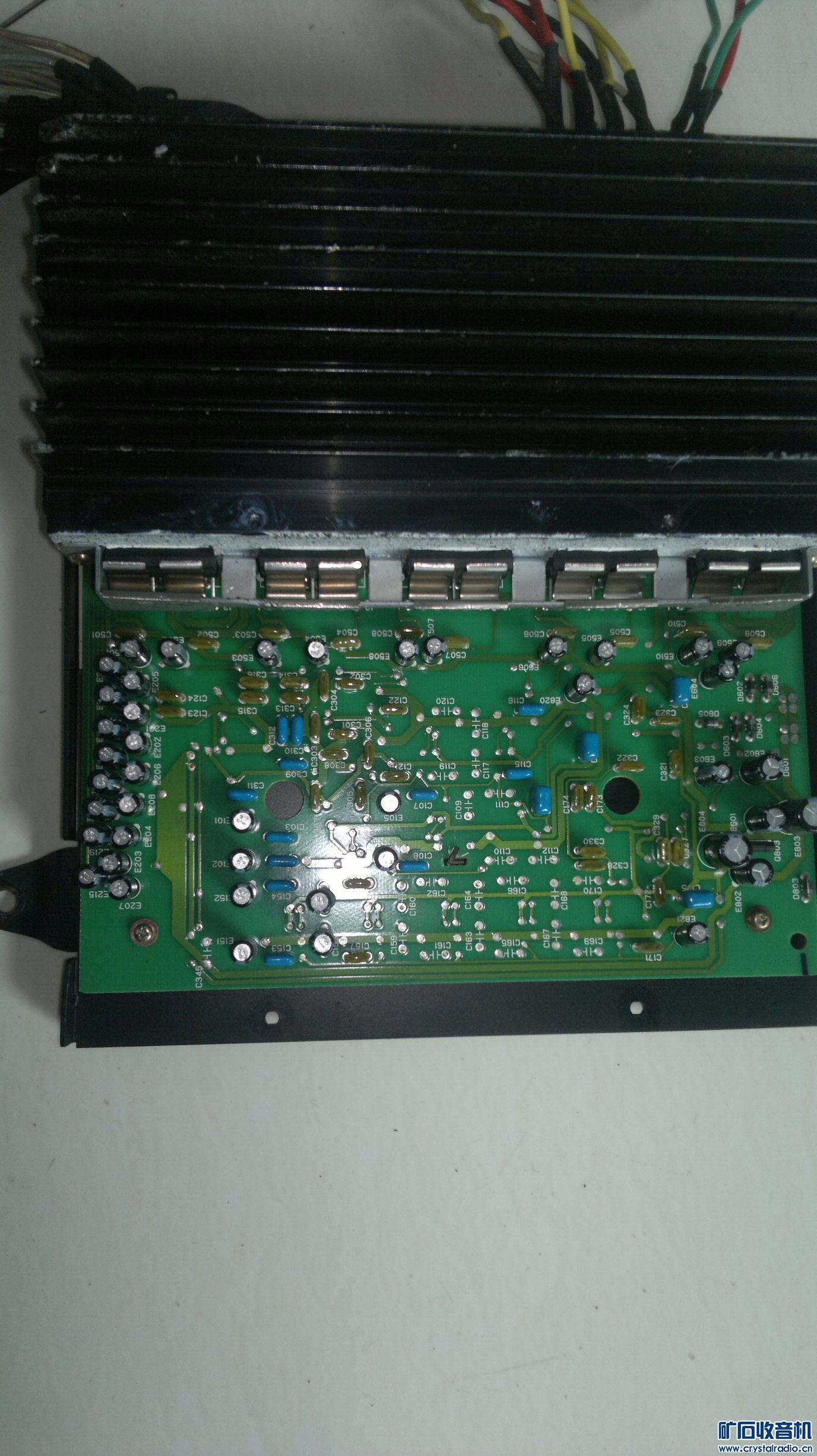

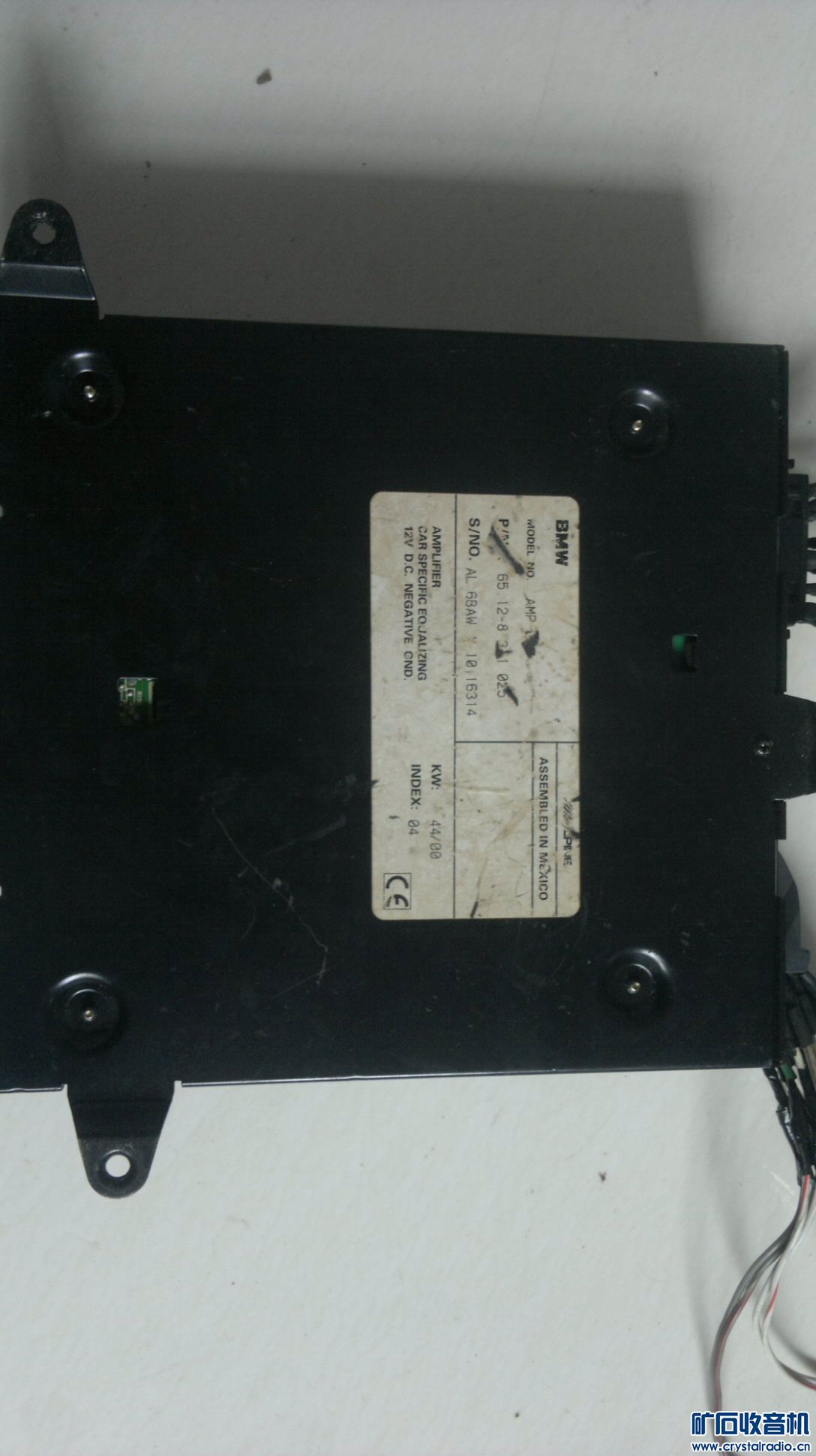

发表于 2020-3-4 17:04:36 | 显示全部楼层 |阅读模式
请求接线定义
请求接线定义

你干什么【犹抱琵笆半掩面】一样的拍照片,现在为止还见不到机子的电源升压部.
好象去看医生只把一条腿伸进诊室,人的全身仍在走廊,这病能看吗?
发表于 2020-3-4 17:26:21 | 显示全部楼层
滤波大电容顺藤摸瓜对应端子找出正负极。扬声器功率管公共端顺藤摸瓜找输出,公共地一看一测便知,输入小电容隔离一看一测便知。不知道有没有控制线,有的话非输入输出非电源及接公共地既是(一般内部应接电阻或二极管)
其他方面,具体输入输出对应就通电试机验证吧!
 楼主| 发表于 2020-3-4 18:01:47 来自手机 | 显示全部楼层
电源的正负级找到了,就是开机线没找到
发表于 2020-3-5 10:58:31 | 显示全部楼层
怎么这么多红线?一般是黑接蓄电池负极,黄接蓄电池正极,红接acc

你看; 找到电路图.但仍不发出来,看来到2099年这贴子都没搞好,变成花灯节的猜迷贴.
依我的经验; 有的中/小功率车机是双升压电源系统,但用一点电路双扣,没两系统齐供电,.
机子不起动.
但皇爷玩躲猫猫,没功放的电源部照片,我不敢乱下结论
大家继续玩问电源接线而不给电源照片的躲猫猫游戏吧,
