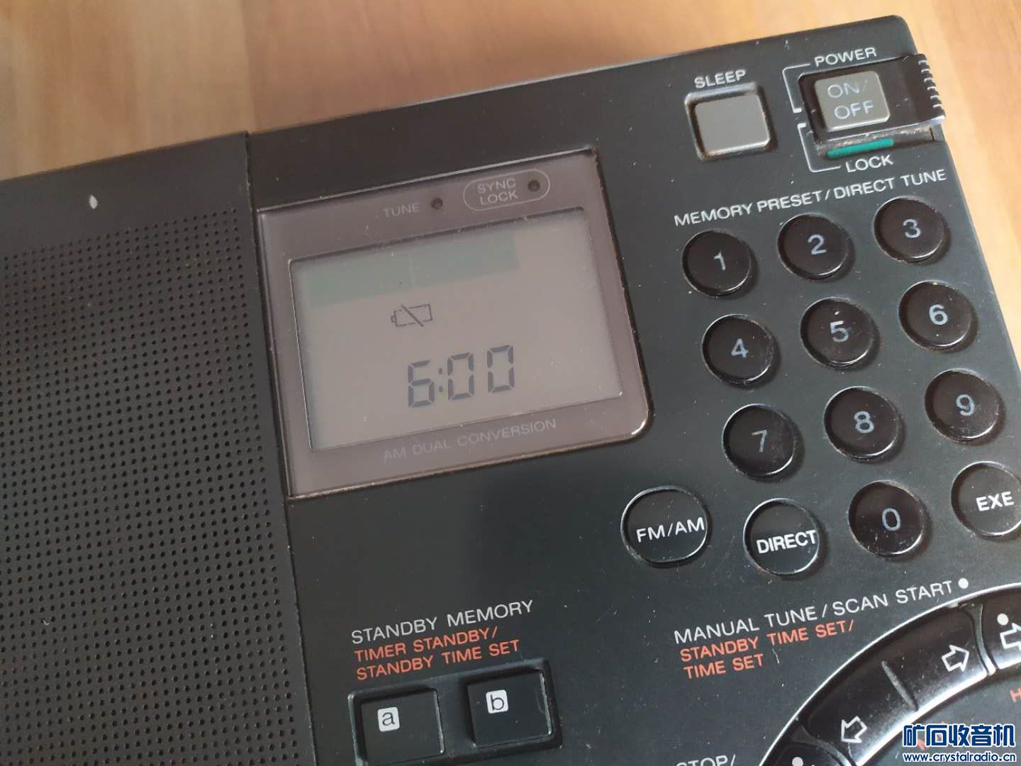

长久未使用,通电屏幕有显示,但无法开机……

 楼主| 发表于 2020-3-4 19:17:08 | 显示全部楼层
是欠电的标志,起先也以为是充电电池电压太低,换了两次干电,还是如故……

yeppdai 发表于 2020-3-4 13:56
楼主,复位键按一下就好了,好像在电池舱里。
感谢!尝试了若干次,每次装电池钱reset几次,无果。
发表于 2020-3-4 22:24:28 | 显示全部楼层
先把电池放在电池舱里给里面的法拉电容充充电,过几天再复位看看。

 楼主| 发表于 2020-3-5 17:50:43 | 显示全部楼层
多谢!
感觉也是这个问题,此前曾经出过这个问题,放电池后好了。
不过这次持续时间长,电池耗尽也没解决问题。
再放两天,重启下试试。
