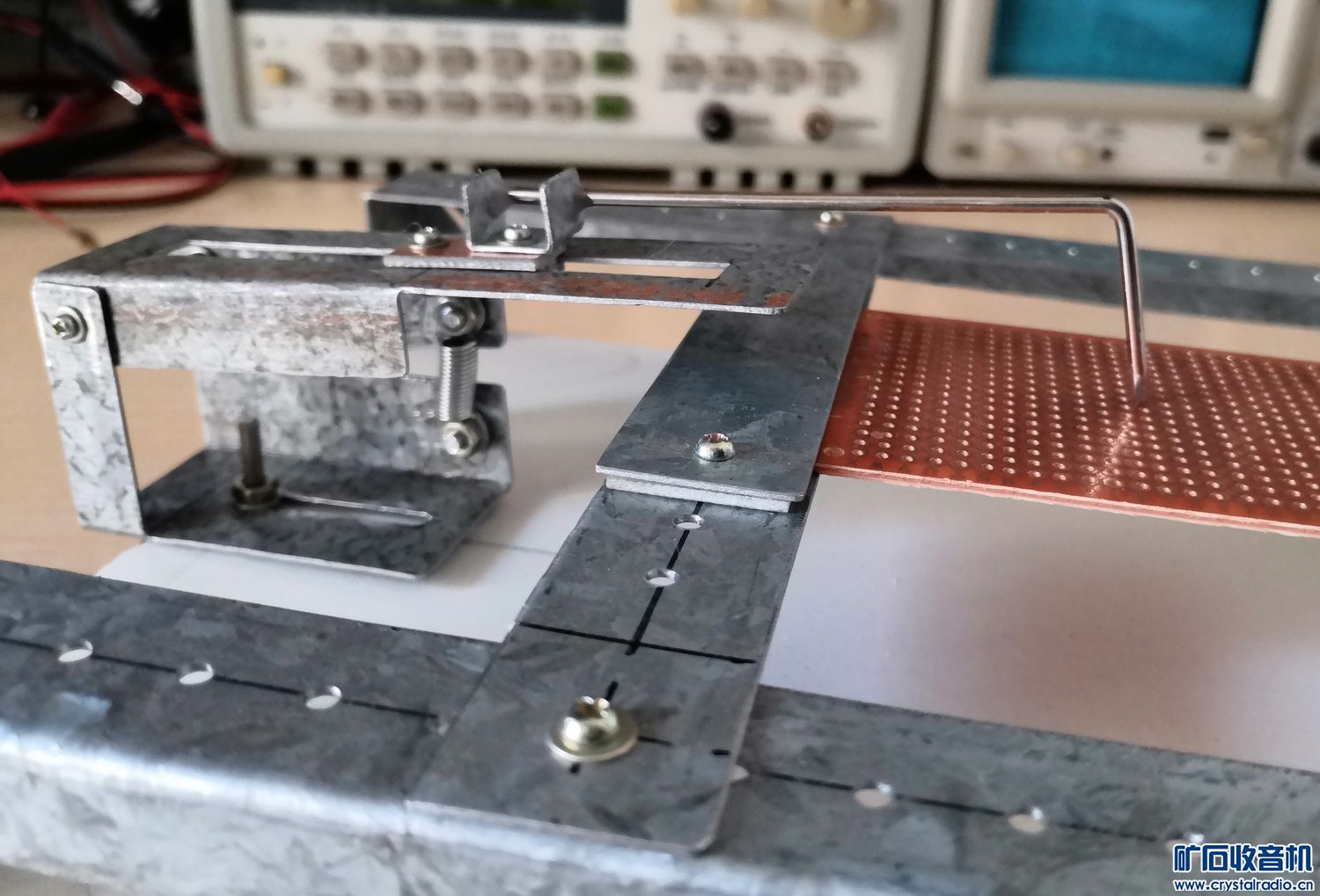

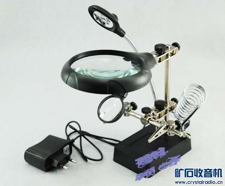

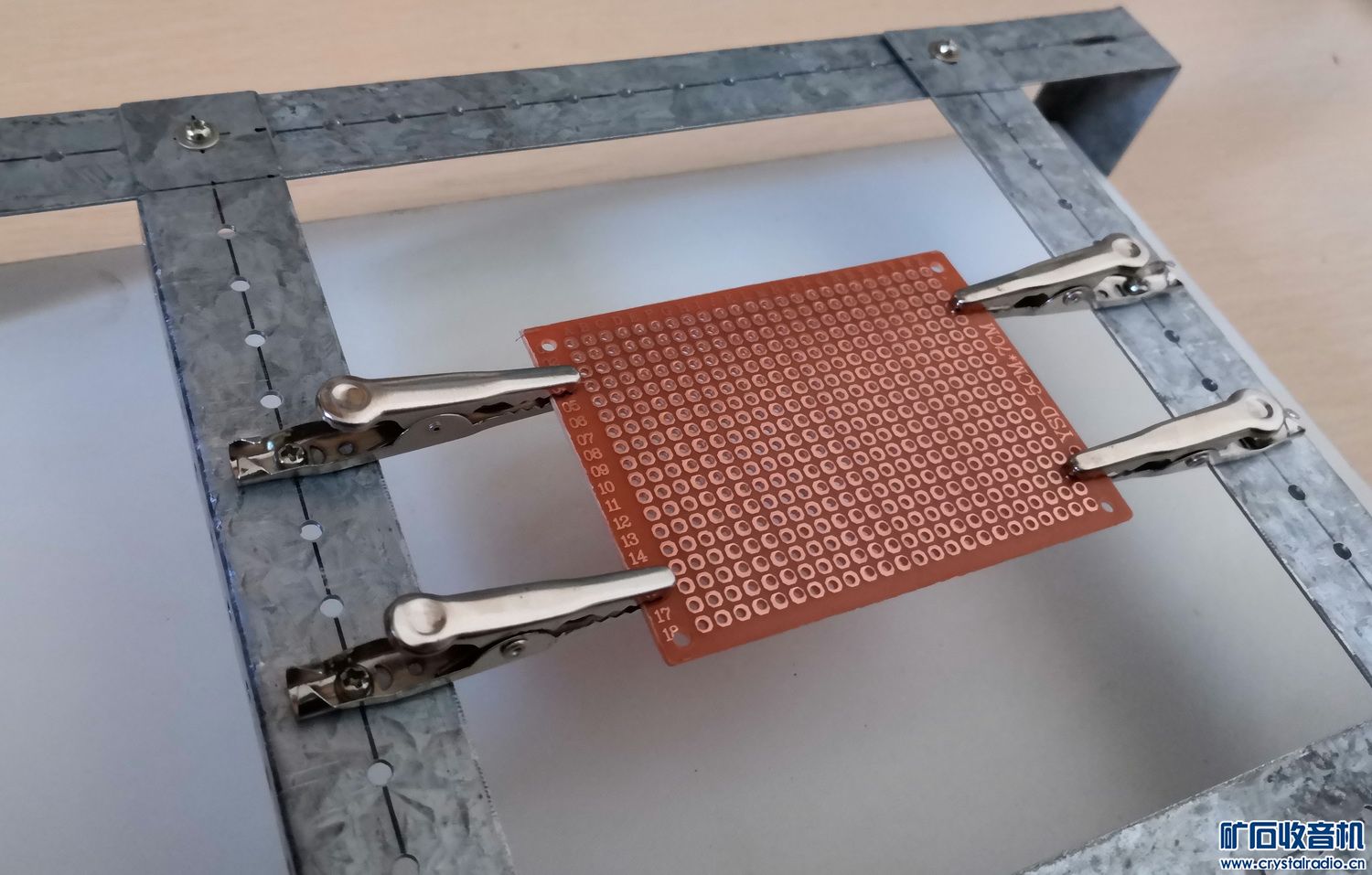

以前买过一个焊接台,使用一段时间发现有如下毛病:
1、照明灯要随时调整位置;
2、夹持PCB板的夹子如果PCB板大一点或重一点都夹不稳;
3、所有调节机构尺寸太小,用手都扭不紧,必须用钳子才行;
4、夹持件与放大镜之间活动范围小,有些地方放大镜看不到;
5、底座轻、重心高,容易翻倒。
为此,自己动手重新制作了一个焊接台。
首先用CorelDRAW12进行设计:

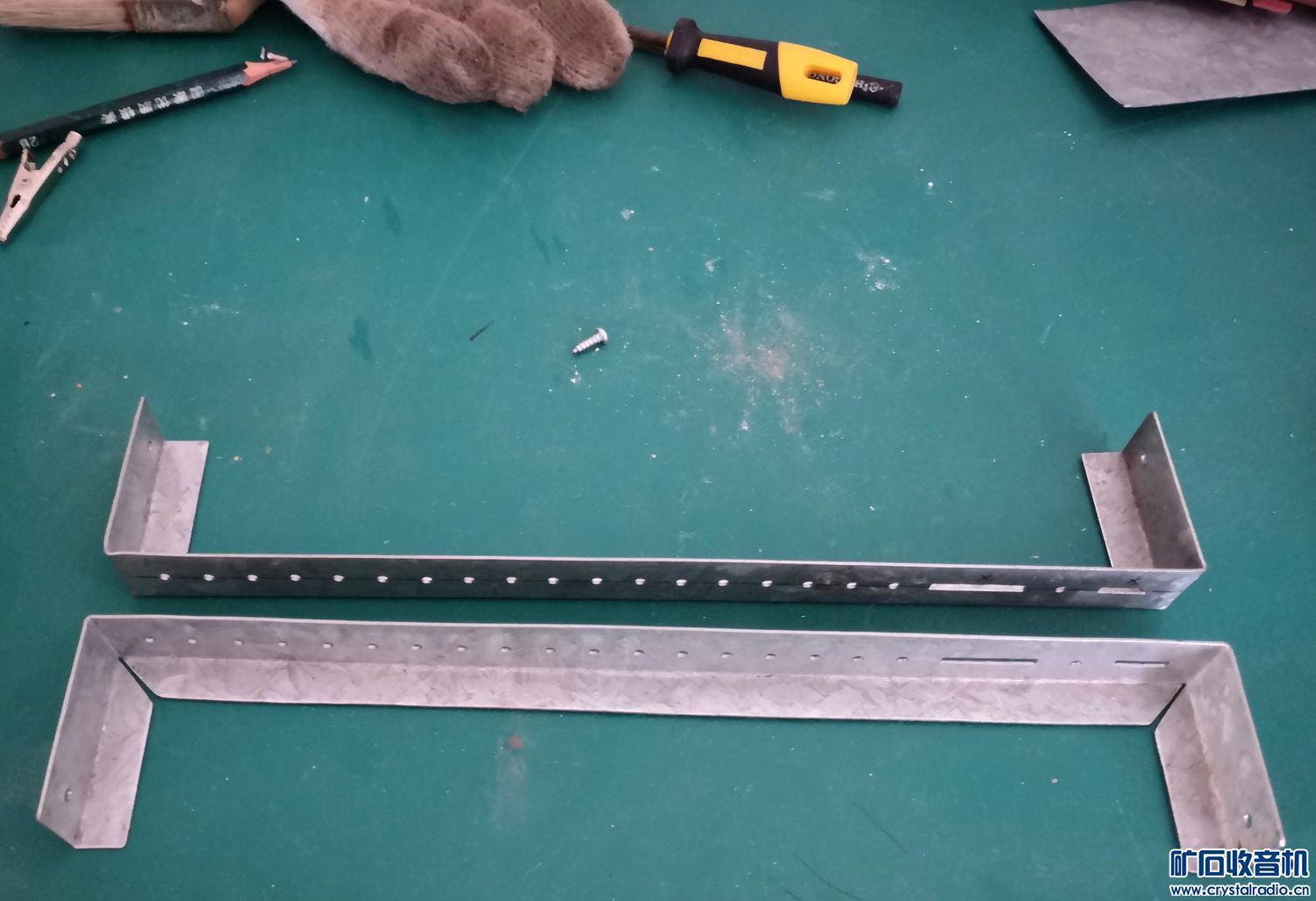

再用1mm厚的白铁皮制作支架:
在台虎钳上整形成如下形状:
用一块捡来的人造板作底座,尺寸为25cm×16cm,足够稳定,再也不会翻倒了。
所有镙丝的尺寸为φ2.5mm。
部分细节:
橡胶脚是用AB胶粘上的:
把原来焊台的放大镜拆过来,用铁夹子代替原来的底座,正好夹在木板上。
只不过要注意,在铁夹子内部上、下都要粘上一片吹塑纸,用鼠标垫也行,否则的话,由于夹子前端接触面积小,会夹不稳的。
用敷铜板锯一个圆环,制成LED的PCB板,将20枚贴片LED焊接在上面,LED两个并联为一组再10组串联。制作完成后固定在放大镜的下面,用原来LED的驱动器即可。
装配后的效果如下,很象手术室的无影灯:

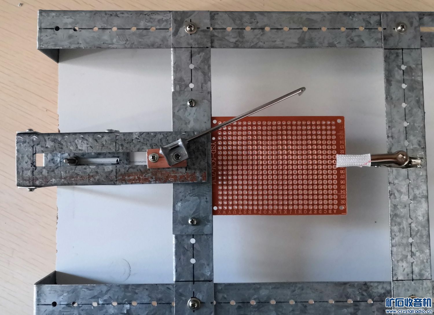

由于夹持支架能分别上、下、左、右移动,放大镜也能左、右移动,所以此焊台能适应多种尺寸的PCB板。

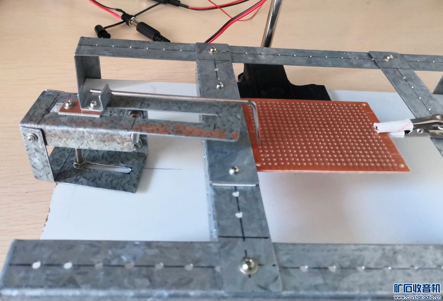

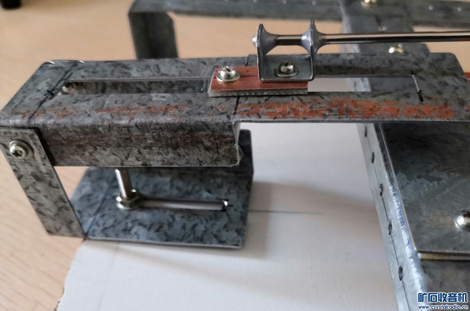

在实际操作中,感觉到4个夹子固定PCB板很不方便,于是重新改成左边固定端取消夹子,用一个缝隙来固定。缝隙的制作更简单,剪一片2cm宽度的铁皮,中间夹一片宽度为1.8cm 的废PCB板构成:
这样处理后,由4个夹子变成了1个夹子,拆装PCB板就很方便了。

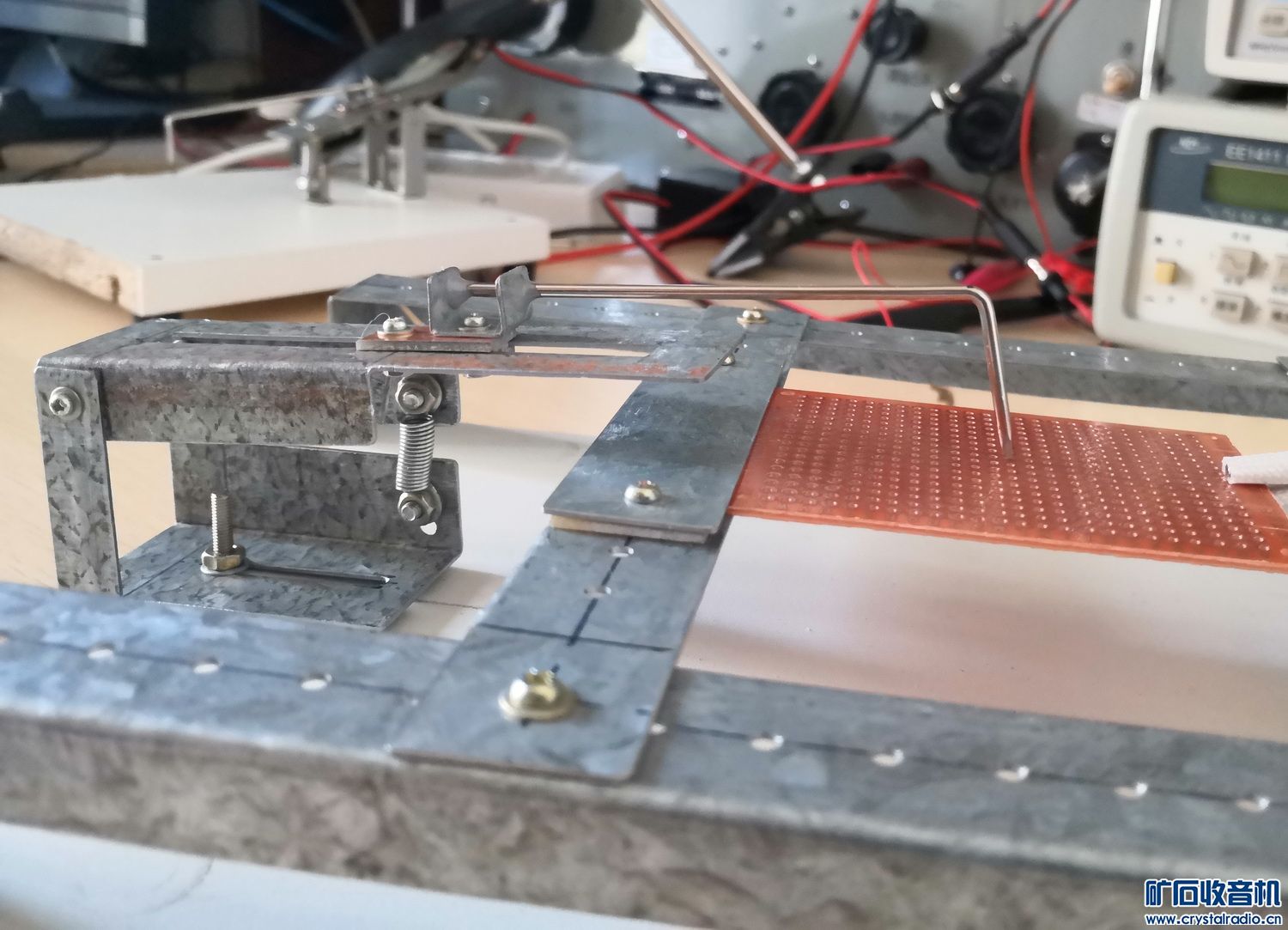

为了方便焊接贴片元件,又在平台上增加了一个辅助装置:
该装置有多个自由度,可以将贴片元件压在PCB板上的任意位置,方便焊接。
4

真不错!请问放大镜哪买的?
 楼主| 发表于 2020-3-8 22:38:49 | 显示全部楼层
diywo 发表于 2020-3-8 22:05
真不错!请问放大镜哪买的?
从第一张图纸上拆下来的
