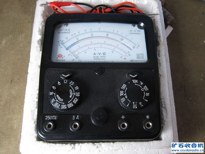

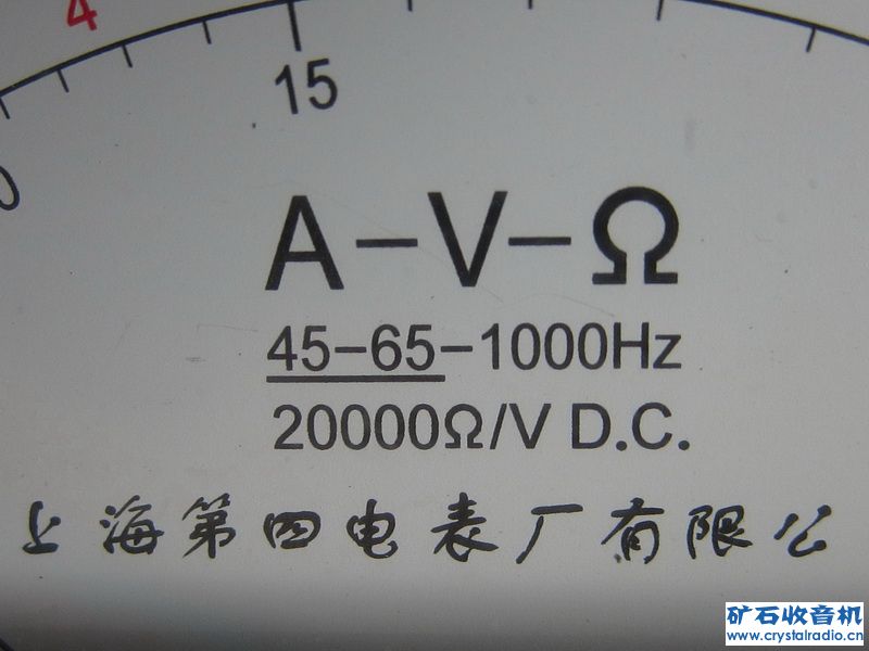

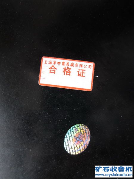

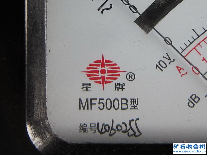

刚淘的一块表,比较新,表盘上没有出厂年份,使用还蛮好的,请各位给看看,该表如何,大概什么年份生产的。
发表于 2011-4-30 10:15:16 | 显示全部楼层
2002年以后的。好用就行。
发表于 2011-4-30 10:58:16 | 显示全部楼层
从编号看是04年6月出的。我一块同为500B是00年出的,那时这厂还叫上海第四电表厂,没有限公司四个字。表头是内磁,电流5A是锰铜分流器外,另0.5A档和R*1档是线绕,其余是色环电阻,开关是工程塑料的。是很实用的好表,表头阻尼、线性都很好。
这表的交流电流档从1mA、到5A,使用中要注意像100mA档的分流电阻用的是四分之一瓦色环,功率余量很小,测如开关电源类市电侧冲击电流大的地方容易损坏分流电阻,我这块遇到这情况后用两只二分之一瓦12欧电阻并联更换后就好多了(四位半以上数字表挑选)

看指针,黑色、估计是碳纤维的,内磁表头。
看表盘上【星牌】和【CMC】字样,不会是老表。
