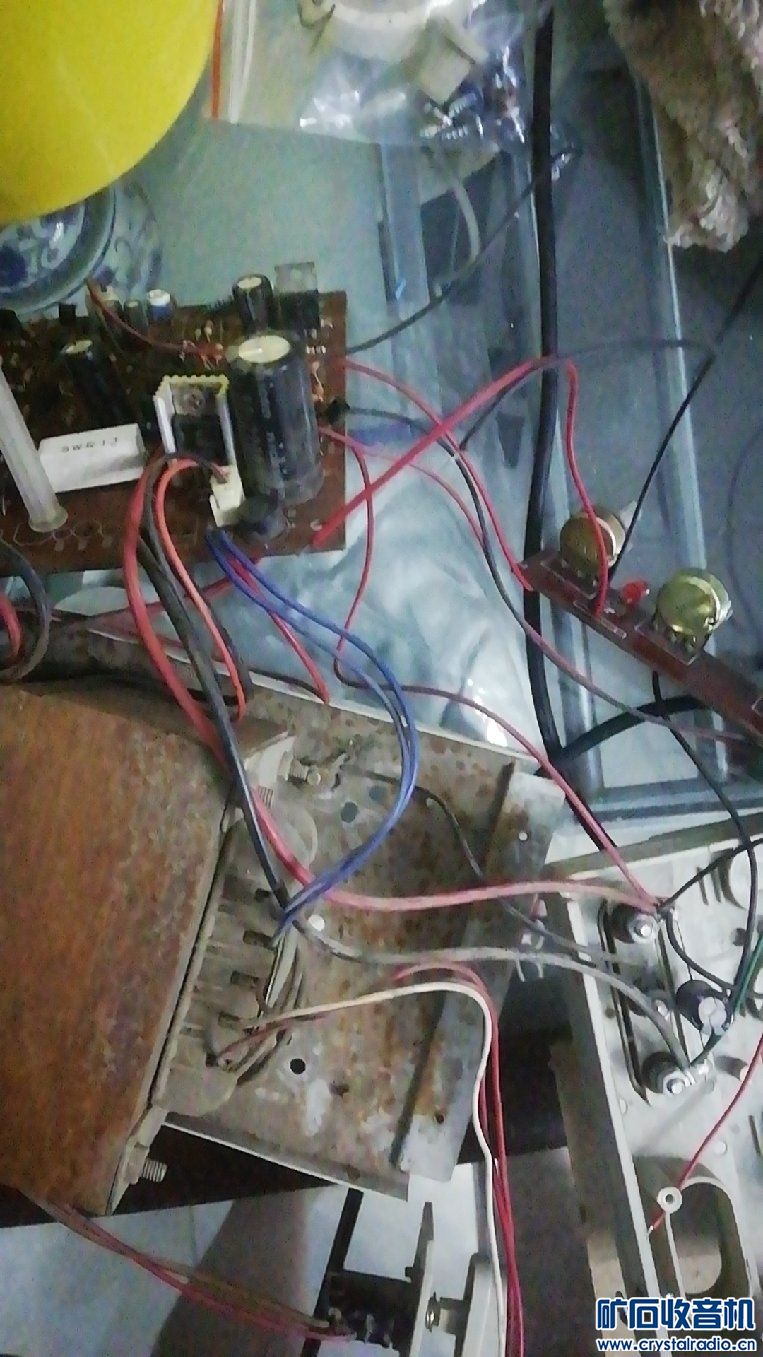

机器坏了,表头的电流线掉了,找不到怎么接了,还有开机电压超过30伏,和大电容并联的5.1k2w电阻热的厉害,不敢长时间开,求大神们帮忙解决下,这电源我比较喜欢,不想局这么费了

光拍个面板有啥用,还有你这是用座机拍的吗

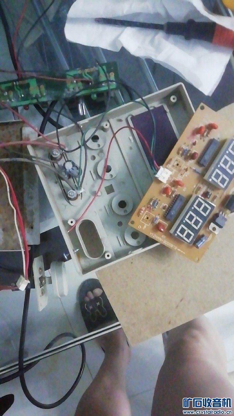

 楼主| 发表于 2020-3-5 09:07:35 | 显示全部楼层
不好意思,我再拍2张,不过现在弄乱了,也看不出怎么回事了

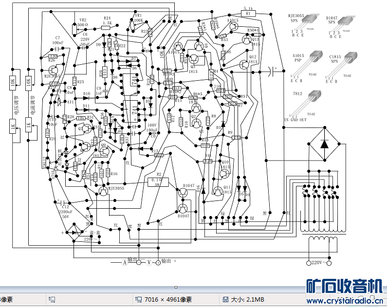

自己抄板画的电路图,可能有错误,希望老师们指点,电流表不知道接哪里,掉了,找不到断的地方了,现在不敢开机,开机95伏电压。空载电阻烫的厉害,5.1K的。上图,希望老师们帮忙看看

找到几处错误的地方,从新修改了一下,,把电流表头断线的地方用虚线画了出来,不知道对不对,希望指正
发表于 2020-3-14 11:16:06 | 显示全部楼层
这种电源与大多数的线性电源的工作原理差不多,两个运放,一个调压,另一个调流。
根据经验,电流表这样接可以试试:
开机电压超过95V,可能是调压电位器坏了,如图中红圈所示,或与之的连线是否断路。
 楼主| 发表于 2020-3-14 11:51:37 | 显示全部楼层
谢谢,我新换的电位器,我再试试。学习了,:非常感谢

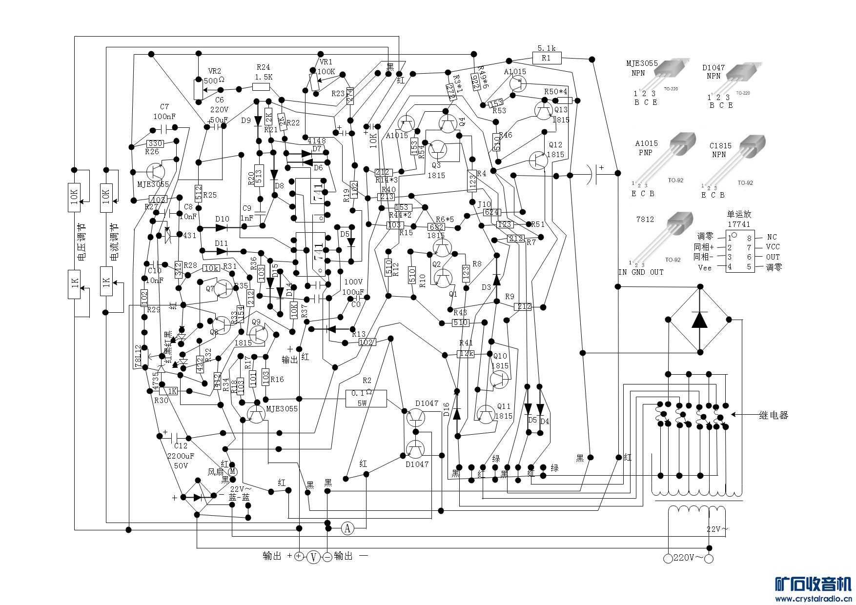

 楼主| 发表于 2020-3-16 18:51:33 | 显示全部楼层
找到几处错误,虽没啥大碍,还是改过来吧,追求完美吗。现在还是开机95伏,调压没反应,电位器查不出毛病啊。愁死了,不知道下一步该查啥了,运放都换了,还是一样,431也换了,毛病依然。哪位大神见过这样毛病,望传授经验。谢谢
 楼主| 发表于 2020-3-28 23:43:30 | 显示全部楼层
经过漫长时间,有把原理图做出来了,不知道有没有错误。给需要的人。
