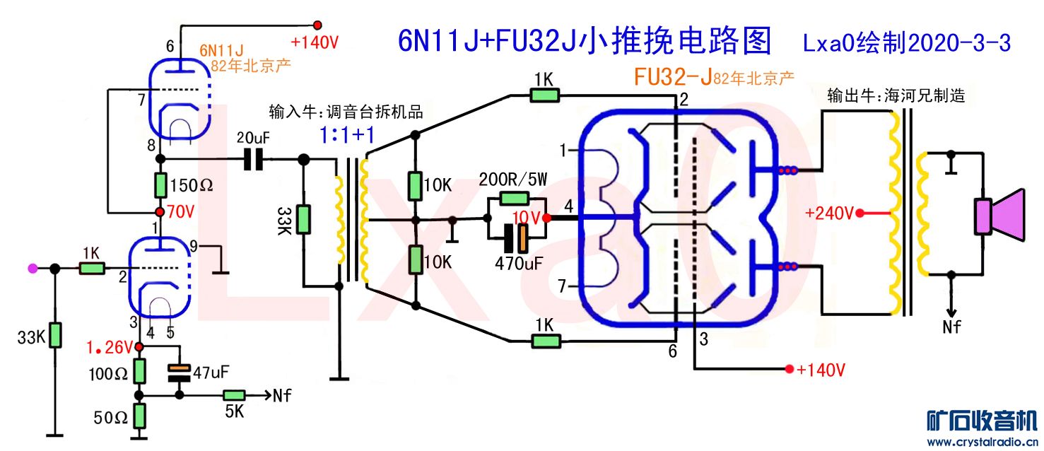

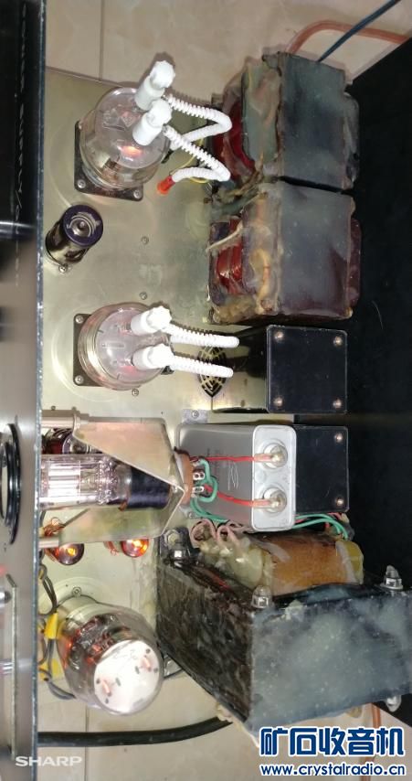

照图施工,
没啥技术含量。
直接上图,
欢迎拍砖:

lxa000 发表于 2020-3-4 17:46
输出牛是本坛海河兄那里定做的。
效果很不错。
谢谢老师......

lxa000 发表于 2020-3-4 17:50
6n11屏流8mA多,
没有石声。
8ma好 这管管在10ma上下就行。

屏极串电感为什么有用?输出牛次级不是个电感么

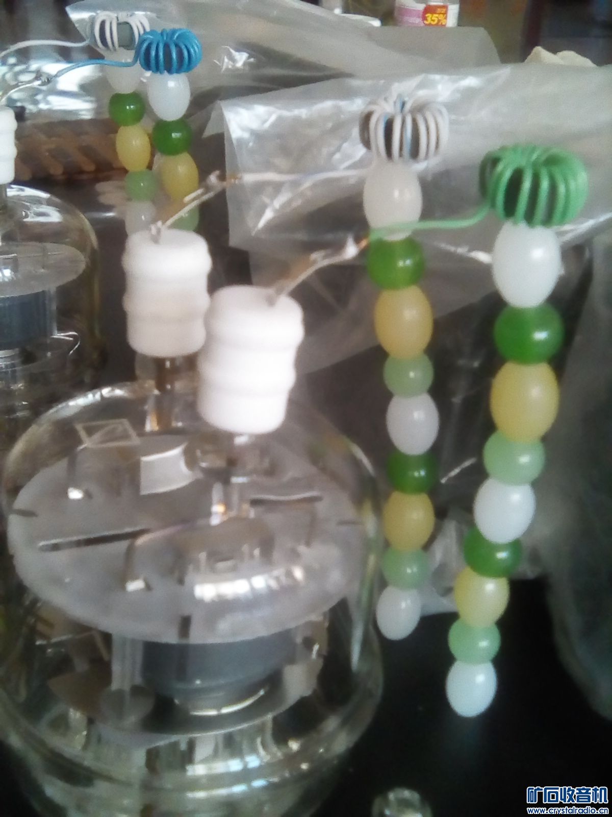

高压线应用瓷管珠套用,温度高了不利、尤其夏天。个人意见。
 楼主| 发表于 2020-3-4 03:36:45 | 显示全部楼层
本来还想上一个视频,
可惜文件太大上不了。。。
内部很乱,
就不上图 了。

你这变压器全部横置,没有转90度,还离那么近,干扰不大吗,交流声怎么样,是大是小?
发表于 2020-3-4 07:18:25 | 显示全部楼层
电子管底座下面是不是安装了绿色发光二极管?挺好看的!

请问p-p几k图中没有体现

做的真好 电路图用什么软件画的呀

电路图上都写了。
