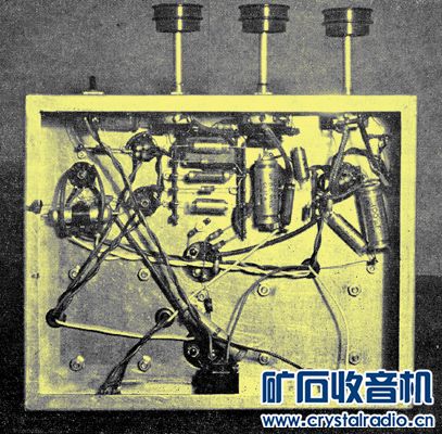

倒数第二张图是啥

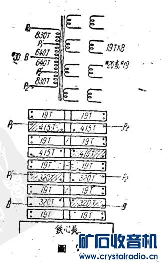

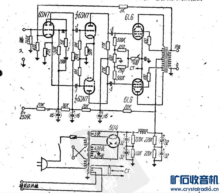

上个国产的单声道推挽的。
发表于 2020-3-4 13:21:04 | 显示全部楼层
于海旺 发表于 2020-3-4 10:27
上个国产的单声道推挽的。

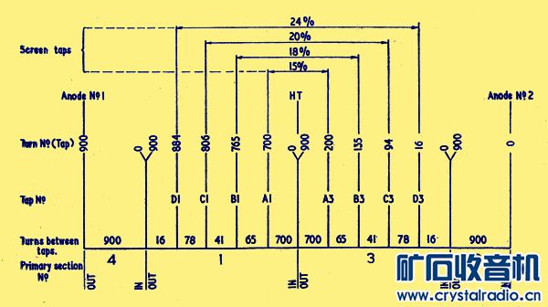

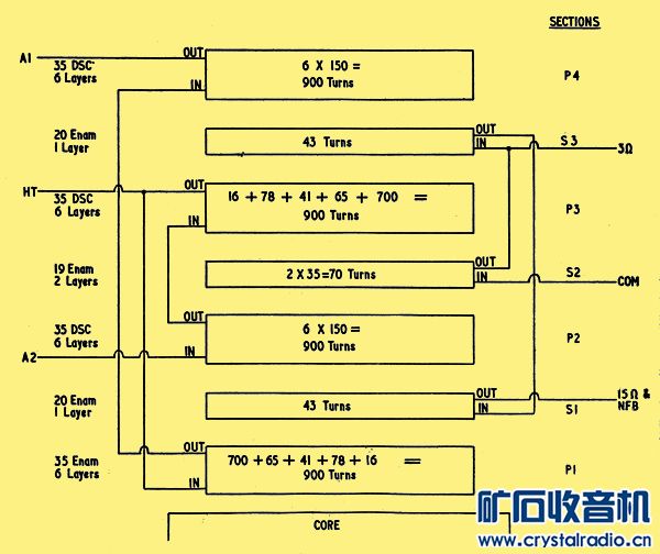

绕线结构图中,共19Tx10个次级绕组。绕组结构图又变成了19Tx8个绕组!
个人猜想,每边19Tx4的话,串起来16Ω,每边5个19T,肿么办
发表于 2020-3-4 14:11:53 | 显示全部楼层
个人猜想,每边19Tx4的话,串起来 ...
也就是参考这种绕法,它这个具体数字会有错误,自己绕参数不同算一下就就可以了。

发表于 2020-3-8 22:42:06 | 显示全部楼层
有4组是两两并联的。见过实物你就知道了。
发表于 2020-3-9 09:17:23 | 显示全部楼层
感谢老兄释疑!
您的释疑说到关键点上了!
