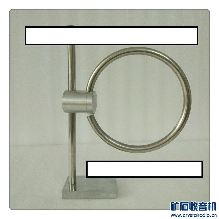

环形测试天线这方面的资料比较少,拆开给大家看看,外径17mm的不锈钢管弯成外径25cm的圆圈,内部是1mm粗漆包线一根粘在塑料包装带上,输出用2个50欧姆匹配电阻。 TB2Ez1Rll8lpuFjSspaXXXJKpXa_!!2456763149.jpg TB2sliJlbVkpuFjSspcXXbSMVXa_!!2456763149.jpg TB223Bhnt4opuFjSZFLXXX8mXXa_!!2456763149.jpg IMG_20200303_181737-1024.jpg IMG_20200303_181943-1024.jpg IMG_20200303_182446-1024.jpg IMG_20200303_182451-1024.jpg

这类天线的外金属管是静电屏蔽用的,一端接地,一端悬空,我用铝塑水管做的就很好用。

没看太明白,您画个草图。这是做电磁兼容辐射测试用的天线吗?
 楼主| 发表于 2020-3-3 22:59:39 | 显示全部楼层
发表于 2020-3-3 23:03:22 | 显示全部楼层
yeppdai 发表于 2020-3-3 22:59
这个是接扫频仪或者信号发生器的标准天线。
不锈钢圆管没有画出来

没有连接,就是塞在钢管里面

这种测试天线使用的频率范围是多少
 楼主| 发表于 2020-4-17 10:16:38 | 显示全部楼层
标准环形天线符合BJ27-73标准设计的具有宽频带低阻抗屏蔽式的环形天线,
天线与高频信号发生器连接时,可用来测试带有铁氧体或矩形天线接收机的灵敏度。
适合于电子厂对收音机的调频调幅频段调试及测试的标准天线设备。
主要参数:
1.适用于调幅信号发生器用发射环形天线.
2.频率范围:100KHz~30MHz.
3.场强频响:<±1dB(D=0.6m信号输入=100db).
4.输入阻抗:50Ω/75Ω(可选)
5.功率:50W.
6.天线直径:250mm.
7.重量:2.3kg.
