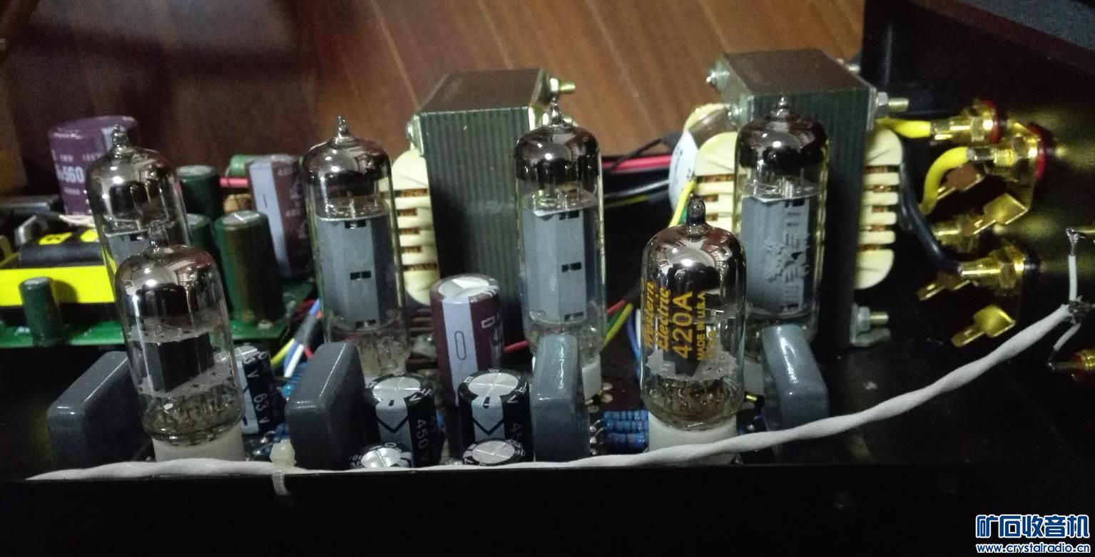

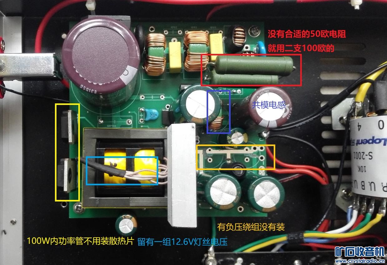

用隔壁论坛的板子做的。
6P14+5755组合
整机布局

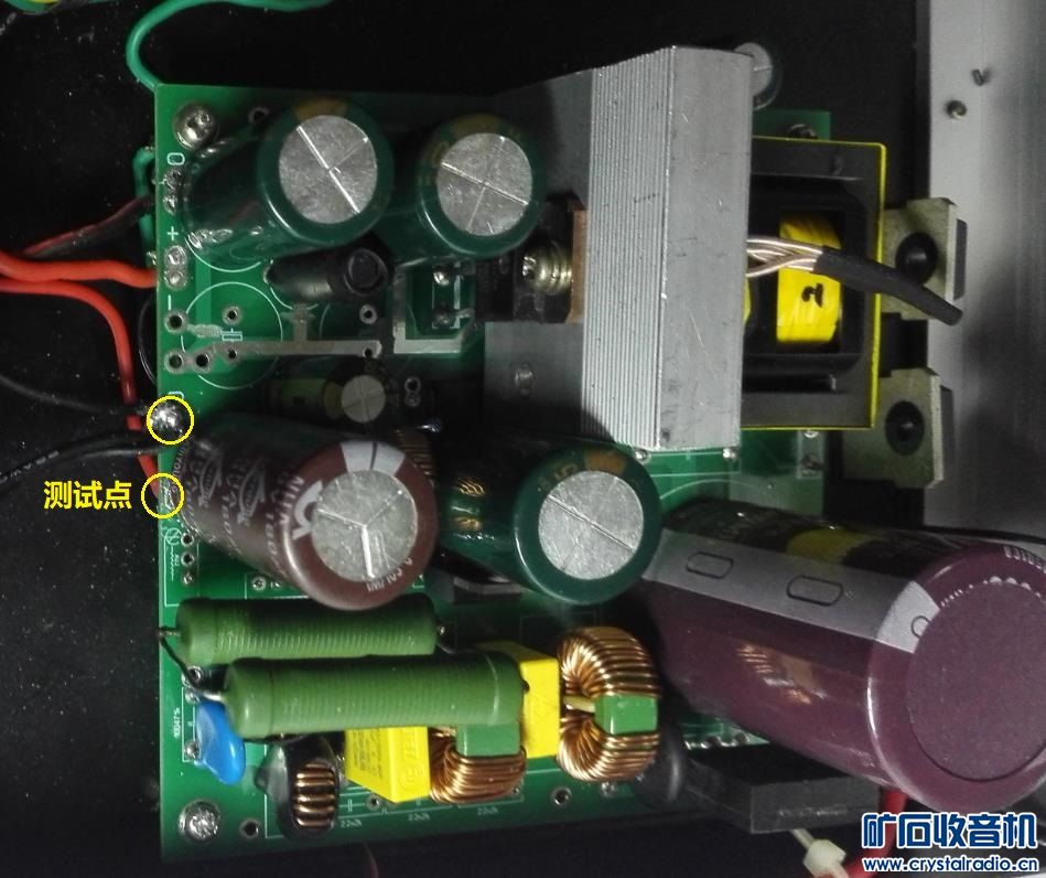

电源板
电源测试点

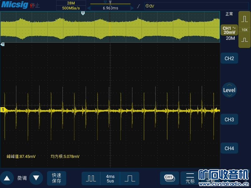

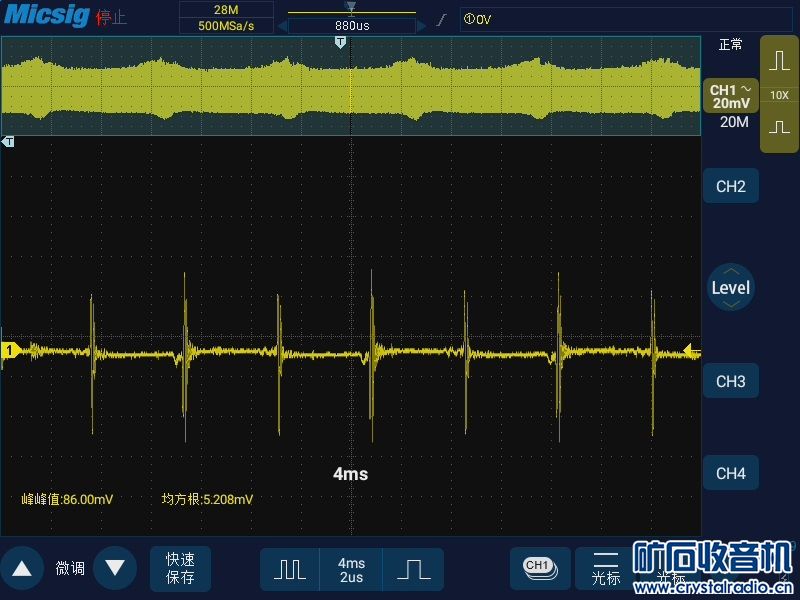

电源纹波
高频波

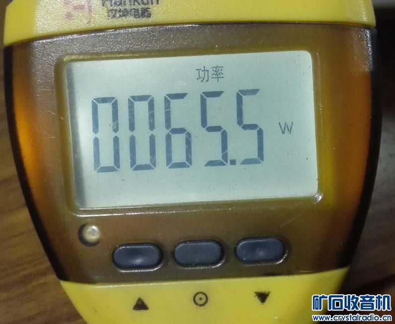

开机
灯丝功率
延时后高压开,整机功率。
输出端高频噪声波,用夹子测,电位开大开小,接负载体不接负载都一样。

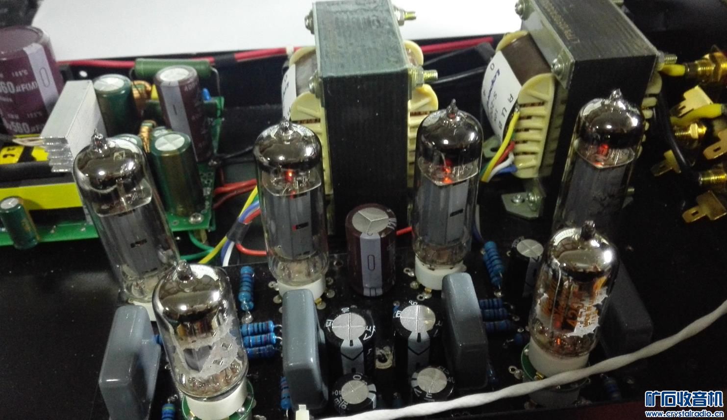

装配完工
试听
发表于 2020-3-3 18:27:56 | 显示全部楼层
请用工程语言—电路图说话好。详细介绍命题-电源更好

 楼主| 发表于 2020-3-3 21:15:27 | 显示全部楼层
      谢版主鼓励,这胆机电路有些特别,听后没有另一台4P1S直热推挽好,二机都是开关电源,都用了相同的输出变压器和耦合电容,这台是自偏电路,另一台是固偏电路。开关电源已发过多次,针对这台再整理一下发上来。

发表于 2020-3-4 08:03:18 | 显示全部楼层
线路板零件密集,不用多久就会烤坏,电阻功率也不大,使不住,过去做过6P1推挽,夏天听两小时铝底板都烫手
