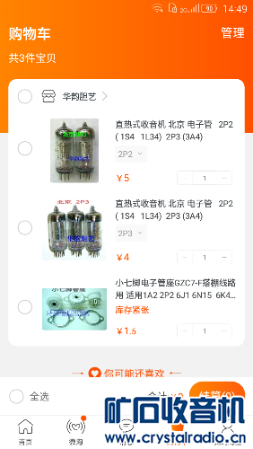

发表于 2020-3-3 14:49:11 来自手机 | 显示全部楼层 |阅读模式
我想做个单管机,淘宝上卖4元一个,脚1.5元,快递费十元,所以想备上几个,2p2好还是2p3好,帮忙,过一会我就付款了

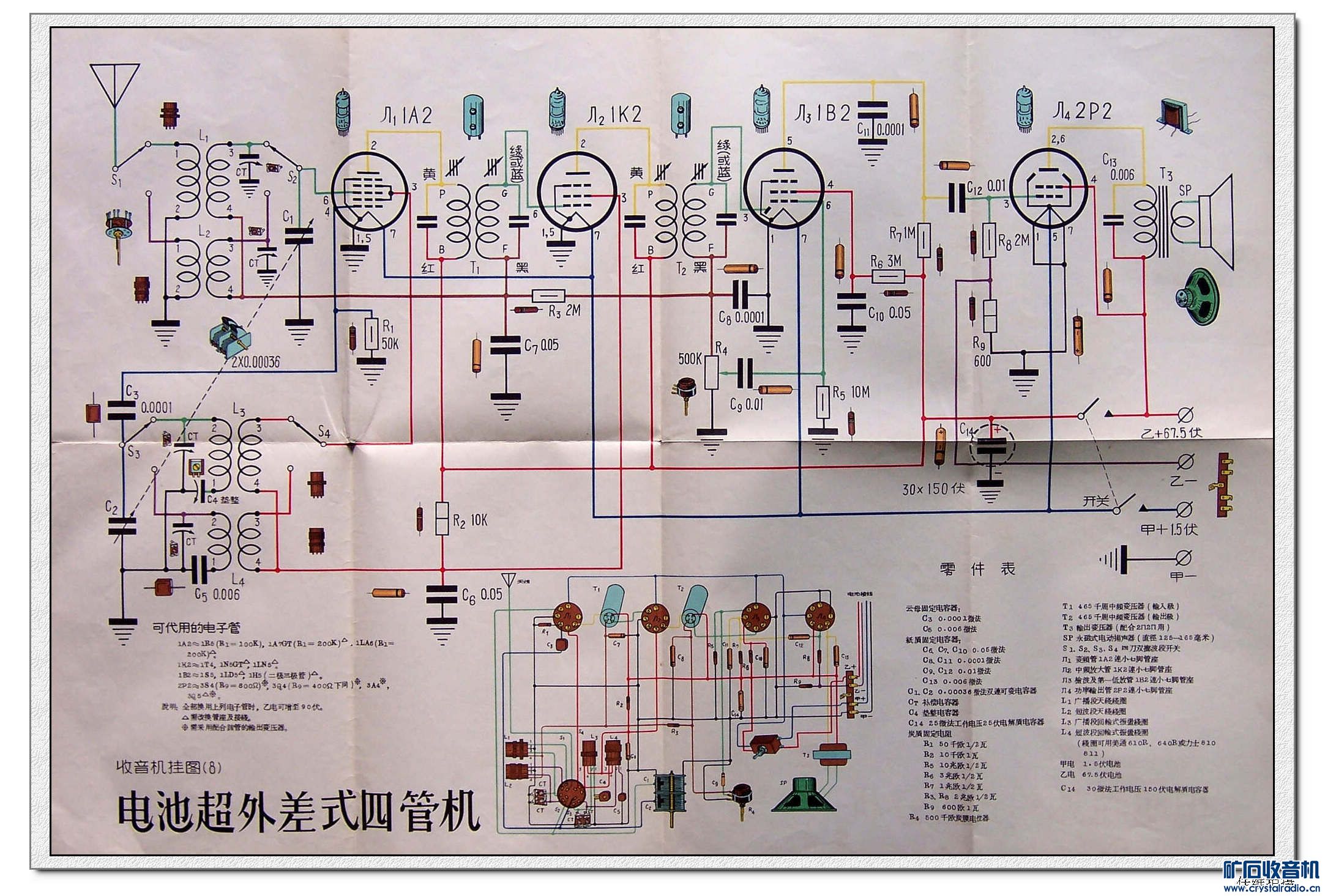

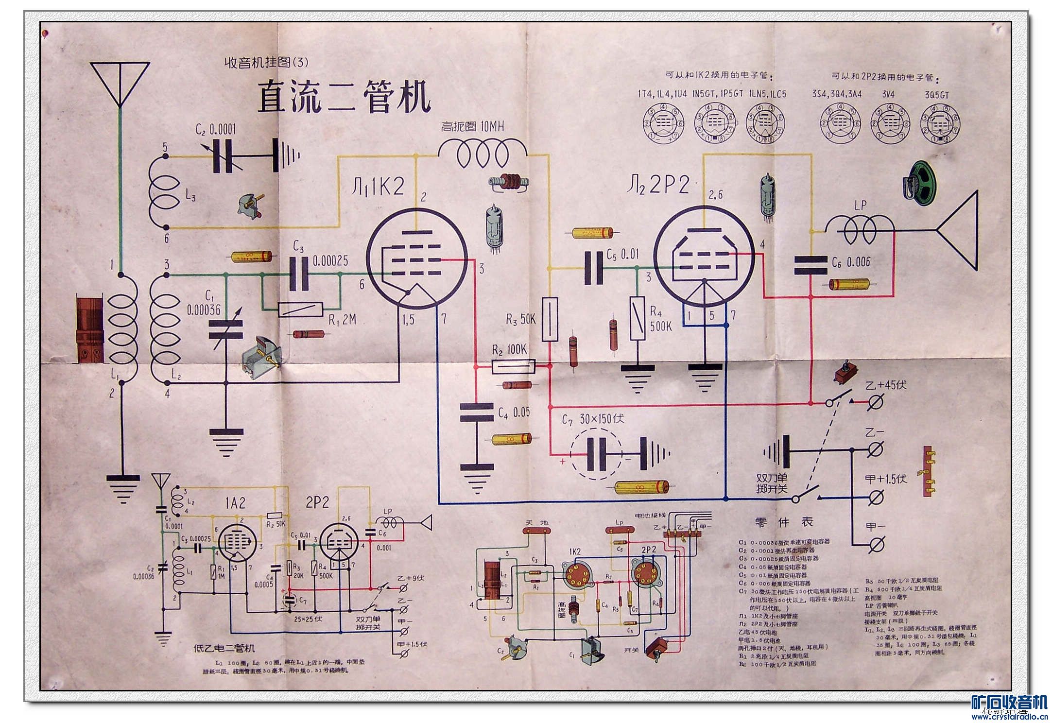

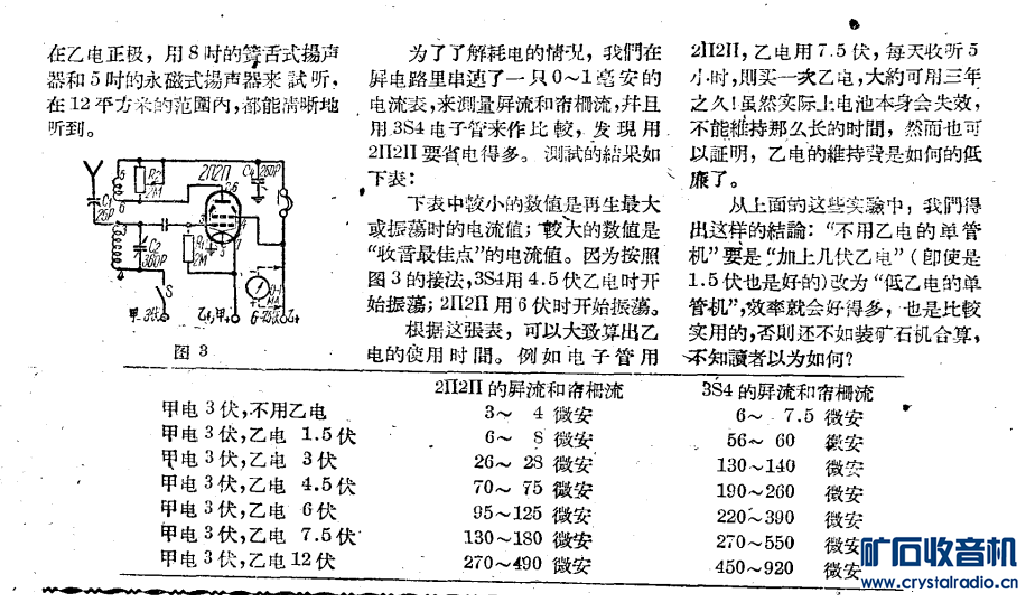

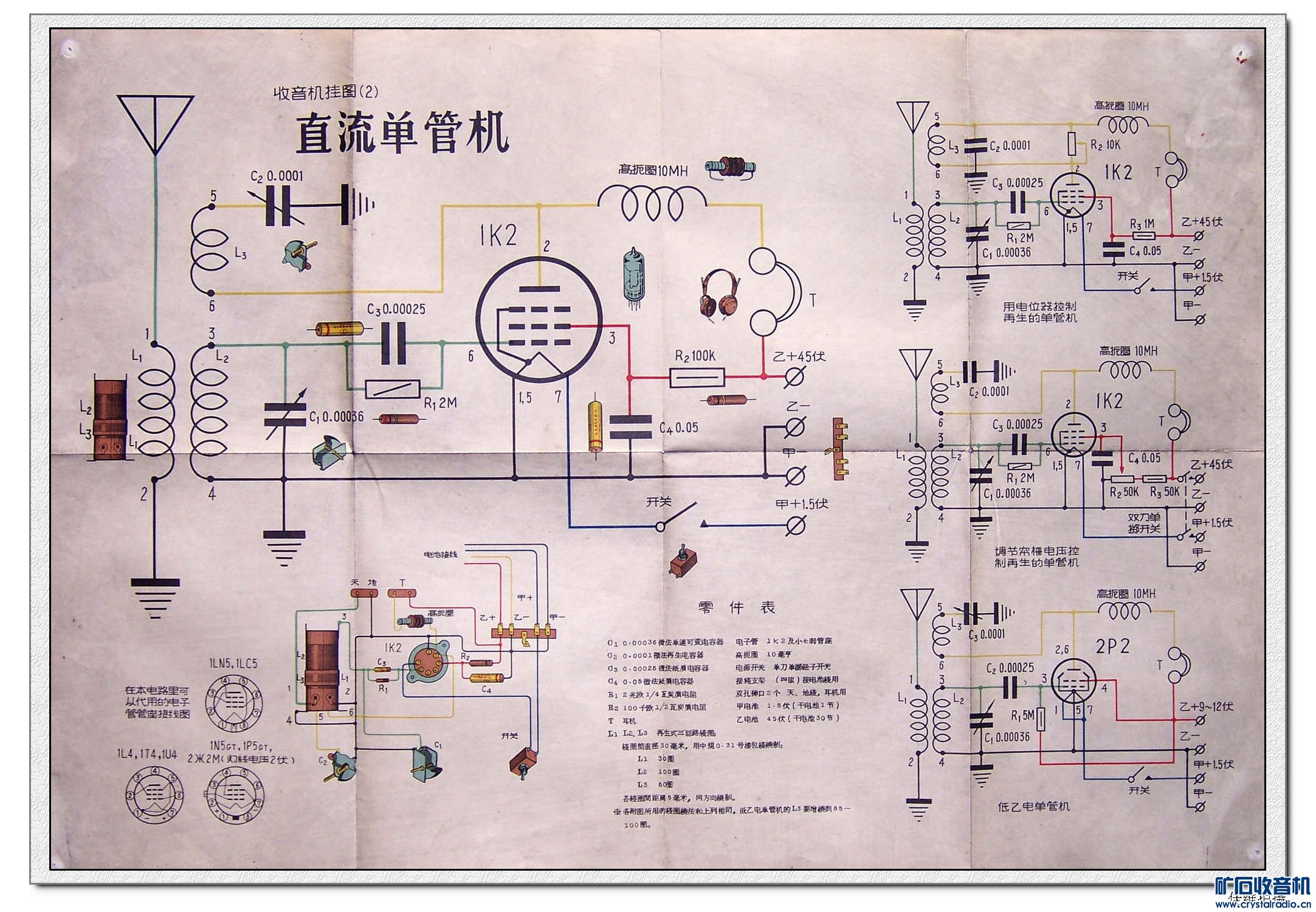

两种管子都可以但装两管以上的机子就看你的选择,2P2省电声音小点、2P3声音要大点,两种管子的引足都一样就是灯丝电流2P3要大点、屏压要高点输出功率大点。给你几张挂图另付2P2与2P3的参数。 3.jpg 4.jpg 9.jpg 2P2.png 2P3.png

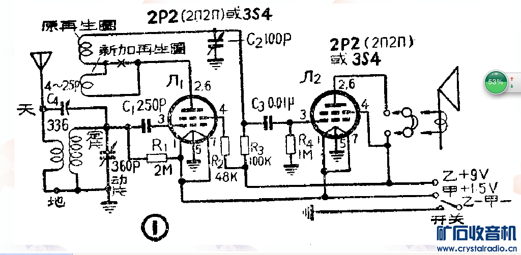

电路图中的2П2П就是2P2。两管机的线圈是美通336售品线圈,该线圈现在卖不到,可以自行绕制。两个电路都是低乙电的,增加电压可以提高性能,加大输出音量。

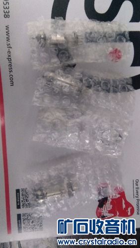

发表于 2020-3-4 10:43:16 来自手机 | 显示全部楼层
买了3个2p2和两个管座,管座库存少限一人只能买一个,商量一下买了俩,一共花了28元,其中快递费10元,准确装个9v电的单灯机或用喇叭的两灯机,谢谢楼上提供的电路图,如用耳机听,我准备采用变压器和耳机结合的,不用舌簧耳机,舌簧耳机音质太差了,做个袖珍的,越小越好

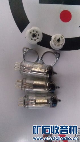

发表于 2020-3-6 13:25:40 来自手机 | 显示全部楼层
快递太快,刚刚收到,三只2p2,可惜只有两个管脚,破布急待开干。
   比想像中的小,估计可以制迷你袖珍型收音机
