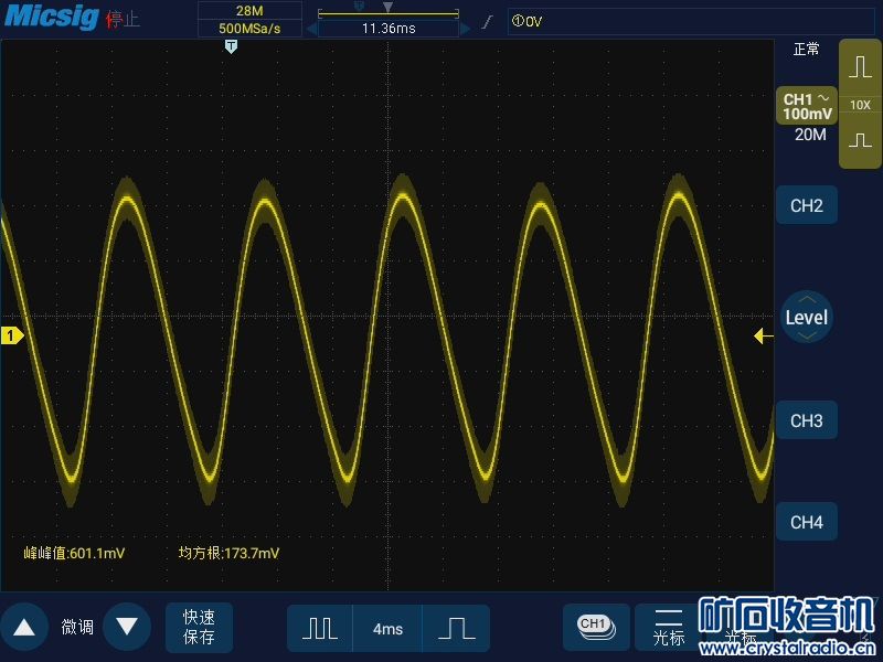

有些坛友用开关电源做胆机,说有不错的效果,也有的说不行,干扰大、声音干等。为什么会有不同的结果?最近没事干就做了个小测验。
    开关电源的总纹波一般在0.5%以下算是好的,用在音响上只能是马马虎虎混过,虽然高频波人耳听不到,但高频波会调制音频波,在一个正弦波上有寄生的高频波,使正弦波变粗、变毛。有什么方法可降低总纹波,其实也很简单,增加RLC滤波,选用合适的电感、电阻,配合电容就能大幅度减小总纹波。
下面用一台494半桥高压电源做测试。
准备二只50UH电感一只120UF电容和一只50欧电阻。

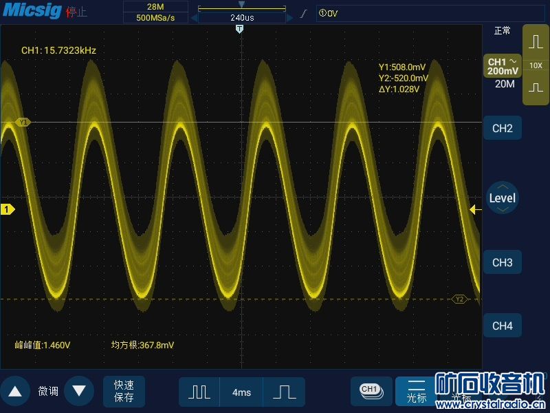

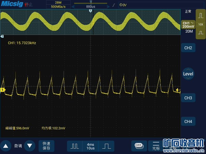

1、电源只加装120UF电容的总纹波1.46V P-PV,按360V计算也只有0.405%,其中,100HZ占了70%。
不加电感测试图
总纹波
其中高频波0.596V P-PV,按360V计算只有0.165%。三角型的高频波。

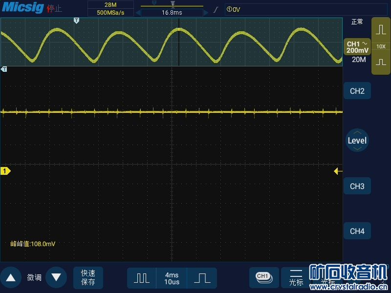

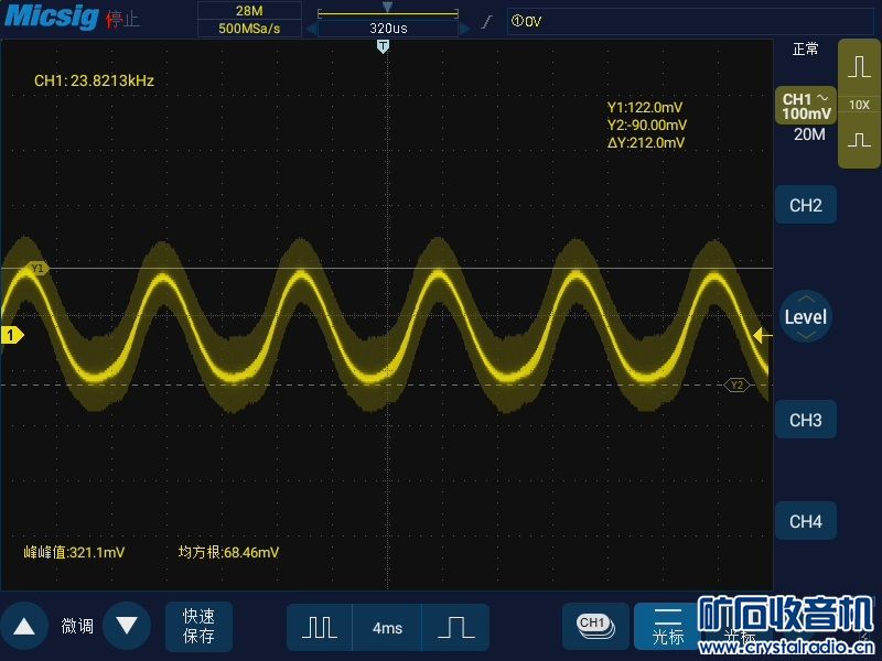

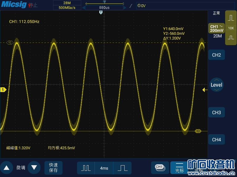

2、正负极各串一支电感后总纹波1.32V P-PV,波型已干净了很多,按360V计算也只有0.366%,降得不多,其中,100HZ占了90.9%。
双电感测试图
总纹波
其中,高频波0.1523V P-PV,按360V计算只有0.0423%,比没串电感降了75%左右。说明串电感能明显降低高频波,三角波没有了。

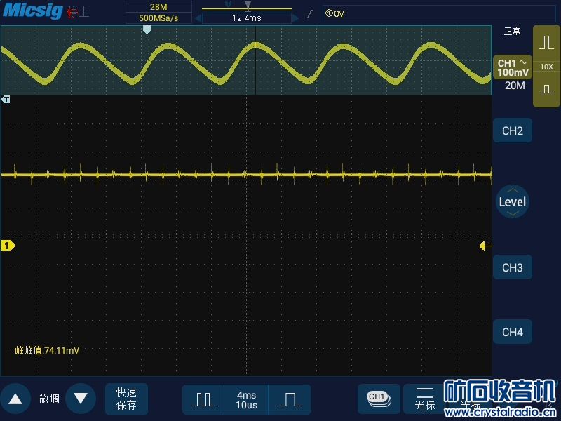

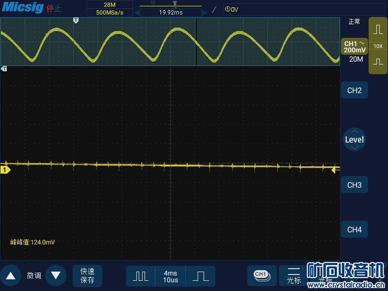

3、再串一支50欧电阻总纹波0.321V P-PV,比不串电阻降了75%左右。主要是降了100HZ的波。
总纹波降了不少,主要是降了100HZ的波。
其中,高频波0.12V P-PV,比直通降了80%左右。

小结,降高频波串电感,降低频波串电阻、加电容。

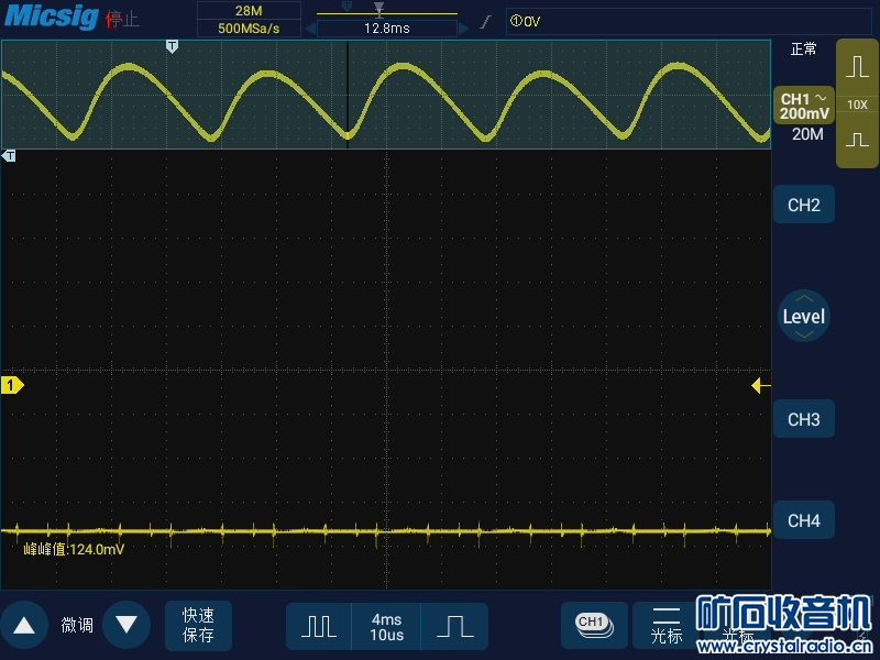

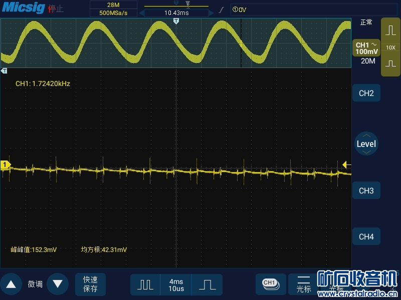

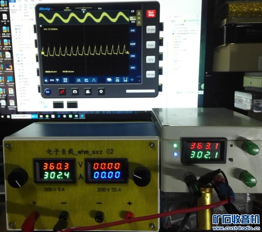

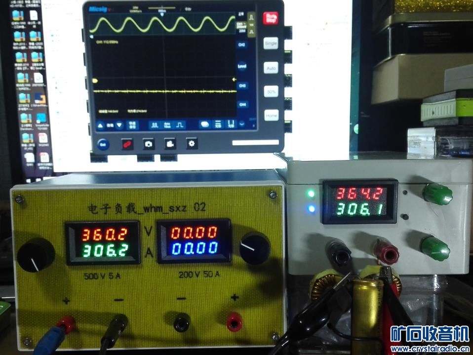

 楼主| 发表于 2020-3-3 20:41:10 | 显示全部楼层
longshort 发表于 2020-3-3 14:18
加上额定负载再测,眼镜马上掉下来....

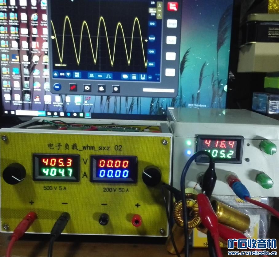

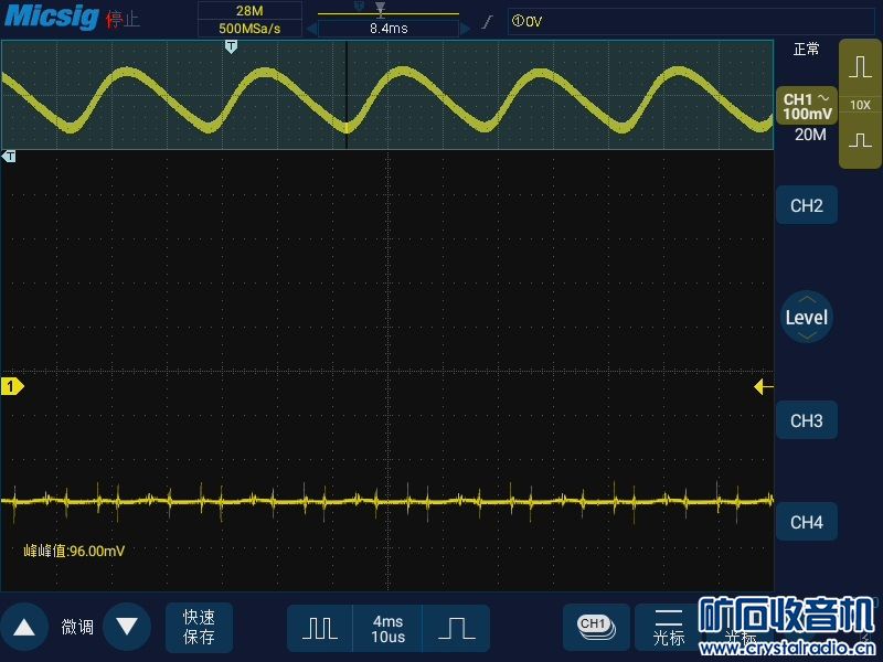

电源就150W,最大也测过400V400mA的纹波,不过电容用了360uF,分为串18欧电阻和不串电阻二种测试,现在发上来。
串18欧电阻测试图
低频波
三个点的高频波

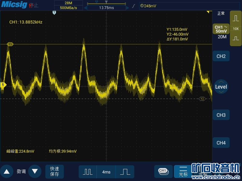

不串电阻测试图
低频波,比串电阻的高。
三个点的高频波,比串电阻的高一点。

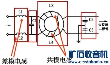

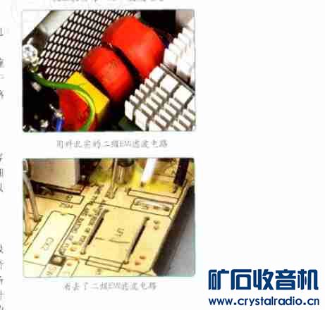

如要进一步降低电源波纹可以参考台式电脑电源EMI电路。
EM滤波电路
EMI是 Electromagnetic  Interference英文缩写,是指电磁波与电子元件作用而产生的干扰现象
下面是以前上传的通用共模与差模电路其一。
