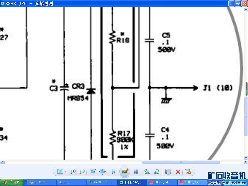

各位老师,我的一台E3610A电源。输出端并联的一只二极管烧了。不知用什么型号。请指点

如果是对地反向并联的(二极管正极接GND,负极接输出),一般选5A或10A的耐压足够的普通二极管就行。例如“10A10”,参数是反向耐压1000V,电流10A

不是对地。是并联在正负输出端的
看不清     MR834----???
你可以下载文件
https://www.manualslib.com/manua ... html?page=16#manual
https://www.manualslib.com/manual/1342113/Hp-E3610a.html
 楼主| 发表于 2020-3-3 21:14:08 | 显示全部楼层
像是MR854。不知什么型号能代替,谢谢楼上各位老师指教。

这是谁挖出来的啊,快恢复管 MR854,某宝上一抓一大把 ......
