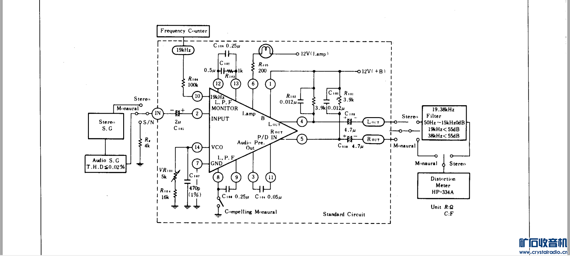

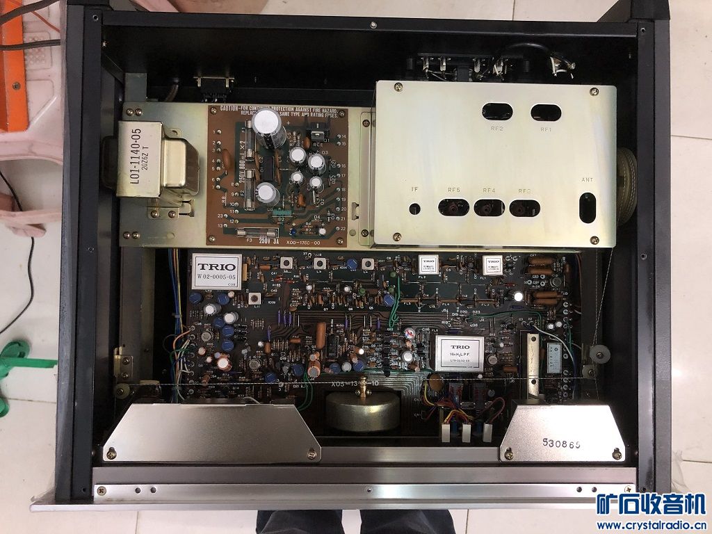

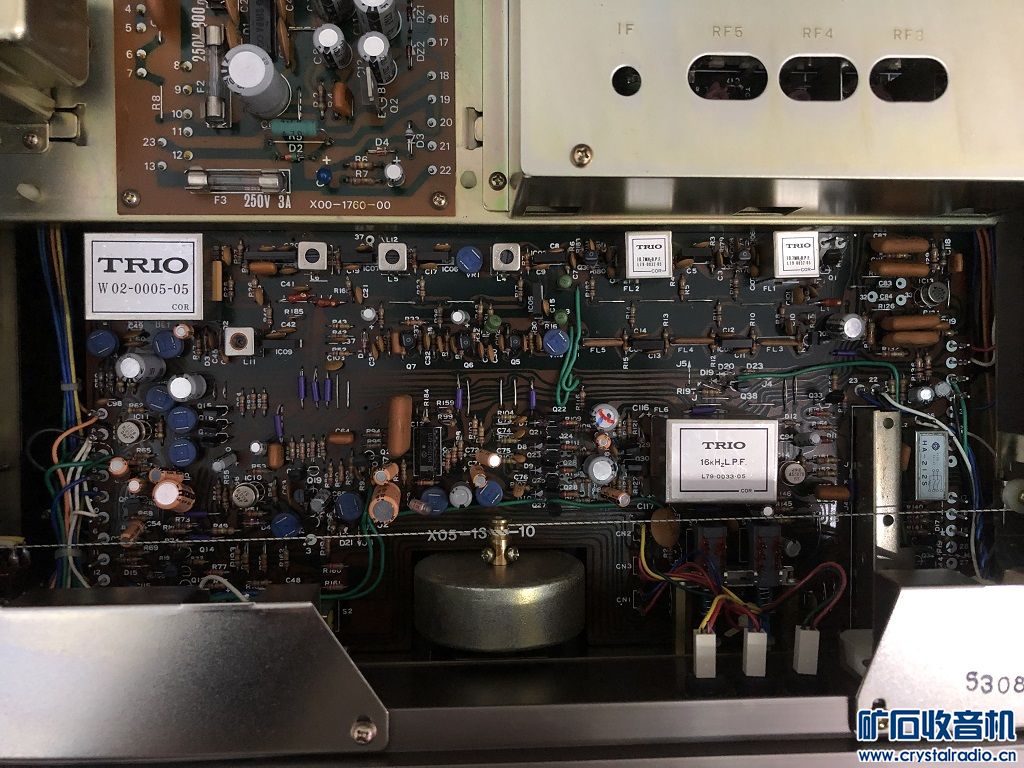

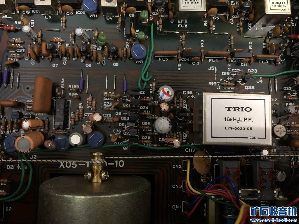

淘了个日频的健伍KT-7700日频收音头,纯FM,7连空气高频头,8个TA7060中放,HA1156-61立体声解码,查HA1156规格书上低通滤波是19.38KHZ,而这个机器是16KHZ,日频与国频有什么不同吗
 楼主| 发表于 2020-3-2 20:20:27 | 显示全部楼层
merrymakers 发表于 2020-3-2 20:05
这不是陷波器,是低通滤波器。对fm广播来说,16khz以上的音频已经没有意义了。
一言惊醒梦中人,明白。
发表于 2020-3-2 19:18:20 | 显示全部楼层
是你的理解有问题。那张图是测试的。
 楼主| 发表于 2020-3-2 19:36:49 | 显示全部楼层
johny05 发表于 2020-3-2 19:18
是你的理解有问题。那张图是测试的。
我就是不懂,跟人家学着玩,这个低通滤波不是用来滤除19K导频信号的吗?
发表于 2020-3-2 19:40:46 | 显示全部楼层
是的,不过它是接在失真度仪前的。
发表于 2020-3-2 20:05:43 | 显示全部楼层

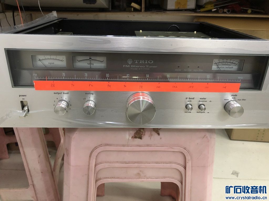

发表于 2020-3-2 21:27:43 | 显示全部楼层
楼主这个机器真不错啊!看来已经改成国频了?
 楼主| 发表于 2020-3-2 23:54:56 | 显示全部楼层
改了87.3-108.4,灵敏度不是很理想,没仪器,也不懂统调。

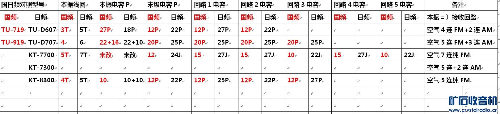

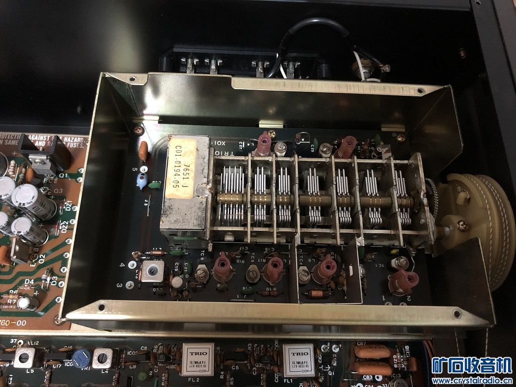

 楼主| 发表于 2020-3-3 15:14:19 | 显示全部楼层
yeppdai 发表于 2020-3-3 14:15
供楼主参考,入坑请随意
我这个是纯FM7连的,你这个国频KT-7500应该对应日频KT-8300的纯FM5连,而国频KT-8300和KT-9900和我这个日频KT-7700面板和主板一样,国频KT-8300多了一个AM小板,高频头不同。
我的改法是原本振在一个屏蔽盒里搭棚的,本振电容看不到,线圈由7T改5T,电容未改。电容参照下表改。
