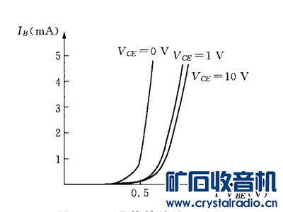

BJT的结构是两个背靠背的PN结,而且中间的基区很薄,发射区掺杂浓度很高,由于两个PN结的相互影响,情况就发生了变化。BJT正常放大工作时,发射结加正向电压,集电结加上反向电压,发射结正向导通加上高掺杂浓度的发射区导致发射结很薄,进而导致发射区大量多数载流子扩散到基区,成为基区中的过剩少数载流子,但由于基区非常薄,这些过剩少数载流子来不及在基区复合掉,大部分都扩散到集电结边缘了,而集电结加反向电压,过剩少数载流子在反向电压作用下漂移越过集电结,直接又成为集电区中的多数载流子,不需要在集电区中复合就可以形成集电极电流,因此,基区中有发射区扩散过来的大量过剩多数载流子,但却无法在基区复合,大部分从基区中通过,越过集电结形成集电极电流。由于基区只复合掉了一小部分发射区扩散过来的过剩多数载流子,外电路也只需要补充这一小部分复合掉的基区多数载流子,因此虽然基区中有发射区扩散过来的大量过剩多数载流子,却形不成较大的基极电流,这与单个PN结的情况发生了本质变化,基区中单位时间内漂移—复合掉的多数载流子总数远少于单位时间内发射区扩散过来的少数载流子总数,基极电流IB与基极—发射极正向电压VBE的电流—电压方程实际上变成了:
IB≈(1-α)*IES*exp(VBE/VT)
IES为发射结反向饱和电流,或者写成:
IB≈IES*exp(VBE/VT)/(1+β)
可见,实际的基极电流IB相对单个PN结的情况减少到了1/(1+β),这一点说明:随着VBE的增加,IB的增加相对单个PN结要慢一些了,但由于仍然有VBE>>VT,IB仍然随着VBE/VT增加以指数规律上升,相对指数规律的增加,1/(1+β)的倍数减少导致的“慢一些”实际效果是非常有限的,在很大的IB范围内VBE仍然保持基本不变,VBE只比单个PN结的正向压降高一点点。上述变化在BJT的共发射极输入特性曲线上表现为:加上足够的VCE使得集电结反偏后,输入特性曲线向右稍微移动一点,斜率稍微下降一点(如图1所示),但对于硅BJT仍有VBE≈0.7V,因此BJT共发射极工作时的IB看起来主要由外电路决定,即有形式上的IB=(VBB-VBE)/RB,当增加VBB或者减小RB使得IB增加时,实际上VBE还是会有增加,而且比单个PN结正向电压的增加幅度要大一些。
图1 加上足够的VCE使得集电结反偏后BJT输入特性曲线的移动
BJT共发射极工作时,外电路控制了基极电流IB的变化,同时也控制了基极—发射极正向电压VBE,相当于发射结正向电压的变化,此时PN结不能再使用“正向电压超过正向压降(硅PN结0.7V左右)PN结两端电压就维持不变”的简单模型分析,而必须用上述IB与VBE的电流—电压方程分析,随着外电路导致IB增加,VBE实际还是会增加的,而且比单个PN结正向电压的增加幅度还要大一些。由于高掺杂导致发射结很薄,IB微小增加,导致VBE微小增加,就会导致发射结外加电场强度的急剧增加,进而导致基区中过剩少数载流子浓度的急剧增加,这些过剩少数载流子仍然大部分形成集电极电流IC,最终导致IC急剧增加,这就是共发射极电流放大作用的原理。
