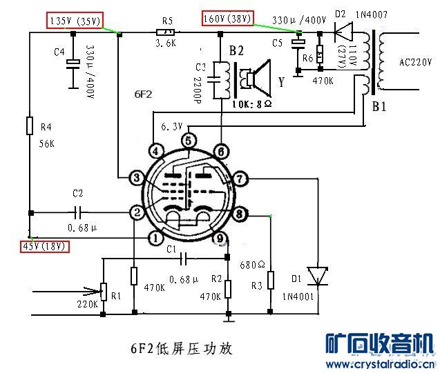

在家防疫情,闲来无事,孩子又学习,也不能开音响,就琢磨做个耳放听听,线路采用论坛上的6F2电路,输出是12k:46欧小变压器,电路搭好后用32欧姆耳机试听,采用手机做音源,发现1个声道声音比另外一个大很多,测量下各点电压发现,特别响的那个声道三极管屏极电压比另外那个声道的低15伏左右,怀疑两只6f2参数相差太大,手里又没多余的管子试验,于是把这个特别响的声道三极管屏极电阻加大到70k,再测量各点电压几乎全部相同了,但是问题没有解决,还是一个声道声音太大,明显比另外声道大三分之一,怎么办?求教!(电路输入耦合电容0.68u没有,使用的是0.22u的,信号源端空着时严重啸叫,接好手机后啸叫消失;电源电压采用150v)

这半波整流有点强 最简单的,使用示波器,在信号通路上捋一遍。三极管栅极-五极管栅极上面的信号,两声道对比一下,就知道哪个环节有问题。

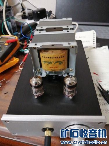

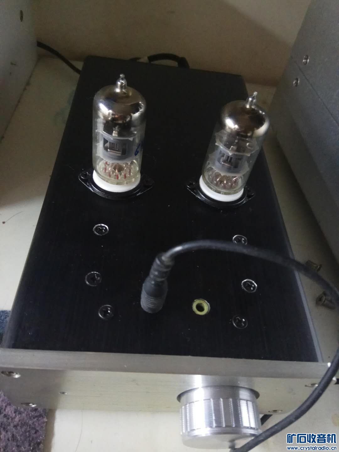

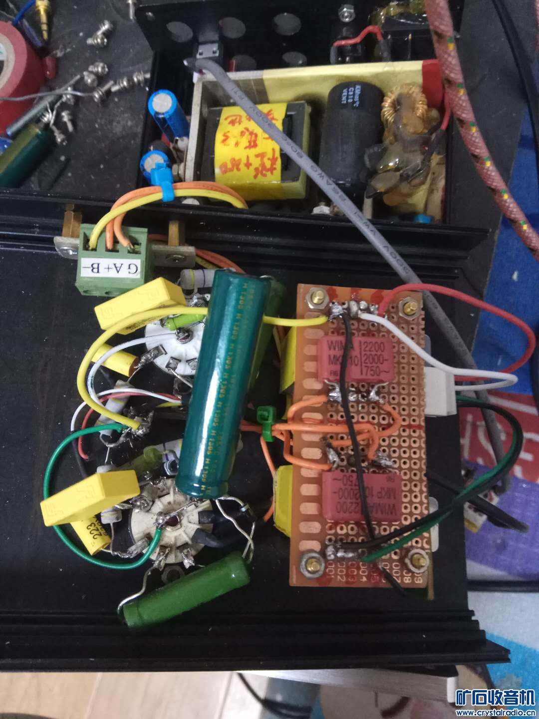

首先谢谢大家的关心,修复过程如下:首先对调电子管,故障依旧,干脆拆开,把输入端耦合电容至9脚断开,直接连到2脚,这样就跳过了三极管部分,直接由五极管放大后试听,故障依旧,至此否定电子管问题,肯定为电路部分,测试两个五极管屏极电压相差10v,感觉非常奇怪,怀疑2个4007压降不一致,换掉,换了2个100欧电阻,还是没改变,最后只能怀疑输出变压器部分了,全部开路后用万用表测直流电阻,发现一个10k,一个5k,至此故障原因找到,原来是初级部分的抽头搭连了,重新焊好后试听没有一边声音大的问题了。最后放2张照片,感谢大家的关心。
