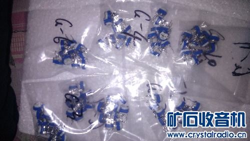

大年初一那天订的货,昨天才到,少了接迭层电池用的接头,别的没少,检查了8种可调电阻(每种10个),写成103或501等等共八种,没有核算是不是我要的200k100k50k等等。

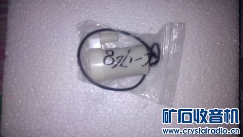

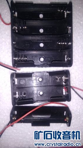

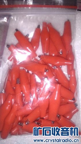

       总得来说30块钱买这么多也挺便宜的,有了电池盒再试验就不用手捏着电池了,另外买了很多小红色的电工夹,试验矿石机很方便,两种电磁蜂鸣器,超薄款准备装在8欧耳塞壳里用,灵敏比较高,厚的准备粘一小截圆珠笔芯做耳塞头,直截做耳塞,昨天晚上破不急待试验,发现灵敏度比8欧耳塞高的太多,和动圈耳塞相同,就是音质太差。

          耳塞的选择方面最开始我用手机耳塞32串联成64欧的,声音不大,又试用8欧白色单耳塞,声音有所提高,接入8欧扬声器发现声音挺大,于是我把买来的8欧电磁蜂鸣器装在8欧白色耳塞壳里试验,发现声音变得震耳欲聋,看来原来的8欧耳塞灵敏度太低,64欧耳塞阻抗不匹配,这是我实验yt-1型三管机的心得。
        一是电路图上标上高频变压器的线圈数,以免模棱两可看不明白。
       二是采用射极输出器的电路用的耳机我建议采用8欧蜂鸣器,灵敏度又高又阻抗匹配的好。

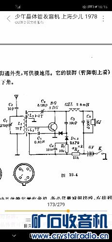

硅三极做单管机,论坛里的老师曾无数次的说过,必须用硅管,或锗管串联电阻,不能直接使用,曾经无知,用9014和两只2ap9做过一次,当时二极管接反了,具然响了。不过强台堵塞很难听,弱台无声。
       当然用1n60或1n60p还有1ss86都不成功,最好还是老老实实的用1n4148吧,或者用9018折掉一腿代替。
图是少年晶体管收音机书和单管收音机书里的截图
