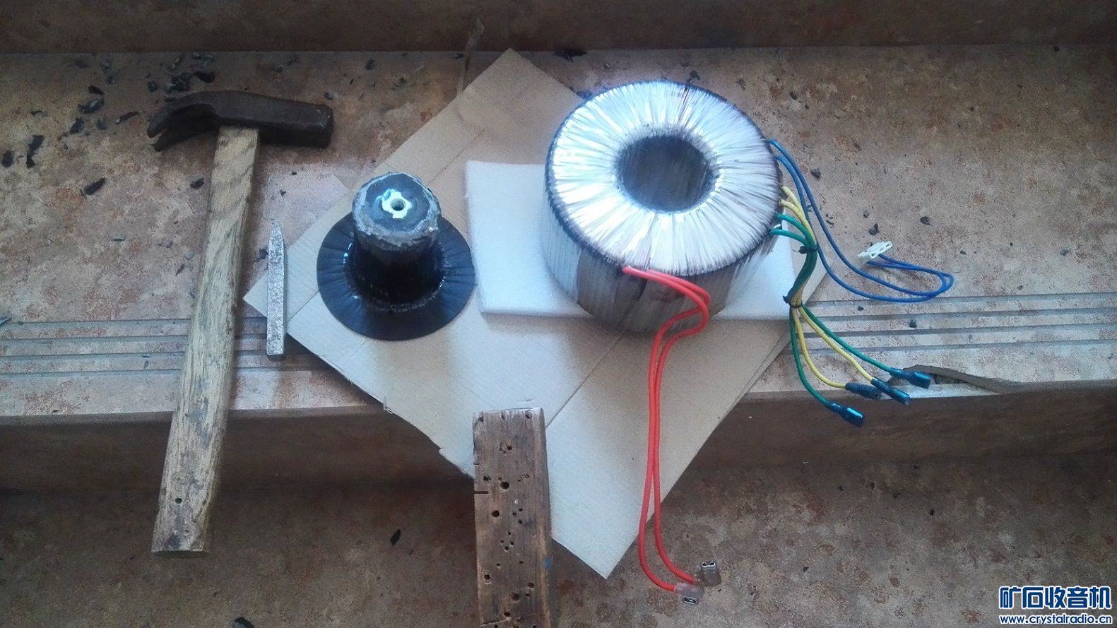

现有变压器因次级电压不合适,想拆开后改下电压,请教下坛友怎样快速拆掉中心孔的灌封胶,而不损伤上面的漆包线。我要的是实战经验,不是意淫的纸上谈兵🙏

只能敲凿作业。用尖硬的椎子破坏一边的胶就行,没必要两头都破,因为破坏了一头的胶然后往一头敲打过去就完事了。胶的结构是这样的,所以,只要小心破坏一头就行了,

这种灌的环氧树脂纯度不是很高,慢慢啃很容易做到。

小锤子加小扁铲,再用小木方一墩,40钟搞定

如果高压大电流绕组有4个的只能全拆重绕,厂家有可能4绕并绕的。

我一般在台钻上用大钻头伺候
发表于 2020-3-3 21:30:48 来自手机 | 显示全部楼层
开孔器伺候
发表于 2020-3-3 21:57:37 | 显示全部楼层
这个方法可以 不损坏变压器 就是慢点儿
发表于 2020-3-3 22:17:17 | 显示全部楼层
这个胶是树脂的,只能采用楼上的办法,机械式清除
