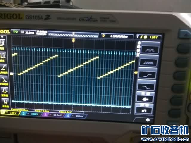

XJ4810晶体管图示仪C183B阶梯波发生电路用单片机代换

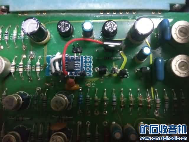

收一个XJ4810晶体管图示仪,开机只有一个亮点,调节集电极电压后可以显示Y轴横亮线,可以测试稳压管波形,示波器查看阶梯波电路没有输出,
CS1同步脉冲有方波输入,判断C183B损坏,难得去买这个易坏的器件,就用手头的STC单片机替换,

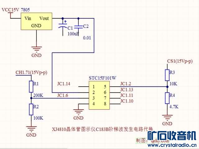

//        申明: 程序参考落叶风发表与数码之家论坛:[C51]打算DIY晶体管图示仪,先做个阶梯波发生器试试

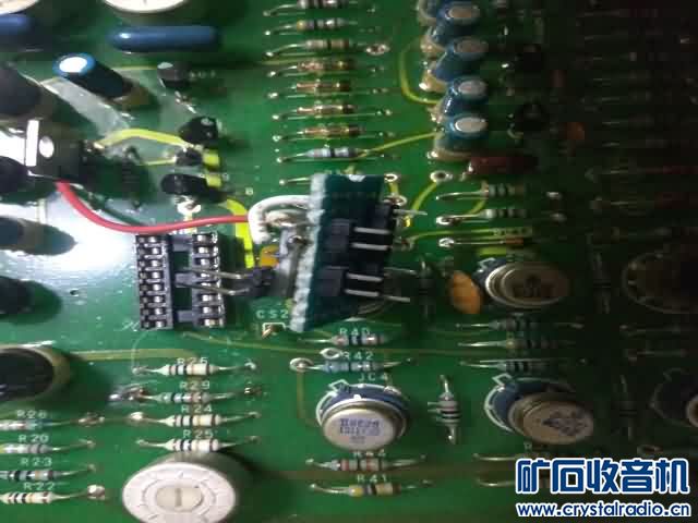

//         适用于XJ4810晶体管图示仪,用于代换易坏的C183B四位计数器(JC1),
//         需要将单片机电源改为5V,CS1脉冲波(Vpp有13V)用10K串5K电阻(5K一端接地)分压,断开JC1-2脚铜箔,接入10K与4.7K之间。
//   JC1-6脚(Vpp有13V)用200K串100K电阻(100K一端接地)分压,断开原JC1-6脚铜箔,接入200K与100K电阻之间。

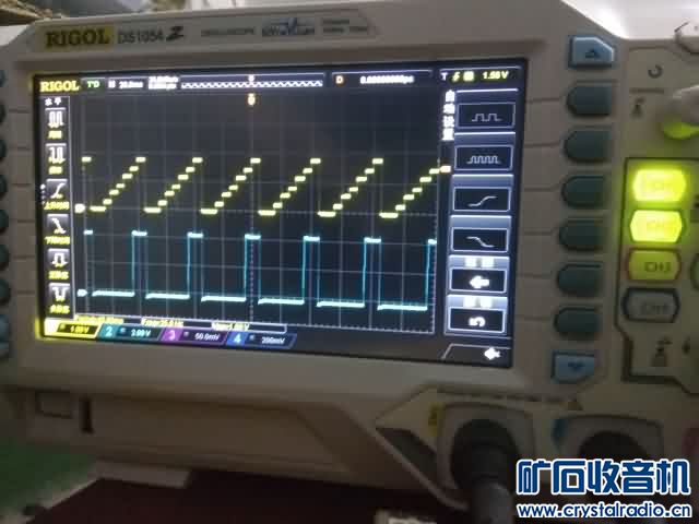

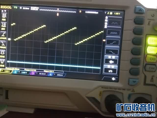

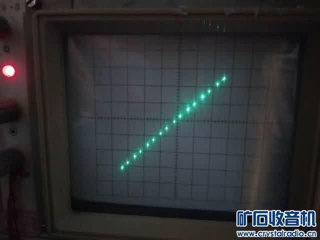

手中的机器,可以显示7-16个阶梯波,没有深入探究为何不能为一个,放大倍数不够还是可调电阻不行?管他,够用就行。

图上两个电容忘记接电源地

 楼主| 发表于 2020-3-2 08:39:29 | 显示全部楼层
编辑:更新电路图
添加程序
xj4810程序与hex.zip (47.65 KB, 下载次数: 165)

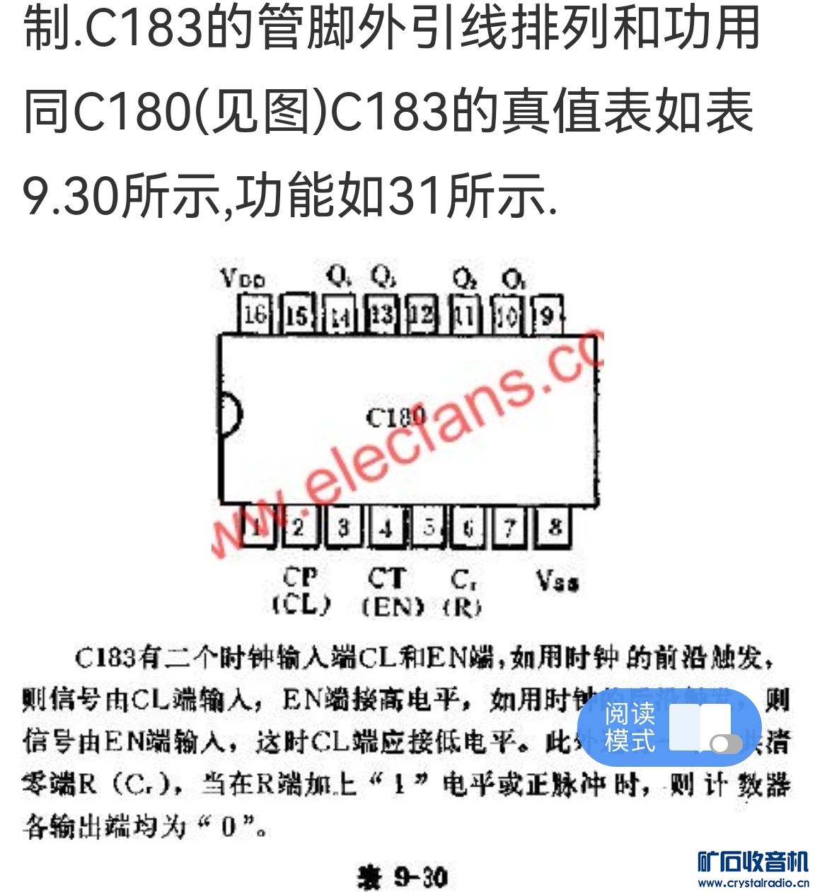

您好,请问这个C183B,如果不用单片机,可以用什么现在的常用芯片代替?
网上没有找到这个芯片的任何资料。
谢谢

感谢。请问有C183的管脚定义吗?我没有找到。

C183
