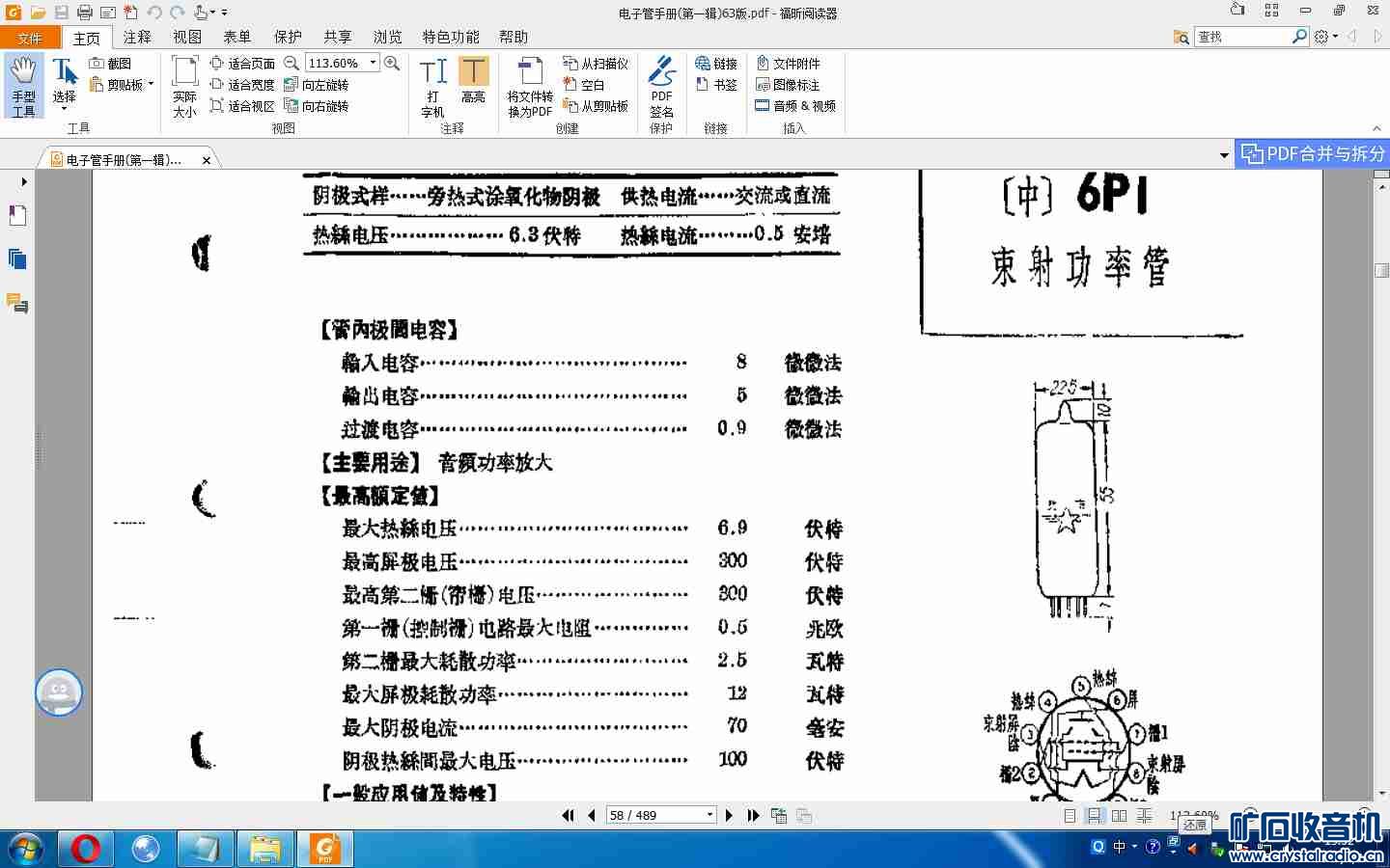

发表于 2020-3-1 19:26:53 | 显示全部楼层
截图《无线电广播技术手册》
发表于 2020-3-1 19:48:17 | 显示全部楼层
这是上海科技版《电子管手册》(活页)。
发表于 2020-3-1 20:13:31 | 显示全部楼层
看来,国产电真空器件手册那个极限电压又印错了

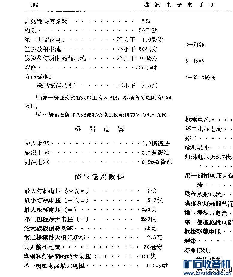

是上海这个手册搞错了。所有的电子管手册只有它是300V。而且苏联原版也是250V。

刚才专门去翻了翻苏联原版的手册,确实是。而且还发现苏联的6P3P极限帘栅压是300V,国产的标成330V。看来这些手册都得多参照,不能偷懒。

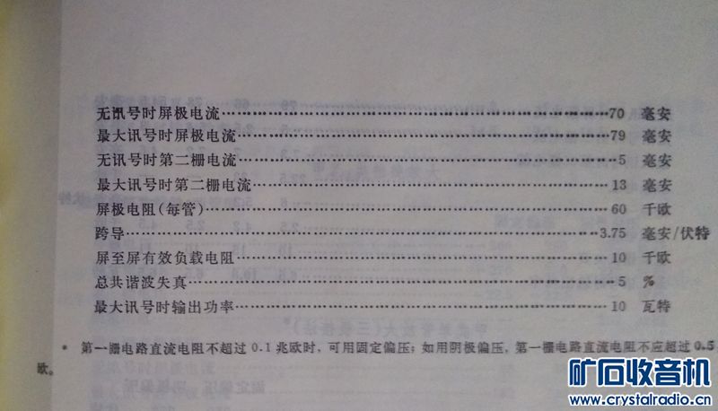

苏联电子管手册里6П1П的极限参数如下:
