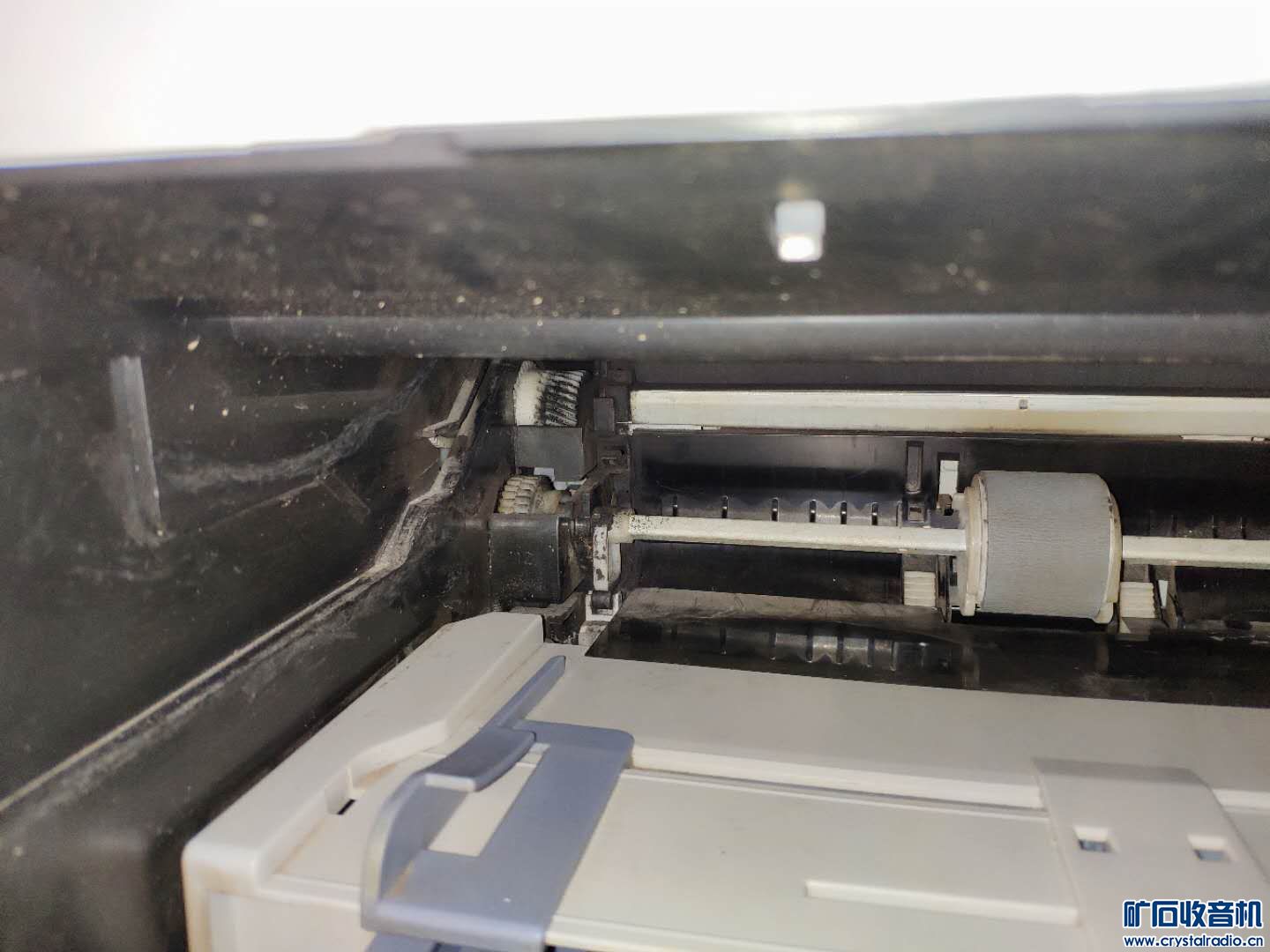

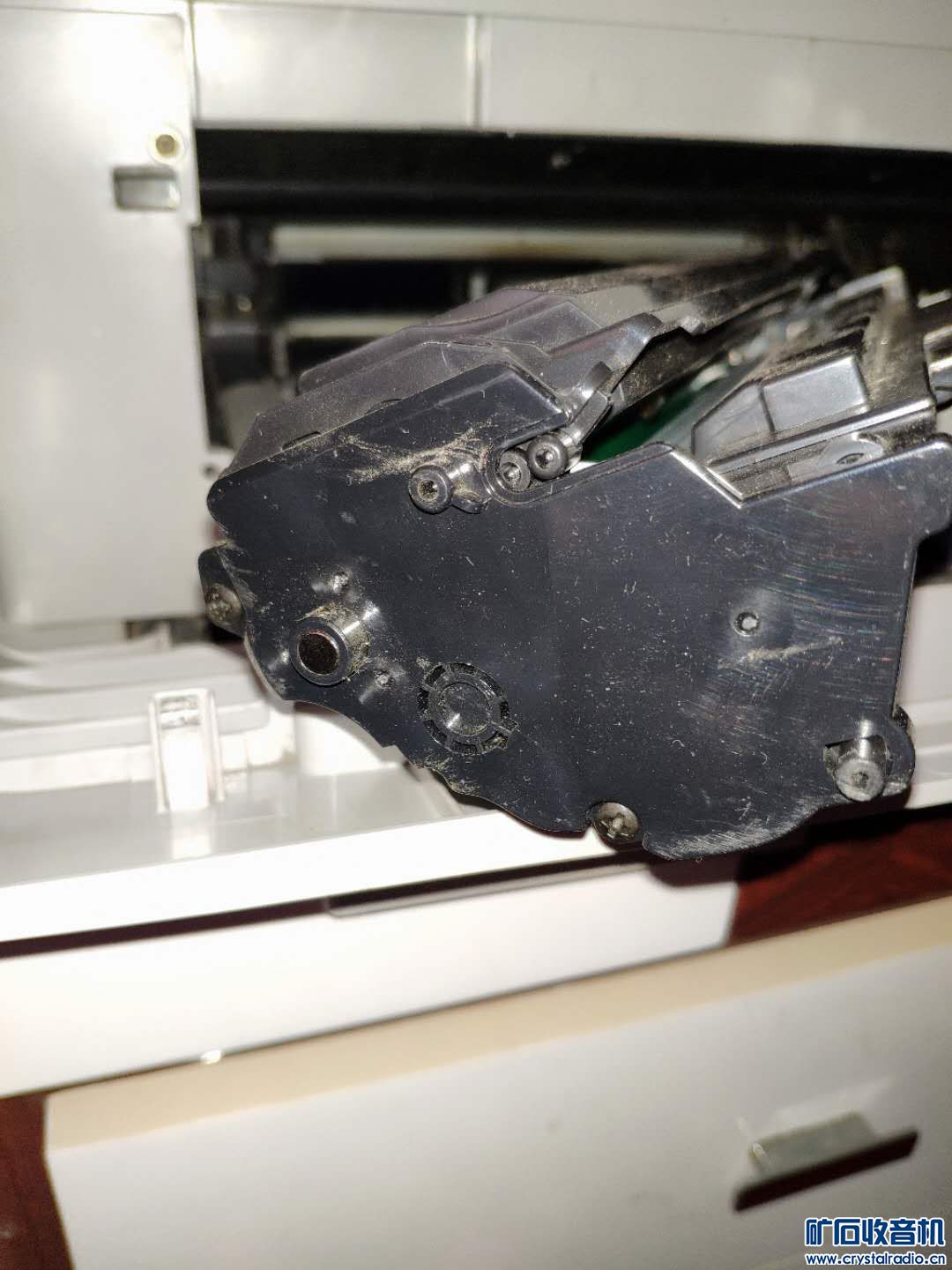

坛里收了个二手打印机,刚到的时候出现卡纸,现在出现了“没有粉墨盒”,咨询卖家说: 新换过了墨盒,我也来回把墨盒拿下来重新安装过多次,还是不行,百度了一下说,可能跟硒鼓传感器没有接触,想问下懂得师傅,告知下传感器是在左边的还是右边的?谢谢
这是右边
这是右边
这是左边
这是左边

机子从后看是左边,从后打开拆了

lhjacc 发表于 2020-3-1 12:59
第一张图里的三个触点~~~墨粉用完了,或者加过粉芯片没清零,也会提示无墨粉~
买回来后断断续续打印了也要有10张左右。

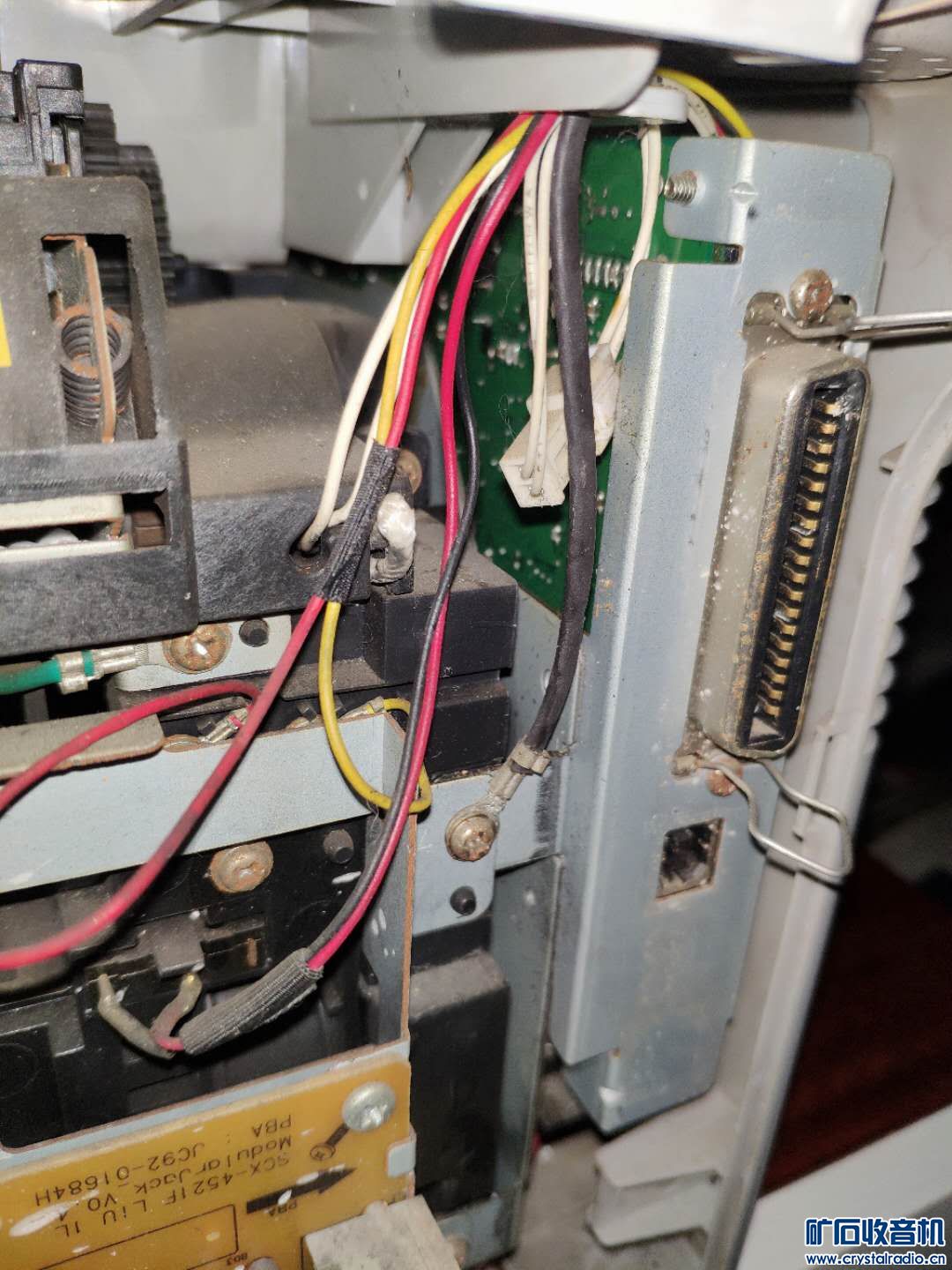

 楼主| 发表于 2020-3-1 13:52:01 | 显示全部楼层
gaoquanwang 发表于 2020-3-1 12:47
机子从后看是左边,从后打开拆了
拆了,不知道哪个是的,想短接试试。
发表于 2020-3-1 14:14:29 | 显示全部楼层
成东 发表于 2020-3-1 13:52
拆了,不知道哪个是的,想短接试试。
图中那个开关拆下来把开关接通。
 楼主| 发表于 2020-3-1 14:29:22 | 显示全部楼层
gaoquanwang 发表于 2020-3-1 14:14
图中那个开关拆下来把开关接通。
谢谢啊,我装上去好了,
