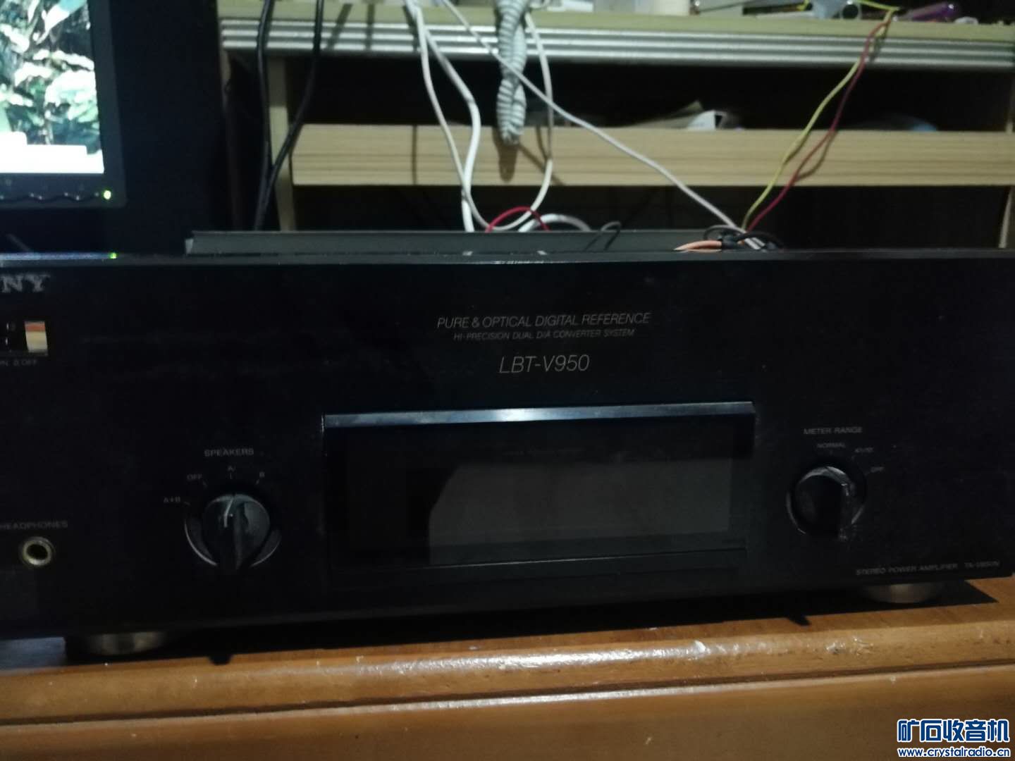

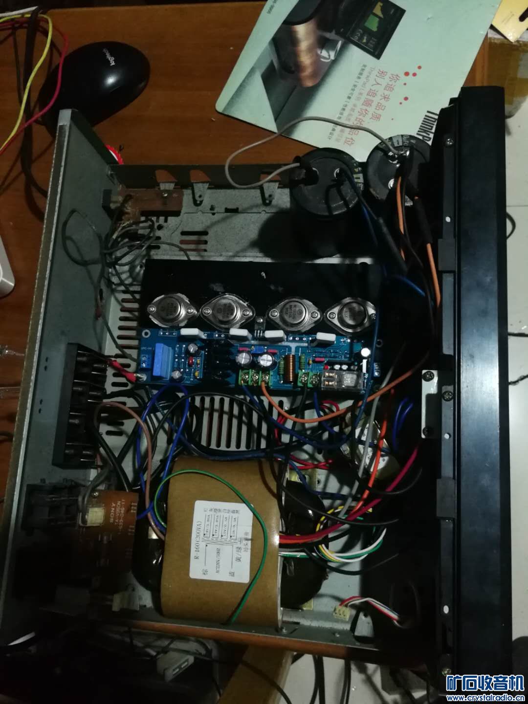

装机箱后的状态,线还没有整理。
发表于 2020-3-1 23:06:58 | 显示全部楼层
这2个管子好贵,立创卖30多1个

第一次装功放新机,拆了一台SONY后级(已经坏了),用机箱,输入输出接口,电源入口小板,用扎带将凌乱的线包扎一下,开小音量看连续剧(不影响别人)的时候,声音特别的清晰、清脆。估计输出也就20瓦以下,但是变压器却买了200瓦的,几个小时后,(甲乙类),大牛一点也不热,大牛也不叫(无声),四个金属大管很凉,只有集成块的散热片有一点点热,12V的小变压器有点微热,其实当时买个150W的大牛足矣,150元,而250W的大牛要250元啊,真是大炮打蚊子,小机箱只能装一声道,
一声道的情怀,过去的喇叭留声机也是一声道的。
