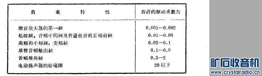

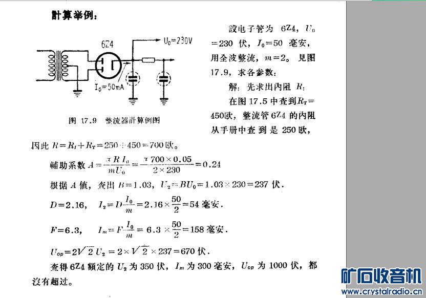

发表于 2020-3-1 08:37:16 | 显示全部楼层
电源包括整流与滤波两部分,也有增加一稳压部分。滤波与采用何种整流无关,只不过C1在电子管整理中不宜过大(电子管手册中有推荐值)。

于海旺 发表于 2020-3-1 08:37
电源包括整流与滤波两部分,也有增加一稳压部分。滤波与采用何种整流无关,只不过C1在电子管整理中不宜过大 ...
谢谢于版。我可能表达得不是很清楚。现在前级电路没有电源部分,知道了前级电路的静态电流和供电电压,再买一头双250v的牛,采用石整流,如何计算剩下元件的数值。把整流滤波电路综合考虑,整流方式肯定会影响电源电路内阻,以及滤波电阻的取值。另外资料图中提到的A是什么含义?麻烦于版上全图

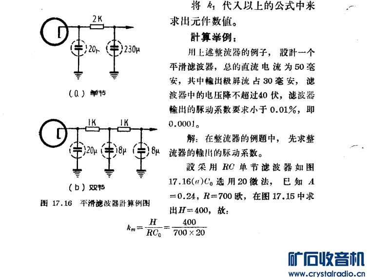

发表于 2020-3-1 09:04:16 | 显示全部楼层
根据电源内阻,滤波电阻和电流算就是了,别想复杂了。
发表于 2020-3-1 09:14:44 | 显示全部楼层
