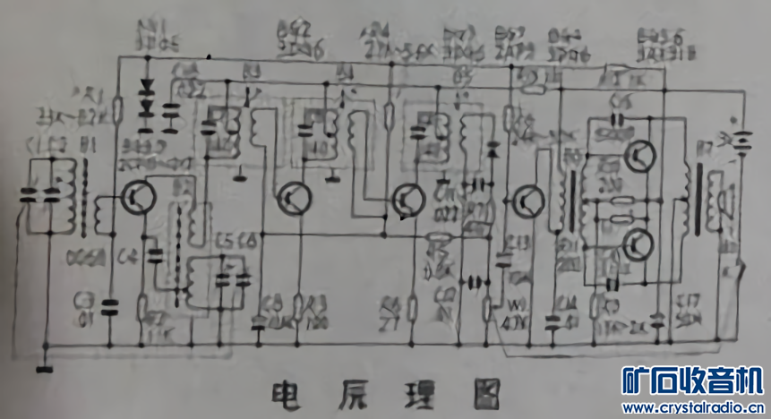

求助怎样修理华山74-1型6管微型超外差收音机?并求电路图。

jyq001 发表于 2020-3-1 16:37
麻烦你提供电路图,但放大了看不清,能不能发个原图?
原图找不到了,将就看看吧。

发表于 2020-3-1 21:31:42 | 显示全部楼层
yeppdai 发表于 2020-3-1 18:11
原图找不到了,将就看看吧。
发表于 2020-3-2 16:18:35 | 显示全部楼层
jyq001 发表于 2020-3-1 19:41
白线应该是厂家设计时不得已为之,添加的飞线,正如你所说,现在处于连接状态,但转可变时收音机在某些位 ...
从星火牌6管超外差收音机的第三中放(检波二极管前面)引出中频信号,串100P电容器接入华山收音机和磁性天线相连的可调电容器定片端上。两机地线相连,开机看看效果咋样?
 楼主| 发表于 2020-3-2 16:26:11 | 显示全部楼层
sparkzjh 发表于 2020-3-2 16:18
从星火牌6管超外差收音机的第三中放(检波二极管前面)引出中频信号,串100P电容器接入华山收音机和磁性 ...
此时调谐星火牌6管收音机找到 电台播音,华山收音机也能放出同样的播音,说明了什么?
发表于 2020-3-2 16:41:06 | 显示全部楼层
此时你可以短路一下华山本机振荡线圈,看看声音有无变化
发表于 2020-3-2 21:58:08 | 显示全部楼层
这类机器无声的问题一般都是停振---放置时间长,原件受潮,工作点偏移......
 楼主| 发表于 2020-3-3 11:29:35 | 显示全部楼层
短路华山本机振荡线圈,是指磁棒天线次级线圈还是跟中周外形一样的那个元件?那个“中周“又5个引脚,短路哪2脚?
发表于 2020-3-3 15:25:33 | 显示全部楼层
jyq001 发表于 2020-3-3 11:29
短路华山本机振荡线圈,是指磁棒天线次级线圈还是跟中周外形一样的那个元件?那个“中周“又5个引脚,短 ...
webwxgetmsgimg (1).jpg 依我看是这里,任意两点短路试试

发表于 2020-3-12 11:48:27 | 显示全部楼层
jyq001 发表于 2020-3-3 19:15
如果短路华山本机振荡线圈,声音会有什么变化?不同的变化代表什么结果?因我出门了,无法实际操作,先问 ...
按道理,振荡正常的话如果中频信号接到双连振荡·定片一侧,若短路震荡线圈初级,电台声音会消失。而信号接到双连输入回路定片一侧,电台声音会依旧存在。
