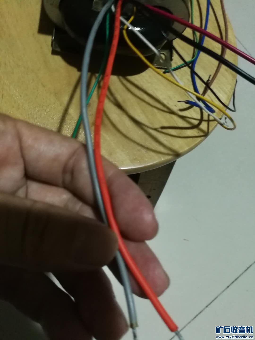

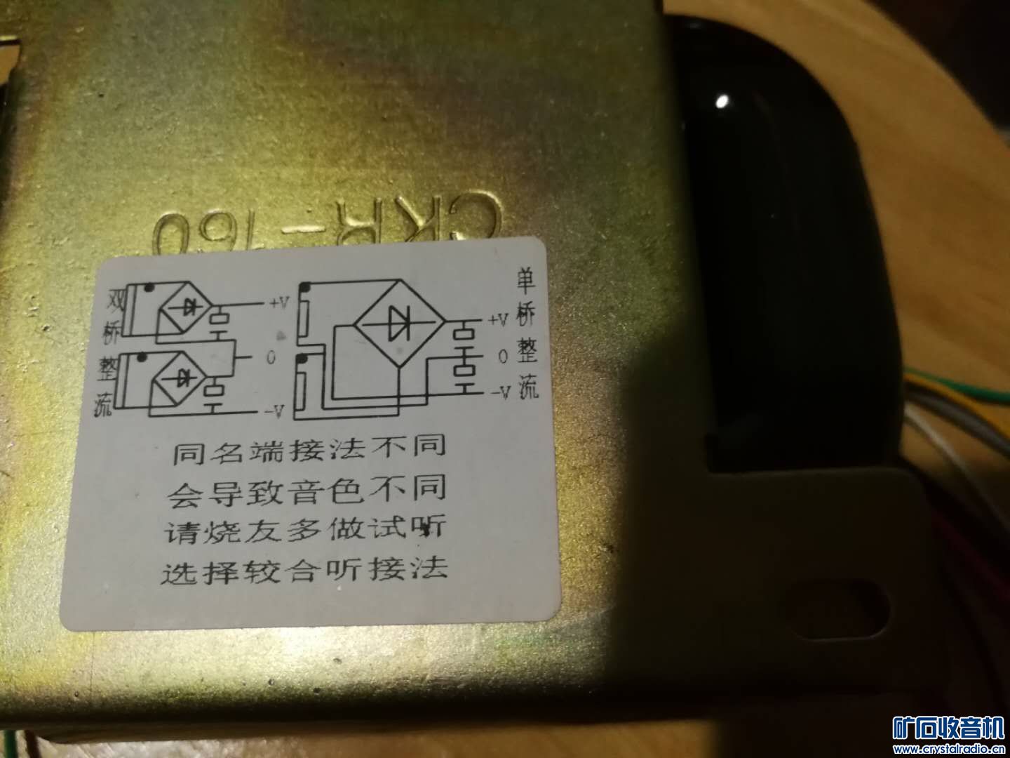

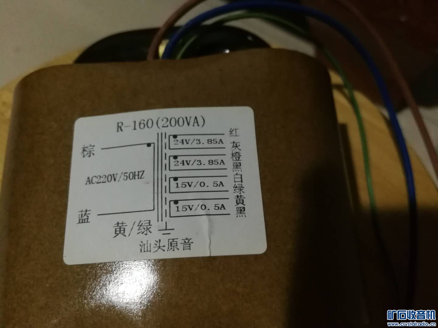

如图,
功放板需要双24伏电压,单整流桥是不是将橙色线与灰色线短接,然后红色线与黑色线接整流桥的输入?
发表于 2020-2-29 08:45:00 | 显示全部楼层
        正确。
发表于 2020-2-29 09:02:27 | 显示全部楼层
标注得很清楚
发表于 2020-2-29 09:03:33 | 显示全部楼层
单整流桥也可以将红色线与黑色线短接,然后橙色线与灰色线接整流桥的输入。主要同名端别搞错了就行

发表于 2020-2-29 10:51:07 | 显示全部楼层
变压器出来的24V交流电压,整流滤波后直流电压在30左右了;

 楼主| 发表于 2020-3-1 03:12:08 | 显示全部楼层
一边30多伏,正负60多伏了。

这R牛不错,标注清晰、明确,同名端标出来更方便接线!
发表于 2020-3-2 10:14:58 | 显示全部楼层
双桥最好,很多发烧友推荐
