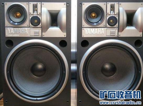

其实这种喇叭,在烧友眼里,简直很一般般,要是街上的店主送我,我也懒得装箱听,如果想听强劲的低音,还是找口径大一点的喇叭吧,我的是落地大箱(原来的先锋落地大箱改装,保留12寸低音l喇叭),以前还改装了一个15寸的雅马哈ns9595,保留雅马哈的15寸低音、中音号角、及分频器,用建伍巨无霸音箱(KENWOOD   LS-P9200)空箱,用250W的建伍后级推,低音拳拳到肉的感觉。
发表于 2020-3-28 22:56:00 | 显示全部楼层
雅马哈NS9595  喇叭模样 ,15寸低音 , 其中音号角是个非常好的东西。
