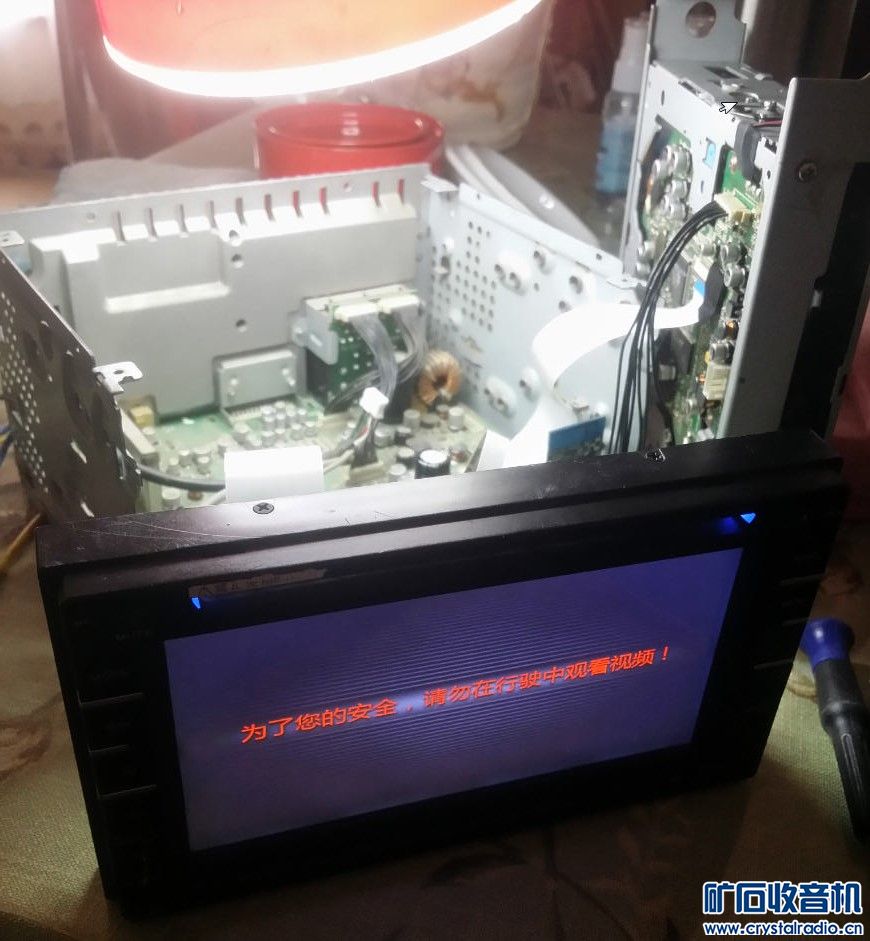

在家闲的难受又抢了一个故障DVD车机,看故障信心满满的感觉可以修好的,可是现实很残酷,查了一遍,没有看出哪有故障,黔驴技穷了,求助高手,谢谢!
来时故障如此,现在依然。

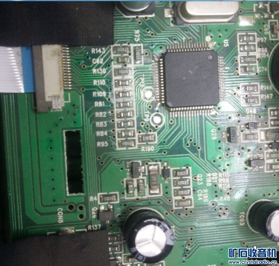

不一样的CPU
这个车机太老了2010年,够脏的
测了几个供电电压,高低不一,也没有头绪
BD查这种故障,多数给出的是刷机,这可就彻底崩溃了,全不懂不会。请大家给个思路,谢谢!

什么型号?你这个画面在我的车机是AV状态

就是卡在这个开机界面,按如何键都不进系统,没隔50~60秒重启一次。谢谢关注。

山寨机,不知道配什么品牌、型号的车。

机盖上上有清晰的尾纤的接线图,有用的都接好了。

正常情况下,这个画面持续几十秒后进入上次关机时的界面,收音机、DVD或其它,在按键触摸选择。这个属于不进系统的故障。

以前我好像看过这种现像的车机,这机只有停的时后可开机,就是后面接口那要接一根火线或零线,我记不清了,这根线可能受钥匙控制或受刹车控制。

您讲的控制叫“停车控制”就是只有在停车时才能观看视频,将C1的线接机壳(我是在BD看到的)回家就试了,故障依旧,接+12V没试过,明天试一下。谢谢!

刚刚又试了将C1 驻车确认端加+12V 没有变化。
