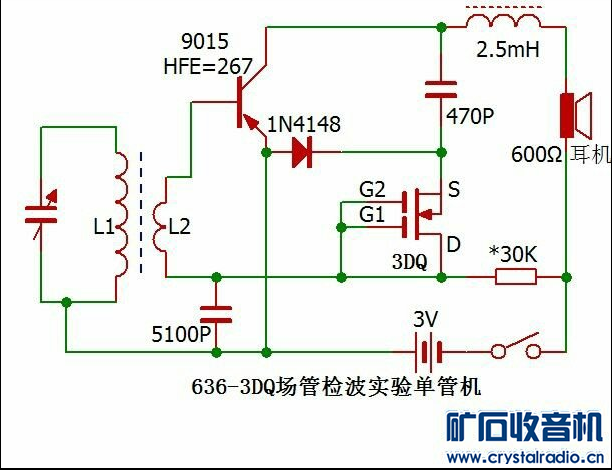

这个电路是个是成熟经典的机型,比传统的两管来复再生式性能提升明显吗?
发表于 2020-2-28 11:18:11 来自手机 | 显示全部楼层 |阅读模式
发表于 2020-2-28 13:42:17 | 显示全部楼层
不错。实践是检验真理的唯一标准,做出来看。
发表于 2020-2-28 22:49:49 | 显示全部楼层
这是个单管机场效应管是当二极管用了、不会强过两管机的它是一极高放一极低放!而两管来复式是一极高放两极低放
